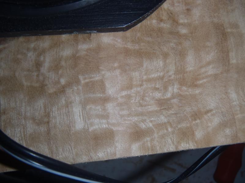

    ich habe von einem kumpel vom opa uraltes nussbaum-maser-furnier bekommen.
    die blätter sind fast ein meter lang, aber je zu ein drittel eingerissen,
    darum geschenkt.
    für die bijou 170 gehäuse werdens aber reichen. :P
    hier gehts um den test von clou und swingcolor zur oberflächen klarlackierung.
    der clou enthält weniger wasser als der swing. darum wellt sich der swing stärker während clou bei weitem weniger wellt.
    der clou wirft keine bläschen während der swing viele kleine unebenheiten schafft.
    nach der zweiten schicht mmit zwischenschliff glänzt der swing stärker und die maserung ist besser sichtbar und das holz ist dunkler. dafür ist das blatt beim swing so wellig geworden, ka ob das auf einer platte auch so gewesen wäre, aber das ist superkakke.
    beim clou ist der glanz nicht so intensiv, ist aber auch nur seidenglanz :P dafür keine bläschen und weniger wellen.
    ich leim gerade ein blatt auf eine spanplatte, das wird der nächste test.
    wollt ich euch nur so schreiben weil ich hier soviele infos bekommen hab und naja das is zumindest mein kleiner beitrag für das forum vielleicht ist das für jemanden eine kleine hilfe

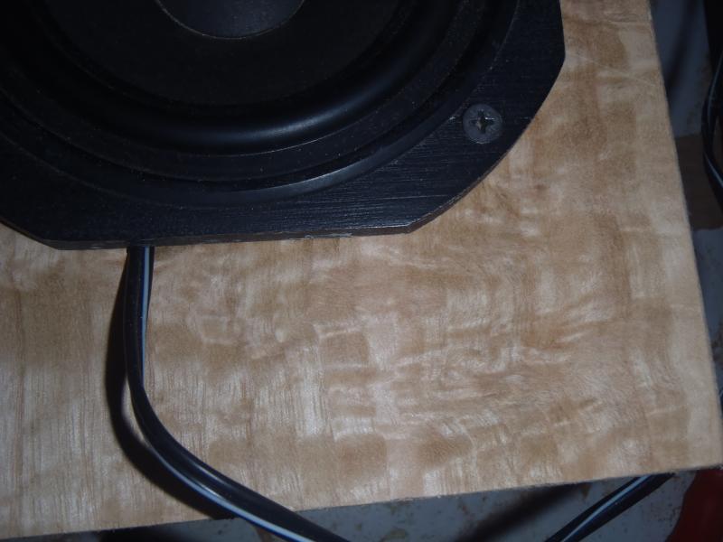

    hier das ergebnis meiner ersten pressung. ein fettes danke ins forum an alle die hier soviele tipps geschrieben haben.
    gepresst hab ich im uralten schraubstock
    weil beim pressen auch leim durch die poren vom furnier dringt würde es an der unterlage verkleben. deshalb ein blatt küchenkrepp rein legen.
    das küchenkrepp lässt sich an den verklebten stellen aus schleifen.
    normales papier geht nich so gut.
    dann kannste pressen bis der sack platzt
    leim ist ponal, mit dem finger glatt aufgestrichen, furnier mit überstand aufgelegt und mit einlage und küchenkrepp im schraubstock verpresst:

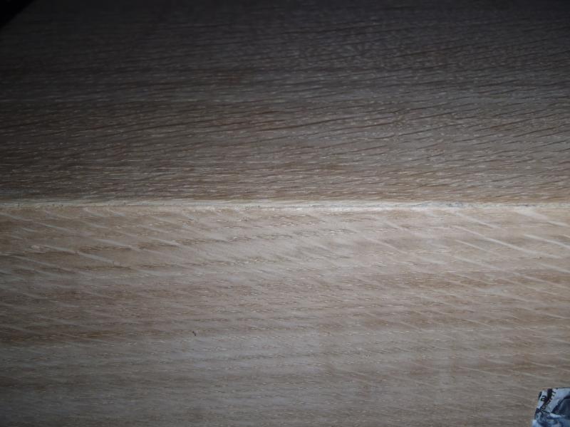

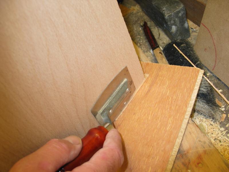

      der überstnd einfach richtung platte knicken und brechen. es bleibt immer ein rand von so ein milimeter stehen.
      mit einem teppichmesser glatt kriegen geht gar nicht.
      auch klinge scheidet aus, des franzt die kante aus und macht alles kaputt.
      aber mit 100er schleifzeug wird die kante schön.
      jetzt wird geschliffen und lackiert

        • 5862
        Ich bin zwar nur ein verkappter Hobby Schreiner, aber versuche doch mal einen feinen Zahnspachtel. Der Leim ist flächig aufgetragen und wird dann zu einem dünneren Film gepresst. Dann solltest Du weniger Leimdurchschlag haben.
        Vielleicht kann ja ein Profi was dazu schreiben.
        Mit der Klinge schneidest Du am besten in Richtung Spanplatte, die stützt das Furnier von unten.

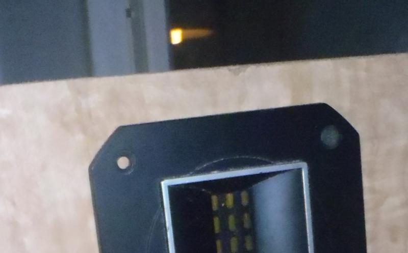

          da ein foto was die bläschen nach trocknung zeigt.
          dann schliff, der clou hält besser wärend der swing voll abspasst.
          und nochma satte lacke, swing bläst sich schon wieder uffe. mal sehn wie es morgen ausschaut. gun8

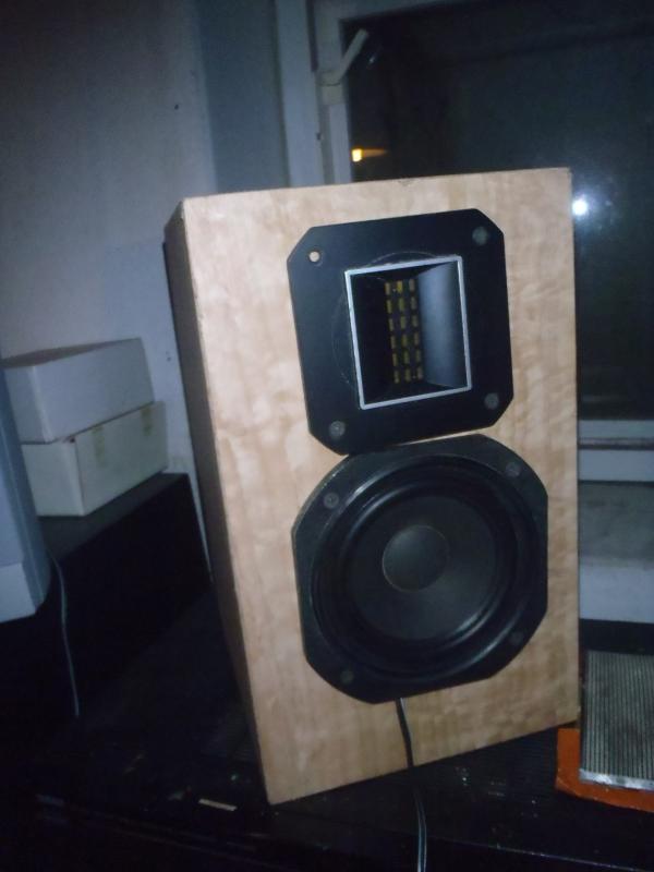

            so ein tag später:
            der clou ist gleichmässig verlaufen.
            beim swing sind viele unebenheiten und der pinselstrich ist deutlich sichtbar.
            vom glanz her ist der clou edler, beim swing wirkt dieses hochglanz wie billiges plastik in klavierlackdesign.
            bei der kratzprobe mit nagel scheitern beide.
            papier mit salzkörner halten beide gut aus.
            glasreiniger hinterlässt auch keine spuren.
            desinfektion auf tuch kurz aufgerieben verdauen beide nicht so gut.
            desinfektion mit topfschwamm zerstört beide. der clou ist sogar stärker abgetragen. auf dem dritten bild eingekreist. vielleicht hab ich da auch stärker gescheurt aber so oder so der lack ist hin.
            also:
            der swing kostet die hälfte vom clou, ist aber dünner und wirft bläschen und benötigt mehr schleifarbeit.
            der clou ist in der verarbeitung gutmütiger, läuft nicht so schnell und legt sich schöner hin.
            im schliff ist der clou besser, der swing trägt schneller ab, beim swing ist die gefahr des durchschleifens.
            im glanz haben beide gute eigenschaften.
            im reinigungsmittel-vergleich sind die ergbnisse auch gleich gut/schlecht.
            der clou lohnt sich wegen den vorteilen in der verarbeitung und evtl. besserer langzeitschönheit.
            darum werde ich meine bijou170 mit clou lackieren. nen kumpel hat eine lackierpistole vielleicht kann ichs damit antesten.
            so das war mein bericht zu clou und swing.

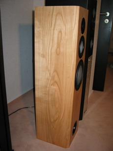

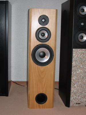

                • 28374
                Als Offenbacher ist es Ehrensache, den Clou zu nehmen. Aber ernsthaft, die Produkte sind gut. Diese Classik (Kirschbaum) wurden mit dem Parkettlack auf Wasserbasis gerollt. Ging prima.
                Feuert nicht so stark an wie Lacke auf Nicht-Wasser-Basis, was Geschmacksache ist. Das Holz bleibt heller.

                  Ich hab auch das Problem
                  Die Kanten machen Probleme.
                  Ich habe bemerkt, dass sich die unterschiedlichen Hölzer doch sehr unterschiedlich gut verarbeiten lassen.
                  Selbst beim Schleifen passiert es, dass ein Stücken Furnier ausreißt.
                  Ich glaube, da hilft nur Üben.
                  Hab ich gestern wieder gemacht mit meinem Testgehäuse.
                  Mit dem üblichen Ergebnis:
                  MFG
                  Christoph

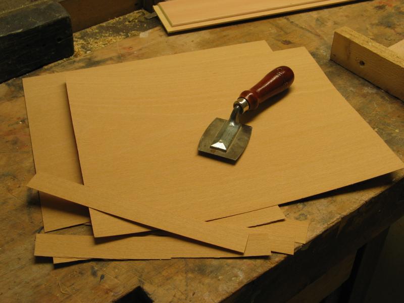

                    • 28374
                    Richtiges Werkzeug und Technik hilft. Die furnierte Seite auf eine Holzplatte legen, leicht angekippt, dann mit einem Furnierschneider den Überstand absägen, an den Enden zur Mitte hin ziehen. Dann Schleifen, aber im rechten Winkel zum Furnier, anschließend nächste Seite furnieren usw. Wenn alle Seiten furniert sind, schleifen und die Kanten brechen.
                      • 1951
                      Danke Jürgen
                      Das Anwinkel beim Schneiden und das rechtwinkliche Schleifen ist wirklich der entscheidende Punkt.
                      MFG
                      Christoph
