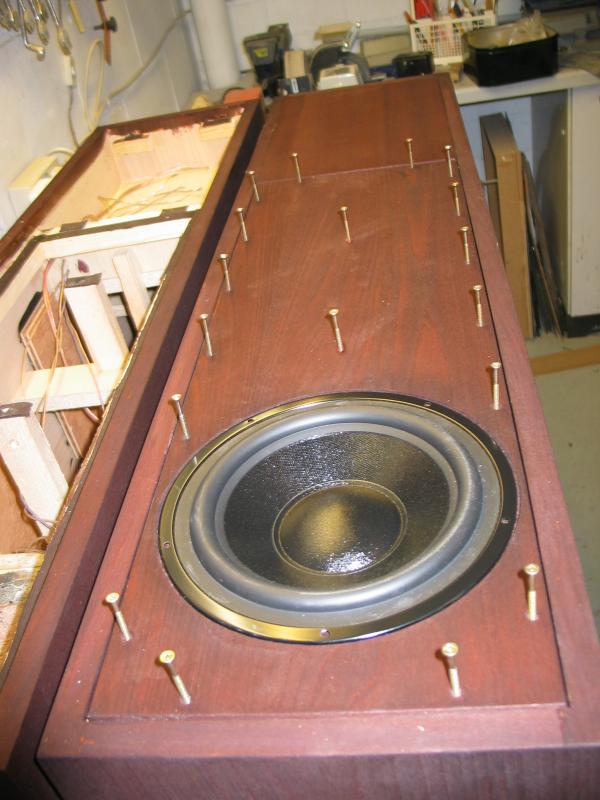

        Da würde ich die schraubbare Rückwand vorziehen. So in der Art: Leisten einleimen, Dichtstreifen aufkleben und die Rückwand (etwas kleiner) verschrauben.
        Nicht wundern, auf der Rückseite ist eine Passivmembran.
        Schrauben nehmen ohne duchgängiges Gewinde!
          • 5856
          Warum? In der Rückwand sollten Durchgangsbohrungen sein, da kann das Gewinde bis zum Schraubenkopf laufen.

                    Ich würde lieber den Boden schraubbar machen, das sieht man hinterher nicht

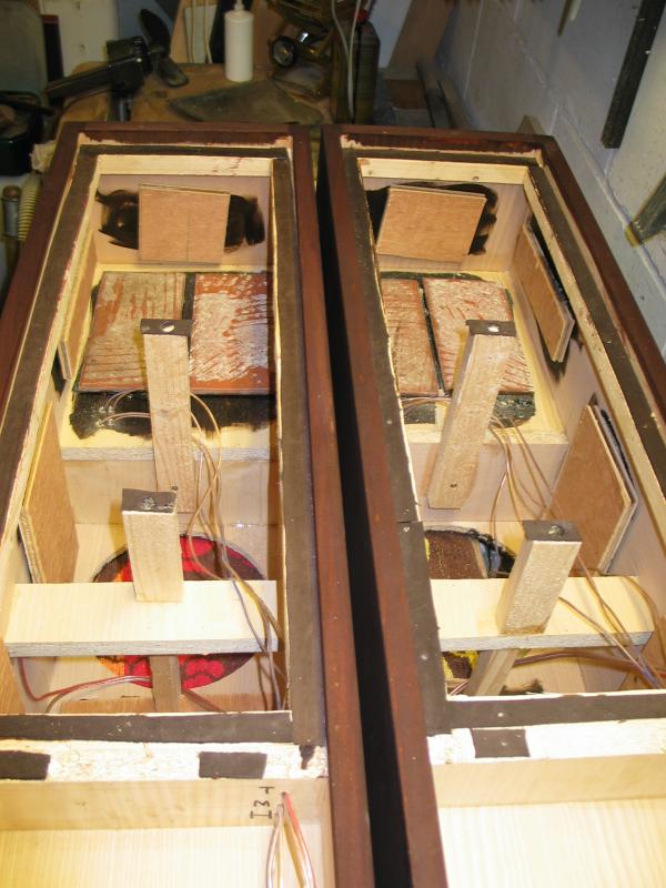

                      Ic h würde den Kasten um die Weiche herum verleimen

                            Ich baue, damit solche Fragen erst gar nicht aufkommen, meine Boxen wie tuningpaul77 schon anmerkte, mit Bodendeckel.
                            So sind die sichtbaren Seiten optisch einwandfrei.
                            Platz für die Weiche ist genug da.
                            Ein Vorteil ist, die Weiche am oberen Ende in eine Leiste mit Schräge zu schieben und am unteren Ende, dort kommt man gut ran, zu Schrauben (gegebenenfalls durch das BR-Rohr).
                            Somit sind die FQW (Spulen) weg vom Chassimagnet.

                              Moin,
                              da die Studios an die Wand kommen, wird es eine geschraubte Rückwand werden. Der Boden ist von der Sitzposition aus sichtbar.
