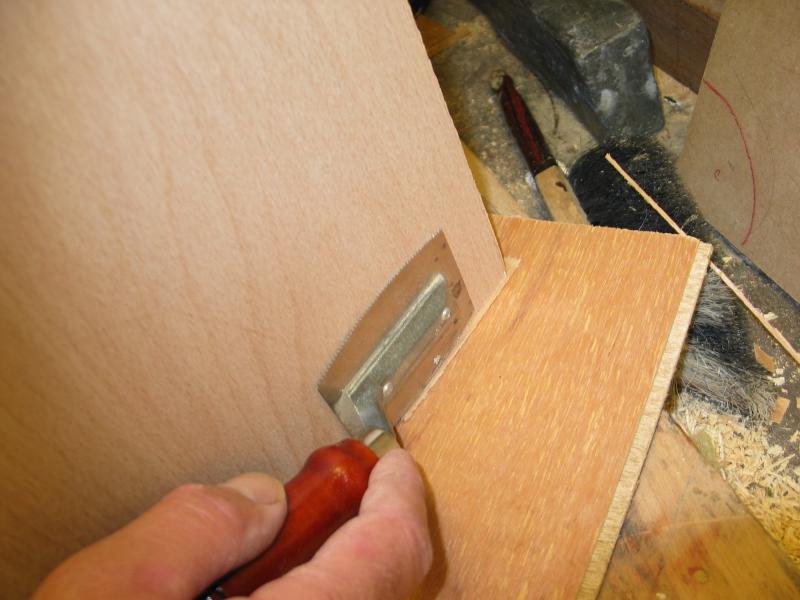

      Ich bevorzuge ja die Pattex-Methode. Auch dort ist es oft möglich, das Furnier um die 45 Grad-Fase zu knicken. Aber nur einmal, die rechtwinklig gegenüber liegende Seite muss dann neu angesetzt werden.

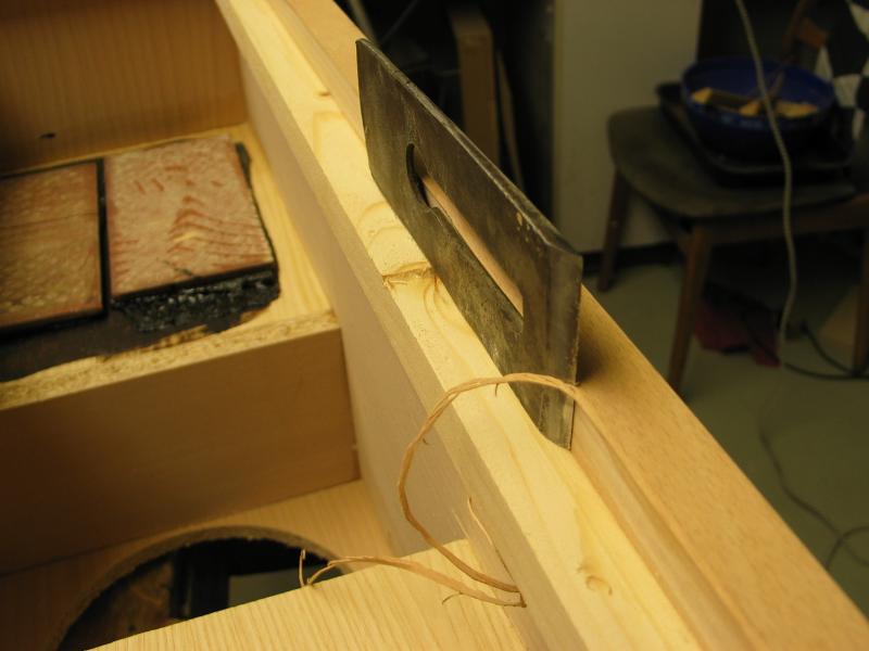

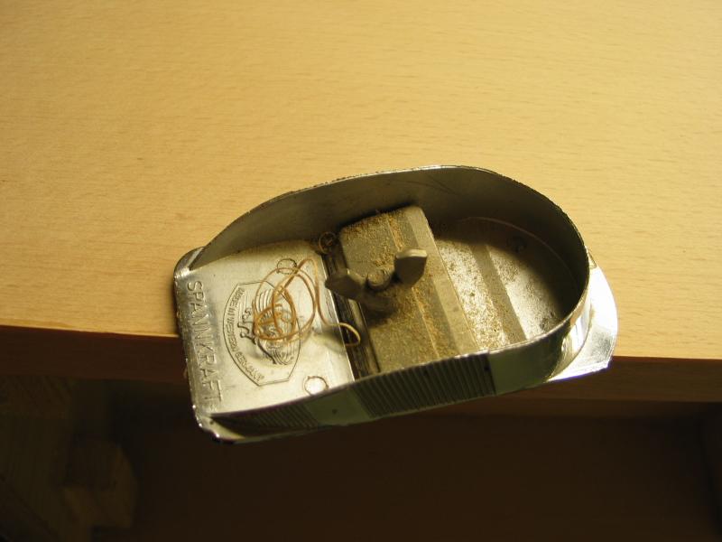

      Dazu lasse ich das Furnier etwas überstehen und nehme einen Mini-Hobel (mit fester Rasierklinge) und trage das Furnier ab. Alternativ mit einem (scharfen) Hobeleisen abtragen, dabei aber Faserrichtung beachten, die sollte von der Kante "weglaufen", sonst kann es einreißen.

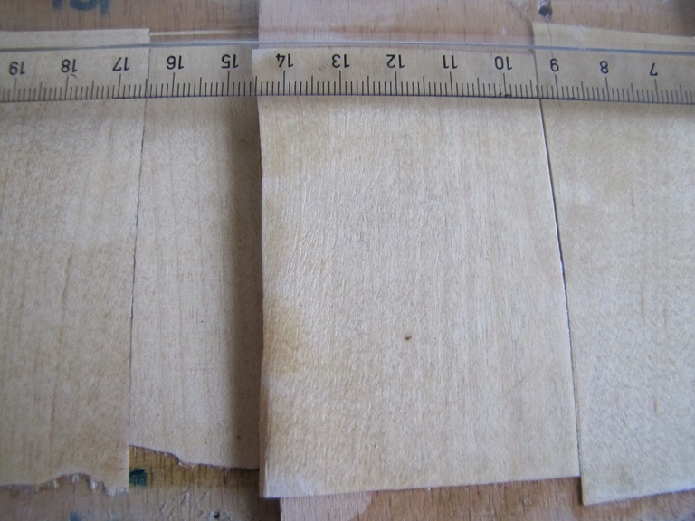

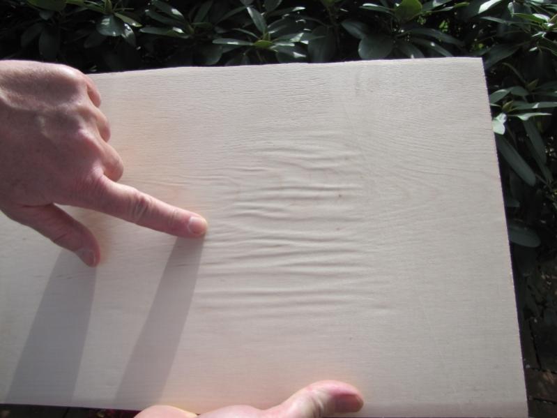

      Im übrigen bin ich der Meinung, dass die Bügelmethode nix taugt. Aus Erfahrung. Siehe Fotos.

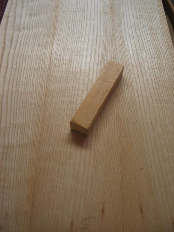

      1: Der Kürschner grüßt
      2: Spaltbildung bei Pattex (links) und Bügelmethode (rechts). Beides nicht optimal, aber bei Pattex und dunklen Furnieren beherrschbar.
      3: Eschefurnier 3 Bahnen gefügt mit Pattex auf Concordeseite.
      4: Abschneiden des Furnierüberstandes mit einem Furnierschneider (prima bei rechtem Winkel)
      5: Hobeleisenmethode
      6: Minihobel
