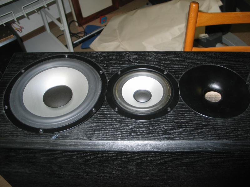

    Zustimmung. Bevor man in Lackiereinrichtung investiert, ist man mit Sprühdose fertig und das preiswerter. Ich habe mit 4 Dosen (400 ml) die beiden Concorde 3 mal lackiert.
    Alternativ Auto K Auto-Lackspray, schwarz, seidengänzend Ral 9005 Art.
    Am Ende noch Klarlack (Jaeger Exquisit) gerollt, aber nur, um den richtigen Glanzgrad zu erreichen (passend zu den Möbeln) und die Poren (Esche) etwas zu schließen.

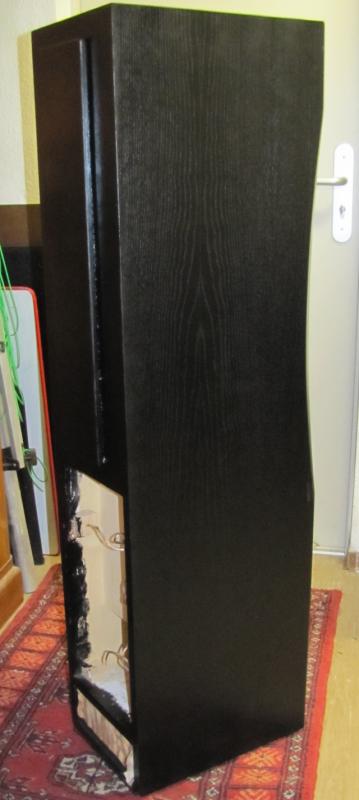

          Tja die Spraydose! Muss gestehen dass ich auch schon mit dem Gedanken gespielt habe damit meine Holzkisten zu lackieren. Bisher habe ich immer nur "kleinere" Objekte damit lackiert, meine Ergebnisse werden mit meiner Erfahrung immer besser.
          War mir nur nie sicher ob man eine größere Fläche damit vernünftig benetzt bekommt. Mit einer normalen Standard-Düse wahrscheinlich nicht oder? Bei den besseren Dosen (hatte kürzlich Standox 2K-Spraylack) ist wohl öfter mal eine bessere Düse dabei, mit der der Sprühnebel z.B vertikal "geformt" ist.
          Bedenken habe ich allerdings wegen der Robustheit von Spraylack. Wie gesagt kann so eine Box schon mal mechanisch beansprucht werden, da ist es glaube ich ratsam 2K-Lack mit ordentlicher Schichtstärke zu applizieren. Und da sieht das Preis-Leistungsverhältnis der Spraydose gleich viel schlechter aus. 400ml 2K-Lack sind ab 14 Euro zu haben.
          Könnte man prizipiell auch normalen Acryl-Lack (Decklack + Klarlack) nehmen und am Ende 2 Schichten 2K-Klarlack drüber? Oder verträgt sich das nicht?

                      Also ich bin im Moment geneigt der Spraylack-Variante den Vorzug zu geben.
                      Das Gehäuse müsste aber in jedem Fall noch gefüllert werden. Ich hatte bis jetzt immer das Problem, das Füller oder Spritzspachtel aus der Dose sich schlecht schleifen lässt. Selbst wenn ich ihn eine Woche lang habe trocknen lassen. Das Schleifblatt des Excenter setzte sich schon nach kurzer Zeit zu und kann entsorgt werden.
                      Nassschleifen ging hingegen immer super, hab ich bisher nur an Plastikteilen gemacht... Beim Holzgehäuse hat man imho das Problem den Schleif-Siff wieder runterzuwaschen.
                      Ich suche also nach einer Grundierung/Füller die/der sich nach Durchtrocknung gut mit dem Excenter abschleifen lässt. Was kann ich da kaufen, wer hat da Erfahrung? Online bestellen oder tut es da auch was aus dem Baumarkt?
                      Ist das hier ein guter Plan?
                      - Grundierung/Füller rollen (Wasserbasis)
                      - Schleifen mit 180/240/400
                      - Decklack Schwarz matt aus der Dose
                      - Klarlack seidenmatt "Nass in Nass"
                      - Schön lange durchtrocken lassen
                      - Nun 2K-Klarlack für Robustheit?
                      Grüße!
                      Ben

                        was für einen Excenterschleifer nutzt Du denn?
                        Hast Du einen mit Löchern in der Schleiffläche und benutzt Staubsauger zum absaugen?
                        Dann sollte es auch trocken gehen. Nicht so fest aufdrücken, die Maschine "arbeiten" lassen.
                        Wenn Die Füllerschicht durchgängig ist, kannste auch die MDF Box feucht (nicht nass) abwischen.
                        MfG Marko
                        Surround: Concept S
                        Sub: Der Don
                        • bilmes
                          • 08.10.2012
                          • 13
                          Hi Sunder,
                          habe einen Bosch mit 400W glaube ich, Modell weiß ich nicht mehr. Lässt sich aber runterregeln.
                          125er Blätter mit Löchern und Absaugung.
                          Habe schon alles versucht, wenig Speed, viel Speed, wenig Druck, viel Druck. Früher oder später setzt sich immer das Schleifblatt zu.
                          Es hängt m.E. davon ab was man schleift. Ich hatte glaubich auch schon mal einen Spritzfüller von nem anderen Hersteller bei dem das nicht passiert ist.
                          Getrockneter Polyesterspachtel lässt sich hingegen immer super schleifen...
