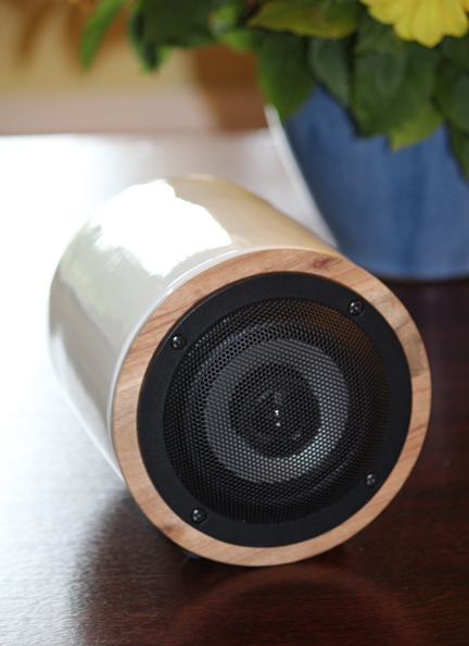

    Nach langer Zeit melde ich mich mal wieder zurück.
    Bin auf der Suche nach alternativen, natürlich ansprechenden "Design"-Gehäuseformen und -Materialien, die man in der Garage mit etwas Experimentierfreude anfertigen oder abwandeln könnte. Als kleine Anregung anbei ein rundes, lasiertes Keramikgehäuse á la Ikea, in dass ich den HX10 Koax-Töner verpflanzt habe.
    Das Volumen ist geschätzte 1.5l, also nicht ganz so ideal, aber meine Frau hat das runde und glänzende Design schon mal "akzeptiert", und Kosten waren unter 10Eur + bissel Dämmung + Kleber. Subwoofer dazu und das ganze klingt schon mal ganz ansprechend. Ich weiss, dass der Pegel nicht das gelbe vom Ei wird, aber das ist auch nicht das Ende der Welt.

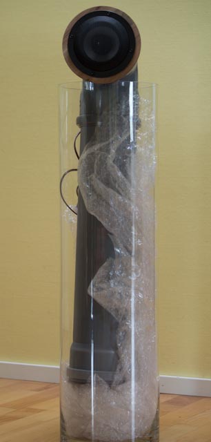

                ...oder ausm Baumarkt. Zusatz: Danke ALler für den Tipp!
                Den Glaszylinder werde ich wahrscheinlich später noch mit schickem Kies oder ähnlichen Materialien auslegen, den oberen Teil evtl. mit Kies umkleben oder mal sehen was mir da noch einfällt. Auch mal sehen wie ich da meine Frau in das Lautsprecherbau-Hobby "einbinden" kann, das setzt in Zukunft dann hoffentlich die Toleranzschwelle etwas runter...
                Der Klang ist übrigens gar nicht so schlecht. Das Sch...rohr habe ich natüerlich bedämft.

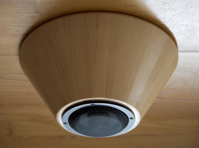

                  ...das Bild fehlte noch...

                    Das Bild in #7, steht das auf dem Kopf oder hängt das unter der Decke? Als Rears?
                      Die "Reisschüssel" liegt aufm Fussboden, ich hab das Bild der Anschaulichkeit halber umgedreht. Wollte damit einen Deckenlautsprecher andeuten. Geht aber genauso an der Wand... (zB als Rear wie du schon meintest.)

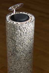

                            Aber wieder zurück zum Thema.
                            Hab nun weitergebastelt, und das ist dabei rausgekommen (Bild). Das ganze wiegt ca 30kg.
                            Am "Reflektor" muss ich noch bissel tüfteln. Ist klanglich aber sowieso eher ein Kompromiss. Ziel dabei war, wenigstens noch einen Teil der höheren Frequenzen zur ungefähren, typischen Hörposition umzulenken. Das funktioniert auch halbwegs, aber Grösse und Winkel sind noch nicht ganz optimal (auf dem Teppich liegend geht's schon.) Mal sehen, was sich da noch findet. Tips nehme ich auch gerne entgegen.
                            Ach ja, dann brauch ich noch nen netten Suwoofer dazu. Hab noch einen W200s und 'nen Sub-Amp irgendwo rumliegen. Ob ich das Glas/Stein-Design dabei durchhalten kann, hmmm...

                              So, nun ist auch der Reflektor verbessert. (Bild) Mit ca. 40Grad (also leicht nach oben geneigte Abstrahlachse) und 23cm Durchmesser klingts jetzt durchaus annehmbar für einen 10cm Koax, wenn man sich paar Meter davon entfernt sitzend wie auch stehend aufhält.
                              Gemessen hab ich noch nicht - ist bei meinen "Raumbedingungen" auch eher schwierig, das wäre mit all den Raumverfälschungen und meiner semiprofessionellen Messkenntnis sicher alles andere als "vorteilhaft" für den HX10.
                              Eventuell möchte (zB. bei Visaton) jemand den Einfluss eines "Akustischen Reflektors" in Laborbedingungen in 1m Entfernung mal nachmessen? Oder wurde dass bereits getan (ZB Einfluss der Einbaulage in KFZn, wofür der HX10 offenbar ursprünglich entwickelt wurde?)
                              Das Volumen, an dem ich den HX10 betreibe, beläuft sich übrigens auf ca. 4 Liter, zzgl. Dämpfwirkung der akustischen Wolle, das Gehäuse ist (offensichtlich) rundum geschlossen.
                              Ich kann jedenfalls durch reines "Hören" bekannter Musik und Vergleiche mit/ohne Schallumlenkung erst mal keine gravierenden Mängel meiner Konstruktion feststellen. Sachdienliche Hinweise nehme ich natürlich gern entgegen.
                              Die anzunehmende Abstrahlung in ungewünschte Richtungen und dadurch störende Reflexionen sind bei dem Design für mich zumindest ein hinzunehmender Kompromiss. Die Pegel lassen puristischen Konzertgenuss ohnehin nicht zu, das ganze ist für dezente Wohnzimmerbeschallung gedacht. (Mit Subwoofer rocken die aber bestimmt auch ganz nett.) Und manche mögens vielleicht sogar, "Offenes Klangbild" und so weiter...
