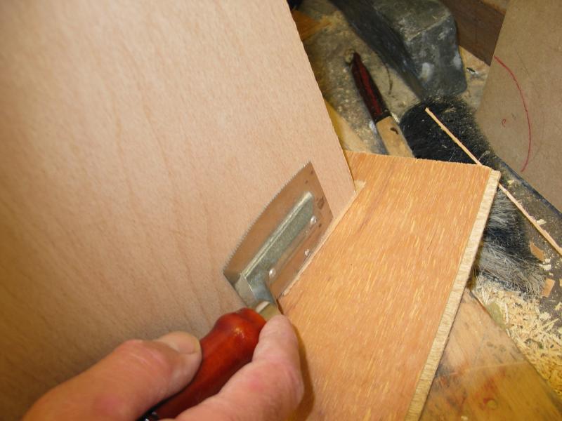

          • 28852
          Furnier bügeln geht manchmal gut, meist aber nicht.
          Daher:
          http://www.visaton.de/vb/showthread.php?t=23539
          Warum brechen die Kanten ab? Winkelst du das Eisen zu stark an oder geschieht das erst beim entfernen des Überstandes? Wie machst du das?
          So hat es sich bewährt: Die zu bearbeitende Fläche auf eine glatte Holzunterlage legen und den Überstand mit einem Furnierschneider entfernen, den Rest mit Schleifklotz entfernen. Nicht schräg abschleifen! Erst nachdem auch die angrenzende Fläche furniert wurde, die Kanten brechen mit dem Schleifklotz.

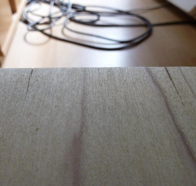

            Bilder zum Furnier reißen
            jetzt gibt es Bilder zum Problem. So könnt Ihr Euch die Sache anschauen.
            Das Einreißen tritt direkt beim Aufbügeln auf!
            Wenn man sich mit dem Bügeleisen der Kante der Box das erste mal nähert.
            Dann gibt es einen regelrechten Knall und der jeweilige Riss entsteht.
            Später kann man so oft darübergehen wie man will.
            Ich hatte auch schon an Befeuchtung des Furniers gedacht.
            Könnt Ihr bestätigen dass das hilft?
            Freue mich über Hilfe, denn die Box soll ja schick werden.
                Moinsens,
                also die kleinen Spalten würde ich als nicht so schlimm ansehen.
                Und die wäre durch eine andere Anbring-Methode sicher auch nicht vermeidbar.
                Ich würde die Sache flicken.
                Da Hochglanzlack ja sicher nicht in Frage kommt (sondern Ölen und/oder Wachsen) würde ich solche Fehlstellen mit farblich halbwegs passendem Reparaturwachs ausfüllen (gibt es z.B. von CLou).
                Oder es mit Holzkitt versuchen, plus anschließendem Glattschliff.
                Die Risse sind doch wirklich nicht die Welt.
                Und was auch immer der Grund dafür ist:
                es gibt keine Garantie dass es nach Neufunierung Nr. #12A tatsächlich besser wäre.

                  • 12251
                  Gruß,
                  Christ
                  Also, versuche es einmal das Furnier erst mit einem feuchten Tuch überzuwischen und dann das feuchte Tuch beim Bügeln zwischen Furnier und Bügelsohle zu legen, sozusagen zu 'dämpfen'.
                  Wenn das nicht hilft, Furnier wegschmeissen.
