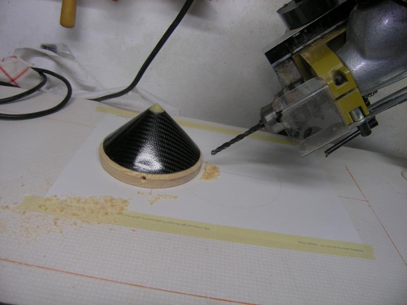

          eine Möglichkeit einen Kegel zu bauen sind Carbonfaserplatten, diese kann man fertig kaufen und dann mit 2-Sekundenkleber zusammenkleben.
          Mit Bauschaum und oder Sand ausgefüllt, werden diese auch intern recht fest.

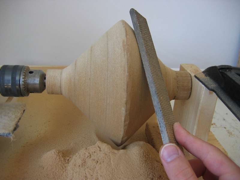

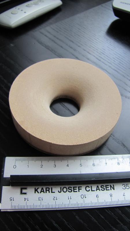

            Ich hab neulich aus MDF Ringe unterschiedlichen Durchmessers ausgesägt und aufeinandergeklebt. Vielleicht kann ich diese Woche noch aus diesem gestuften Objekt einen Doppelkegel machen. Falls mir das glückt, gibt es Fotos.
            Update: konnte das Zubehör für die Drehmaschine nicht finden, es ist inzwischen aufgetaucht

              Okay, die Drehmaschine war zu klein für meinen Kegel. Deshalb habe ich eine etwas brutale Methode angewandt, die auch nicht ganz neu ist.

                Da es mir nicht gelingen konnte, zwei Bilder an einen Beitrag anzuhängen, hier noch mal im Detail.
                Kegel aus unterschiedlich großen MDF-Ringen kleben, links 'ne Schraube rein für die Bohrmaschine, rechts einen Stab als Zentrierspitze reinstecken und dann viel Staub erzeugen. Erst langsam, dann so schnell es unfallfrei geht. Manche Bohrmaschinen werden bei dieser Übung extrem heiß, meine hält es aus, stundenlang auf so mittelmäßiger Drehzahl zu leiern.
                  • 5856
                  Holla,
                  Angst hast Du keine?
                  Sieht brutal aus, aber wenn es funktioniert. Aber den MDF Staub möchte ich nicht in der Wohnung haben.
                  • Frankynstone
                    • 23.03.2004
                    • 3916
                    Angst: Es muss alles gut befestigt sein und Unwucht kann zum Problem werden. Wer es nachmachen möchte, sollte seinen Aufbau gründlich prüfen. Man sollte auch nie mit Messern, Beiteln oder Schabern arbeiten, da einem diese zu schnell aus der Hand gerissen werden. Feilen fressen sich nicht fest und man hat sie sicher in der Hand.
                    Funktioniert: Das Ergebnis kann nicht so gut werden, wie mit einer Drechselbank oder Drehmaschine. Mit etwas Geduld wird das Ergebnis ganz hübsch. Mit einer leichten Abweichung von der Kegelform kann ich leben, da es kein High End wird.
                    Staub: Die Umfangsgeschwindigkeit ist nicht sehr hoch, der Staub verbreitet sich also nicht so stark im Raum wie man das von einer Oberfräse kennt. Das Kühlgebläse der Bohrmaschine saugt allerdings etwas Staub aus dem Nahbereich an und bläst ihn gegen meine linke Schulter

                        nachdem nun doch einige Zeit vergangen seit ich hier nach Reflektorkegeln gefragt habe, hier nun der Status:
                        Aus den Kegeln sind Kugeln geworden, siehe Bild.
                        In die Box ist ein 30 cm Koax eingebaut, der gegen eine Reflektorkugel strahlt. Die untere Kugel ist in dem Untergestell frei um ihren Mittelpunkt drehbar. Die Position der Reflektorkugel kann ebenfalls frei in alle Richtungen variirt werden.
                        Das ermöglicht, das Abstrahlverhalten etwas zu beeinflussen und war auch der Grund warum es eine Kugel und kein Kegel geworden ist...
                        Alles vollaktiv, anders wohl zwecklos.
