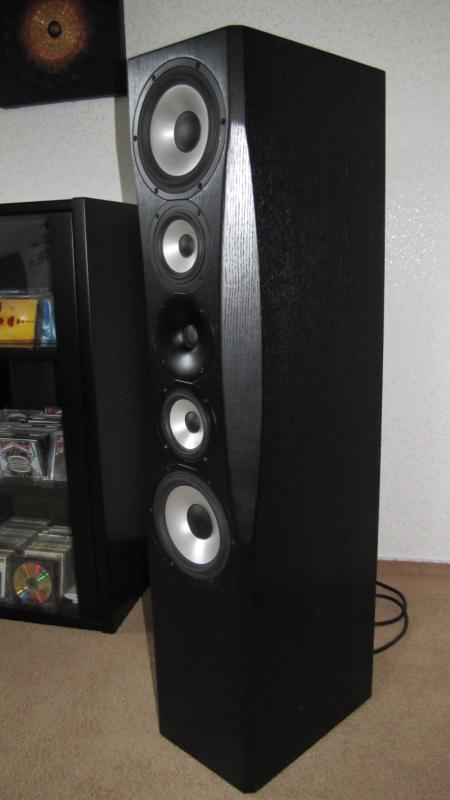

    Erstmal ein Hallo an alle hier im Forum. dies ist mein 1. Beitrag
    Ich habe mir damal (muss bald 10 Jahre her sein) die Visaton Couplet genau nach Bauvorschlag in 19mm MDF gebaut. Lackiert wurden Sie damals aus kostengründen nur ganz simpel mit Granitspray. Wirklich einer super Box...
    Da ich die Couplets auch oft für TV/Filme nutze und sie im Tiefbassbereich etwas unterstützung gebrauchen können werde ich sie durch einen geschlossenen 30er Subwoofer den ich gerade baue ergänzen.
    Angesteuert wird das ganze dann von einem NAD 326 BEE und einer Reckhorn A-403. Das bedeutet ich kann die Couplets duch die Aktiven Filter des A-403 im Tiefbassbereich entlasten.
    Da ich vor dem Bau des Subs einiges über Gehäuseversteifung und Dämmung gelesen habe überlege ich nun ob es Sinn macht die Couplets zu überarbeiten.
    Meine Idee wäre z.B Bitumenmatten+Filz auf die Innenseite + Gehäuseversteifungen. Daduch verliere ich ja etwas an Volumen, muss dies ausgegleichen werden? Ich wollte eventuell eine neue Front aus MPX an die Gehäuse bauen (die Schrägen/Fasen bleiben Holz die restliche Box wird weiß da der Subwoofer genauso wird) Hier könnte ich dann das Gehäuse etwas verlängern oder das MPX (30mm) von innen etwas ausfräsen um Volumen zu gewinnen...
    Lässt sich die Frequenzweiche verbessern, macht dies Sinn?
    Gibts es sonst noch Verbesserungen die bei einer Überarbeitung der Gehäuse Sinn machen oder soll ich einfach alles so lassen und sie nur neu Lackieren bzw.
    Folieren? Achja, man könnte ja auch noch die Reflexrohre ausbauen und die Öffnungen verschließen und sie geschhlossen spielen lassen und ein Trennbrett zwischen die beiden ALs bauen... Naja, viele Optionen... ich freue mich über euere Tips...

    Wenn sowieso ein Sub dazukommt: BR verschließen oder geschlossen bauen, die Chassisausschnitte innen anschrägen, Trennbrett mus nicht sein, Sonofil raus, Steinwolle rein, Elkos prüfen/tauschen.
    Wenn dir danach ist: Bitumensandwich auf die Innenseite, das ist am wirksamsten gegen Vibrationen, eine Verstrebung quer reicht.

        Eine Trennung bei 80 Hz ist ideal. Geschlossen mit gleichem Volumen beginnt dder Pegel ab 100 Hz zu fallen, also ev. dort trennen, musst du aber probieren. Nur ob der Reckhorn das richtig kann, ist zweifelhaft, da haben einige hier im Forum sich beklagt, dass nix stimmt. Also überprüfen und nicht der Anzeige glauben.
        Das Volumen geschlossener Boxen kann etwas kleiner sein als die BR-Version. So genau muss man es nicht machen. Du kannst aber ohne Pegelverlust bei der Trennfreuenz auf 16 L und sogar 8 Liter Gesamtvolumen runter, nur der Tiefbass wird weniger. Ich würde aber nur den Kanal fest zustopfen und fertig.
        Geschlossen passt besser zum Sub und du vermeidest Sauereien aus dem BR-Kanal.

          Du könntest aber auch auf die Studio 1 (geschlossen) umsteigen, die besser klingt.
            • 15.02.2012
            Die Studio 1 sieht interessant aus. Ist allerdings etwas zu breit. Könnte man die Anordnung der LS auch ändern sprich alles übereinander? Wenn ja Waveguide in die Mitte oder ganz nach Oben? Und muss der Waveguide hochkant So wie in der Studio 1 eingebaut werden oder ginge auch genau 90Grad gedreht?
            Achso... Frequenzweiche kann ich übernehmen?
            Gruß Nils
              • 28414
              Übereinander geht nicht. Deine Couplet-Weiche geht nicht. WG rund gemacht geht.
