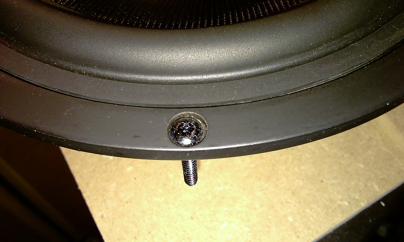

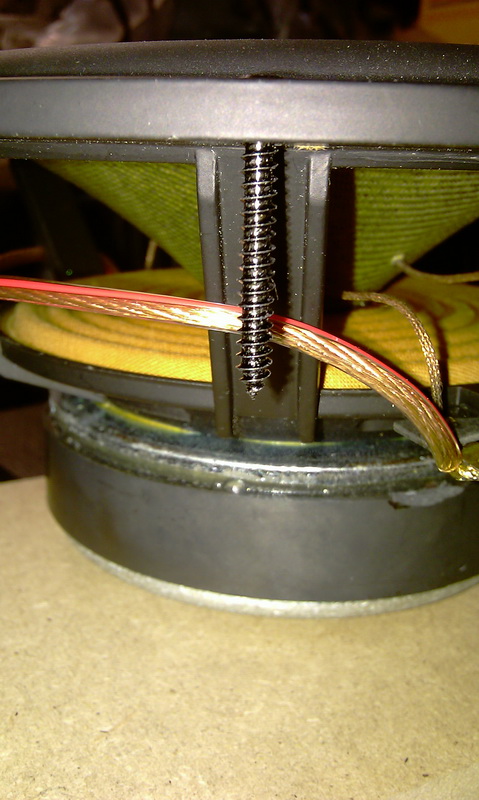

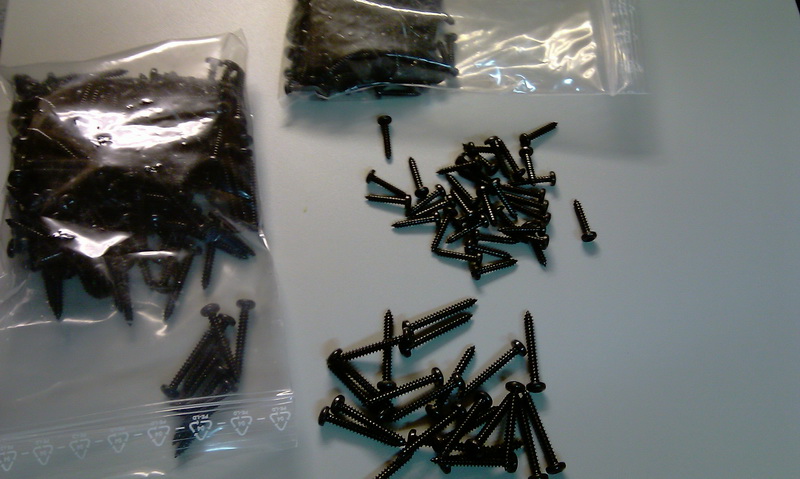

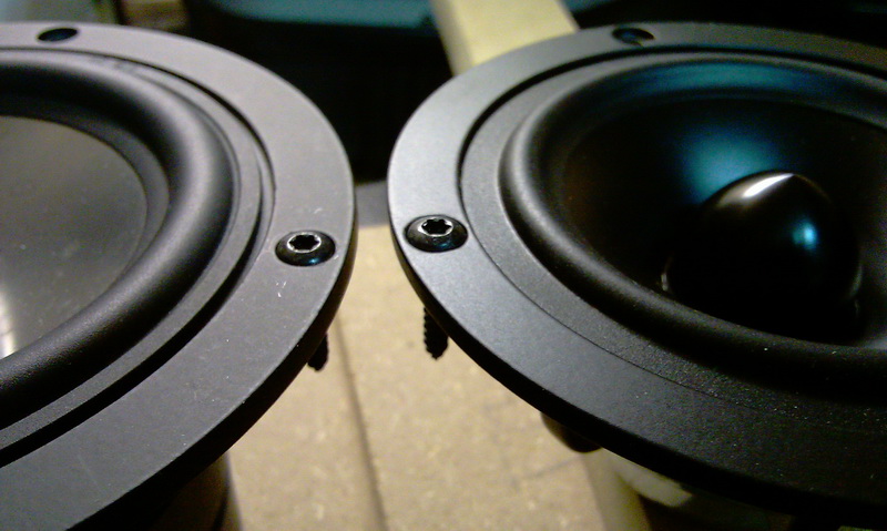

            Gestern sind die Schrauben aus der Bucht angeschwemmt worden.
            Vom Glanzgrad eher wie Visaton Schrauben, in echt sehen die nicht so fleckig aus wie auf den Bildern. In der Jahreszeit ist es mit Tageslicht abends ja nicht mehr so dolle.
            In die TI100 und B80 passen die 3,5 mm Schrauben super rein (MHT12 müßte also auch passen). Die 4,2 mm Schrauben sind im GF200 Korb etwas klein, aber noch nicht zu klein. Höhe passt jeweils super. Ansprühen mit mattem Lack wird das Aussehen mehr an die Visaton Körbe anpassen. Die 4,2er Schrauben habe ich in 32 mm Länge genommen, die halten dann auch besser in aufgedoppelter Schallwand. Die 3,5 sind in 19 mm Länge.
            Für je 200 Schrauben mit Porto waren das jetzt 31€.

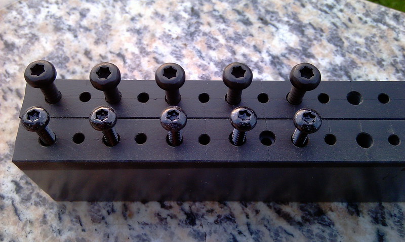

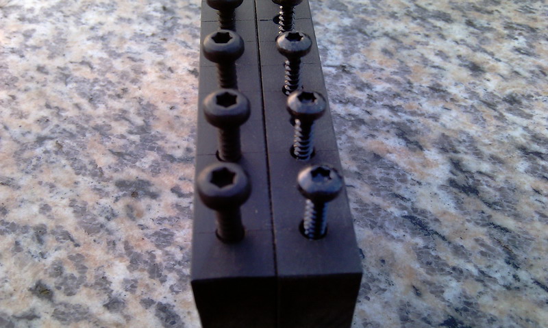

                  Gestern hat es noch mit Tageslicht draußen gereicht.
                  Der Unterschied ist doch recht groß. Die matten Schrauben passen vom aussehen perfekt zum Visaton Korb!
                  Sind allerdings jetzt 4,2 und 4,8 mm Schrauben. Von den 4,8ern habe ich noch genug.
