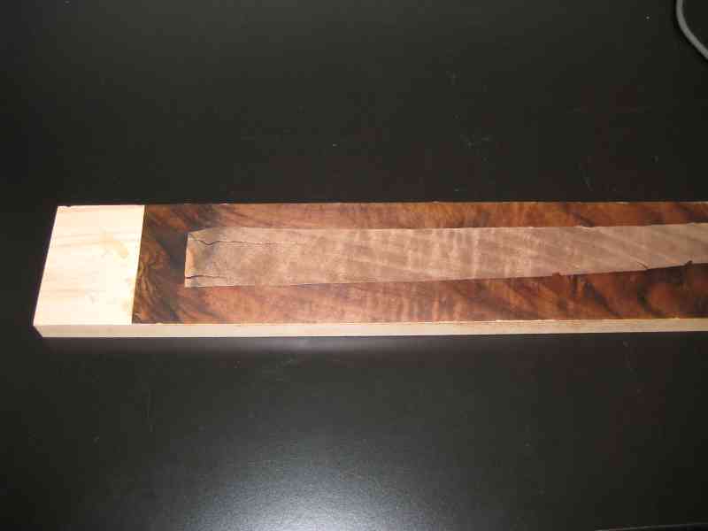

                          Moin moin,
                          letzte Woche kam ich leider nicht mehr dazu, deswegen kommt erst heute meine erste Furnierarbeit.
                          Zum rumspielen habe ich mir für wenige Cent einen Rest aus dem Baumarkt geholt. Keine Ahnung, was das für ein Holz ist.
                          Das Furnier ist Nussbaum Wurzelholz Furnier. Ich weiß nicht, ob das bei Furnier üblich ist, oder ob meines besonders schlecht ist, auf jeden Fall ist das Furnier sehr trocken und brüchig. Außerdem ist es stärker gewellt. Ich muss mir noch ein ordentliches Werkzeug suchen, mit dem ich es schneiden kann. Ein Cuttermesser war keine so gute Wahl.
                          Im ersten Schritt habe ich also auf beide Teile Pattex aufgetragen. Dies sollte man wohl mit einem Zahnspachtel machen, hatte ich natürlich nicht und so habe ich einen normalen Spachtel genommen. Hat auch funktioniert.
                          Anschließend ist warten angesagt, bis man das Pattex anfassen kann, ohne dass man daran kleben bleibt. Das dauerte bei mir so 30 Minuten.
                          Da ich nur ein kleines Stück Holz furnieren wollte, habe ich die beiden Teile sofort komplett aufeinander gepresst und mit einem Nahtroller für Tapeten angedrückt.
                          Keine gute Wahl. Da der Nahtroller nicht glatt war, hat er natürlich Spuren auf dem Furnier hinterlassen, die ich zwar wegschleifen konnte, aber die optimale Wahl ist so ein Roller noch nicht.
                          Natürlich hält so ein Roller für 2 EUR auch nicht gerade viel Druck aus, so dass er bereits entsorgt werden musste.
                          Zum Andrücken muss ich mir also noch etwas stabileres besorgen.
                          Nachdem alles getrocknet war, ging es daran, das überstehende Furnier abzutrennen.
                          Hier bin ich mit 80er Schmiergel mehrfach im ca. 45 Grad Winkel über die Kante gegangen, bis das Furnier dünner wird und abbricht. Leider sehr unsauber, wie man auf dem Foto sehen kann. Entweder fehlt mir die Übung oder es war der falsche Weg. Hier muss ich noch etwas probieren.
                          Nachdem das überstehende Furnier weg war, habe ich das Ganze zuerst mit 80er Schmiergel geglättet und dann mit 240er Schmiergel nachbearbeitet.
                          Den Schritt mit dem 80er werde ich mir zukünftig wohl sparen, da man immer noch feine Riefen sieht. Vielleicht habe ich mich auch nicht getraut mehr wegzuschmiergeln, damit das Klotz nicht wieder durchkommt.
                          Zum Schluß habe ich den Balken mit Holzwachs eingerieben und poliert.
                          Das Ergebnis sieht man im Anhang. Leider ist das Furnier nach dem trocknen wieder fast so hell, wie das unbehandelte Furnier, sieht aber aufgrund des Schleifens deutlich glänzender aus.
                          Der helle Streifen in der Mitte ist das abgebrochene unbehandelte Originalfurnier.
                          Links sieht man noch ein Stück von dem Klotz, den ich verwendet habe.
                          Auch wenn das Ergebnis noch lange nicht perfekt ist, hats Spaß gemacht und es war relativ wenig Arbeit.
                          Bleiben ein paar Fragen zum Schluß:
                          - Ist es normal, dass Furnier so wellig und brüchig ist?
                          - Wie bekomme ich die Kanten sauberer hin?
                          - Was nehme ich zum Anpressen?
                          Eddie

                              Du hast eins der schwierigsten Furniere als Anfänger genommen.
                              Kann nicht gut gehen.

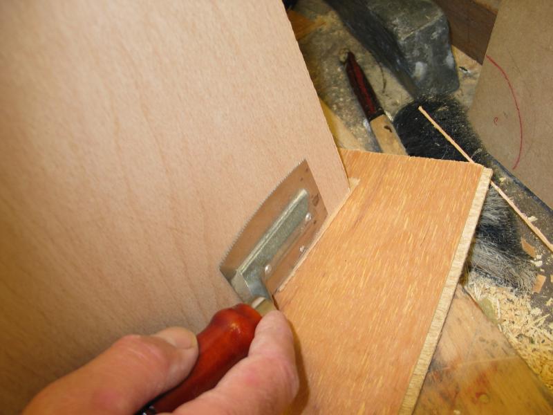

                              Andrücken mit einem Holzstück, an dem die Kante verrundet ist, das Furnier muss glänzen danach.
                              Überstand mit einer Feile entfernen, erst im flachen Winkel, dann immer steiler, bis ab.
                              Oder auf Untergrund legen und mit Furnierschneider entfernen.
