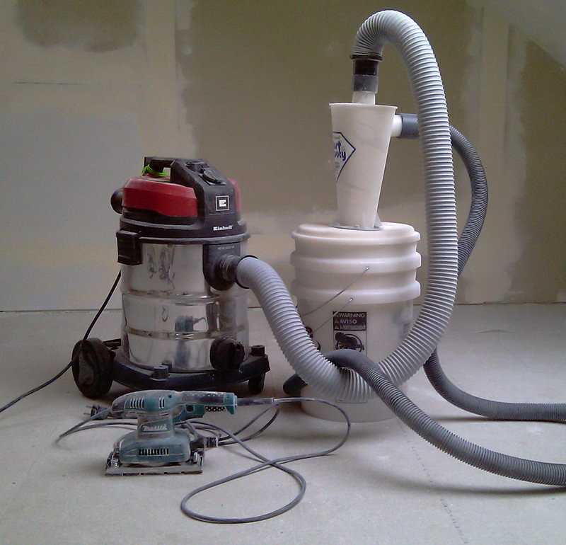

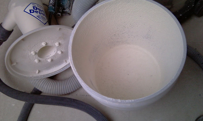

    Hier das Trio Infernale. Heute wieder 7-8 cm Gipsstaub. Insgesamt ca 300 m² Rigips. Der Zyklon ist schon sauber, der Schwingschleifer noch nicht. Staubsauger wird später komplett zerlegt und gereinigt.
    Die Tüte ist übrigens fast leer, hat sich nur an den Filter gelegt.

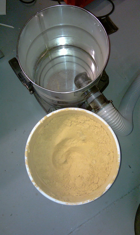

              Der gleiche Zyklon, immer noch begeistert.

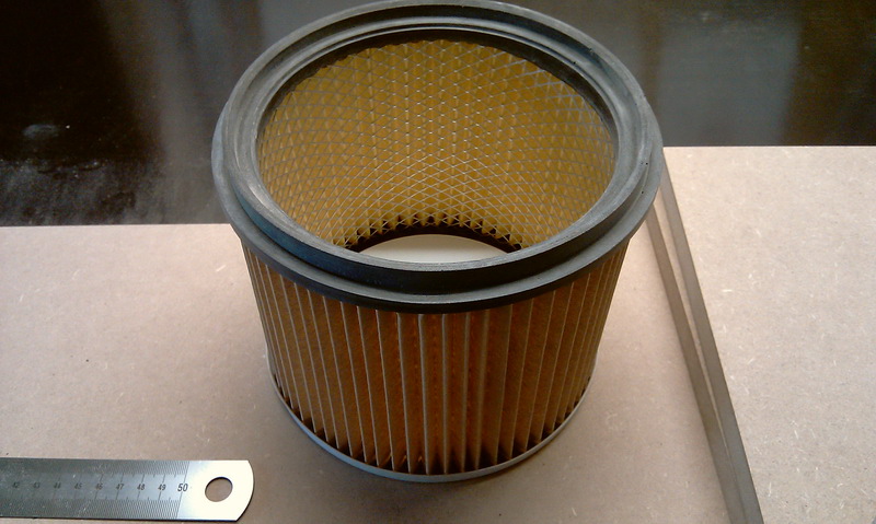

              Dieses Teil funktioniert wirklich sehr gut. Der Eimer war wieder 2/3 voll, im eigentlichen Sauger nur ein leichter Staubfilm. Ohne Beutel, dann muß man gelegentlich den Faltenfilter ausbürsten. Oder für 10 € direkt einen neuen.
              Ein paar Mal kann man ihn ja ausbürsten und sich was gönnen.

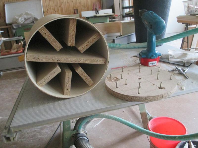

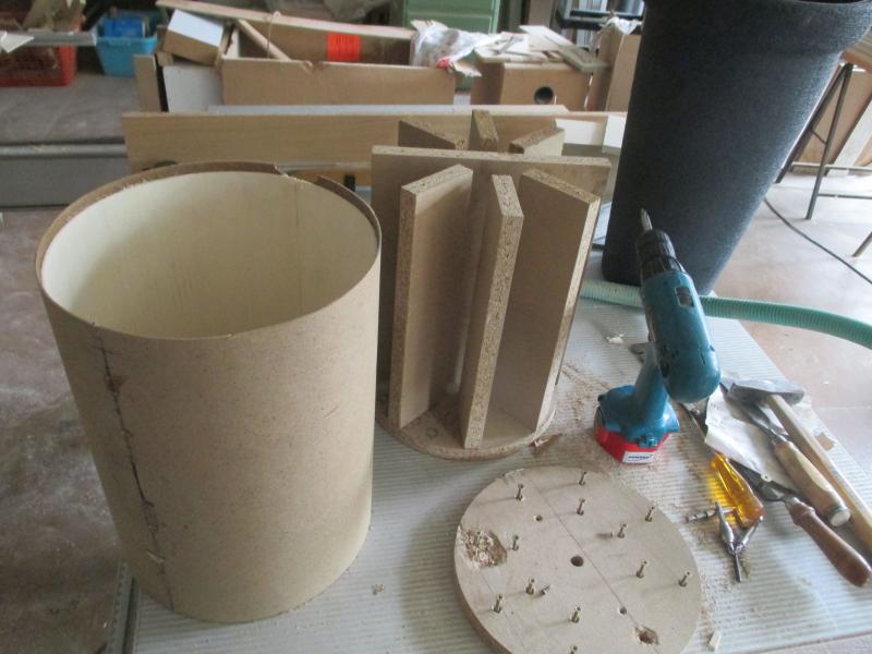

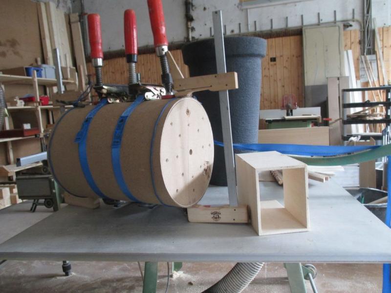

                Mein selbstgebauter kann im Moment allerdings "nur" als Standalone genutzt werden, da ich ja mal wieder in einem Anfall von Größenwahn gleich einen in der Größe bauen mußte, den man dann verrohrt (ist auch so geplant) als Zentral-Sauger für die ganze Werkstatt nutzen kann.
                Da der momentane "Propeller" aber zu dieser Saugleistung nicht in der Lage ist, werde ich erst mein aktuelles Projekt (wieder mal ein Adler) beenden und dann einen entsprechend großen "Propeller" bauen.

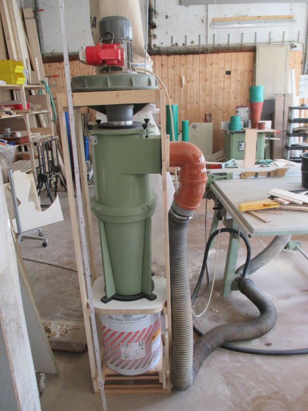

                      So, wie gestern angesagt, ein Bild.
                      Die "alte" Absaugung ist als "Gebläse" aufgesattelt. Die Gestell-Oberkante liegt bei 160cm.
                      Hatte zwar den Meterstock daneben gestellt, aber Skala kann man natürlich nicht lesen.
                      Den oberen Zylinder habe ich zweilagig aus Sperrholz/MDF verleimt, der Kegelstumpf ist ein Blumentopfständer von Thomas Phillips für knapp 8 Ois.
                      Oberer D = 260mm, Höhe = 400mm
                      Kegelstumpf ist 500 mm hoch und hat unten einen D = 180mm
                      Oberer Absaug-Stutzen (Standrohr) wird im Original für 125'er KG Rohr, im Moment auf D=110mm herunter "adaptert".
                      Ansaugung ist und bleibt KG 110.
                      Ich nehme deshalb KG Rohre, weil sie einige Cent günstiger liegen als HT Rohre. Bei den Metern, die zusammen kommen werden, wird sich das schon lohnen
