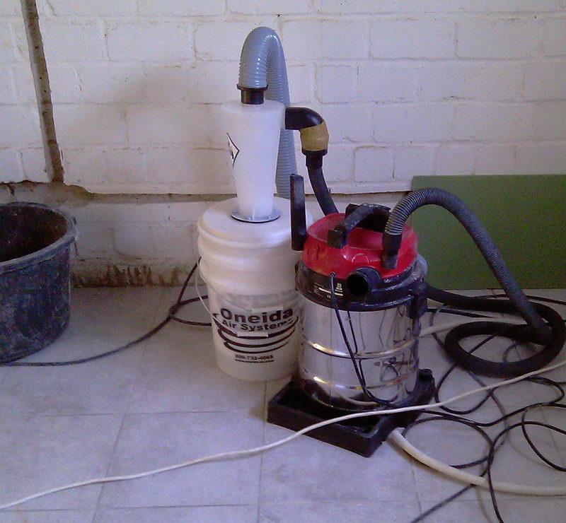

      Nur frage ich mich, woher man konische Kunststoffrohre herbekommt.
      http://www.ebay.de/itm/FUSSBALL-Pylo...ht_2506wt_1118
      billiger geht's nun wirklich nicht.

        Das wird nicht funktionieren, die Dinger sind meistens aus weichem Plastik, bei Unterdruck ziehen die sich zusammen....

          Man könnte aber zwei oder sogar drei davon ineinanderstecken und vollflächig miteinander verkleben. Das wäre dann sicher stabil genug für einen Industriesauger...
            • 5867
            Ja, oder als Form benutzen und mit GFK laminieren, müssen ja nicht immer Doorboards sein. Weiterer Vorteil:
            Die Befestigungsfüße können direkt dran und der Ansaugstutzen auch.
            Ob dann aber der Selbstbau noch lohnt?

              Im Baustoffhandel, manchmal auch im Baumarkt, gibt es diese orangefarbenen Rohre aus PVC. Die sind aussen und innen glatt, und in der Mitte ist das Material geschäumt. Durchmesser bei mir waren 200mm.
              Man zeichnet sich per 3D-CAD die Form, wickelt das ab, druckt das aus und überträgt das auf das Rohr. Dann mit der Stichsäge aussägen, oben und unten ein Holzstück mit Loch im passenden Durchmesser, damit die Form erhalten bleibt.
              Mit Heissluftfön zurechtbiegen (ist nicht ganz einfach), mit Heisskleber die Naht schliessen und die beiden Ablschlussplatten mit dem Loch auch mit Heisskleber verkleben. Rohre aus dem Baumarkt mit 50mm (gibts auch andere Grössen) werden ebenfalls mit Heisskleber eingeklebt. Die Luftführung ist aus Polycarbonat (als Bastlerglas im Baumarkt bekannt). Aussendurchmesser ausfräsen, Innendurchmesser ausfräsen (oder sägen), schlitz rein, mit Heisskleber einkleben, so das die "erste Runde" der Luft in dem Teil geführt wird.
              So ist das Teil im Link oben entstanden und es funktioniert absolut hervorragend, obwohl da nichts berechnet wurde. Angetrieben wird der ganze Rotz mit nem Kärcher für 50 Euro, und nem "Ascheneimer" von Kärcher für (ich glaube) 20 Euro.
              Das Stück Rohr hat 6 € gekostet. Es bildet sich KEIN Staub mehr im ganzen Raum, und der Filter setzt sich nicht zu (Filterpatrone).

                Da wir gerade eine Baustelle haben und ich einen neuen Nass/Trockensauger gekauft habe, wo beim Absaugen des Steinstaubes direkt der Filterbeutel zu war, habe ich heute morgen den Dust Deputy mit Eimern und Schlauch bestellt. Laut den vielen Youtube Videos muß der ja recht gut funktionieren.
                Ob Top oder Flop, ich lasse es euch wissen.

                  Der Zyklon ist schon gelaufen, macht einen guten Eindruck. Ist witzig, wenn sich der Staub die Wand runterschraubt und in den Eimer fällt. Heute habe ich den Eimer und den Behälter ausgewaschen und wenn ich die Anschlüsse verbessert habe, das mit dem Klebeband kann nicht so bleiben, geht der Test weiter. Jetzt war noch der Beutel mit drin, sollte dann ohne gehen. Man wird sehen.

                    Super. 99% landen mindestens im Zyklon, im eigentlichen Sauger sind minimaler feiner Staub. Bei Eimer 3/4 voll und unten im Sauger einen noch nicht mal geschlossenen Staubkranz am Rand sind es wohl eher 99,9 %

                              Der Zyklon funktioniert auch beim Rigips schleifen, bzw der gespachtelten Stoßfugen. Gestern habe ich so 7-8 cm Füllhöhe aus dem Eimer geschüttet, aber es geht noch eine relativ große Menge in den Beutel und der Sauger sieht fürchterlich aus.
                              Geschliffen wurde mit einem Schwingschleifer mit Schleifgitter Körnung 100. Der hat schon eine Absaugung durch die Schleifplatte, die durch den Staubsauger sehr gut unterstützt wird.
                              Aber wenn alles in der Luft rumfliegen oder auf den Boden fallen würde.
                              Dann reinige ich lieber den Sauger.
