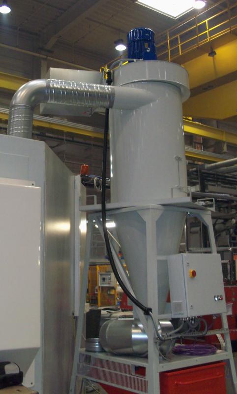

        • @Nite
          • 12.05.2007
          • 332
          Meiner ist größer
          VG @Nite

                  • @Nite
                    • 12.05.2007
                    • 332
                    Der von mir verlinkte Zyklonabsauger separiert feine, fast trockene Glasfaserwolle, die beim Wasserstrahlschneiden von Unterbodenverkleidungen aus glasfaserverstärktem Kunstoff entsteht, aus der Luft der Schneidkabine und fungiert gleichzeitig als Unterdruckspannsystem für das Schneidgut-funktioniert recht gut.
                    Zur Dimensionierung: Der Zyklon ist 2-teilig, der obere zylindrische Teil ist ca. 160cm, der untere konische Teil ist ca. 150cm hoch. In der Mitte des oberen Teils sitzt das Absaugrohr, mit dem Ende knapp über der Wartungsklappe, also ca. bei 100cm. Das Absaugerohr ist am unteren Ende konisch aufgeweitet, sieht aus wie die Mündung vom BR 25.50.
                    Die Unterdruckströmung wird erzeugt über einen Radiallüfter, angetrieben von einem 22KW Motor.
                    VG @Nite
