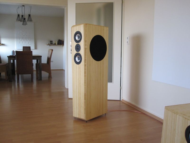

        Was hälst du von Bambus? Härter als Eiche, kaum Feuchtigkeitsdehung,...
        Vertikal oder horizontal (ich finde vertikal gut), natur oder coffee-farben
        Mit Leinöl leicht sehr einfach zu veredeln.
