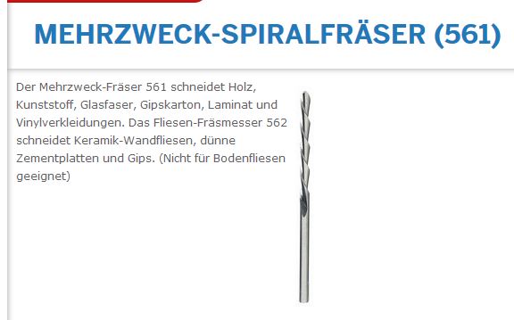

                          Zitat von visa4434 Beitrag anzeigen
                          Wenn ich in 19er MDF die Öffnungen für die Chassis reinfräse, wieviel Staub entsteht da eigentlich? Ist der Raum danach unbewohnbar? Könnte ich es riskieren im Arbeitszimmer zu arbeiten? Oder lieber auf'm Balkon?
                          Bisher habe ich mich nur mit einem Dremel durch 12er MDF gequält, und da blieb das Sägemehl immer schön am Ort seiner Entstehung. Wobei mir schon klar ist, dass Dremel und die Bosch wohl kaum zu vergleichen sind.
                          Holger
                          Hast du das mit dem Dremel Oberfräsen-Vorsatzgerät (335) gemacht? Ist das für knapp 25€ zu gebrauchen? Will nur kleine Chassis wie die FRS 8 Breitbänder etwas vertiefen.
                          • h.l.hh
                            • 14.06.2013
                            • 39
                            Ich habe das hier benutzt:
Ansichten: 1
Größe: 32,1 KB
                            und das hier:
Ansichten: 1
Größe: 35,6 KB
                            und danach beschlossen, in eine richtige Oberfräse zu investieren. Bei so kleinen Radien geht's vielleicht noch. Ich benutze den Dremel immer noch gerne zur Nachbearbeitung, aber groß was fräsen würde ich damit nicht mehr.
