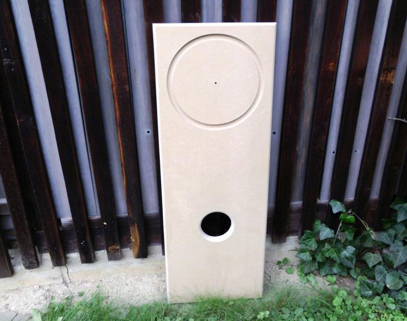

    Wenn ich in 19er MDF die Öffnungen für die Chassis reinfräse, wieviel Staub entsteht da eigentlich? Ist der Raum danach unbewohnbar? Könnte ich es riskieren im Arbeitszimmer zu arbeiten? Oder lieber auf'm Balkon?
    Bisher habe ich mich nur mit einem Dremel durch 12er MDF gequält, und da blieb das Sägemehl immer schön am Ort seiner Entstehung. Wobei mir schon klar ist, dass Dremel und die Bosch wohl kaum zu vergleichen sind.

    Wüste wäre ideal. In bewohnten Räumen würde ich das nicht machen.
      • 5960
      Da ich erst heute ein bischen MDF in Staub verwandelt habe, weder Arbeitszimmer noch Balkon.
      Man trägt sich das Zeug mit den Füßen in die Wohnung und es fliegt auch gut
      Ich konnte gut sehen, wo ich hergegangen bin.
      Dabei hatte ich sogar nur wenig umdrehungen an der Fräse, weil ich nicht überall gute Oberflächen erzeugen brauchte.

        nur noch mit nem Industrieabsauger fräsen. alles andere ist Schweinkram.
        Hatte mir vor ein paar Jahren mal so einen Absauger von Bosch gekauft, kostete glaube ich so um die 100,-€ teuer genug. Dann ist mir dieser blöde Papierbeutel geplatzt, den Werkraum habe ich bis heute nicht sauber bekommen. Danach hielt ein "Großer" von Kärcher bei mir Einzug und alles ist so wie es sein soll.

          Würde ich auch nicht machen, in bewohnten Räumen zu fräsen.
          Wenn doch: man glaubt es erst hinterher, wieviel Staub in so einem MDF stecken kann
          Wenn der Balkon es zuläßt, wäre echt die bessere Wahl.

                ich kann auch nur vom fräsen in Wohnräumen abraten.
                Der Staub ist so fein, der setzt sich in den kleinsten Ecken und Ritzen ab.
                Ich fräse nur draußen im Garten, noch nicht mal in der Garage!

                  Selbst mit Industriestaubsauger würde ich in Wohnräumen abraten!

                    Ich habe meine VOX200light damals im Keller gebaut (und gefräst).
                    Der Staub zog mal locker bis in den ersten Stock und war sehr gut sichtbar.Selbst mit Türen zu.
                    Wenn das Haus noch mehr Etagen hätte, wär das auch kein Problem gewesen.

                      habe im Kellerfenster (Mein Holzwastelkeller) einen Ablüfter und wie gesagt einen Industrieabsauger, dennoch bilden sich nach Fräsexzessen immer wieder noch um den Lüfter dicke Fräßstaubränder. Ganz ausschließen kann man wohl den Staub nicht.
                      Wenn ich nur bei schönem Wetter im Garten arbeiten dürfte (würde), wäre es sehr wahrscheinlich, das mir irgendwelche Gegenstände um die Ohren fliegen würden - mitten in Barmbek - Stadtleben.

                        am besten draußen UND mit Sauger...

                              Soooo dramatisch ist es nun auch wieder nicht.
                              Geht man zum Fräsen raus und hat man einen geeigneten Sauger an der Fräse,
                              ist es halb so wild. Alles andere würde ich aber nicht empfehlen.
