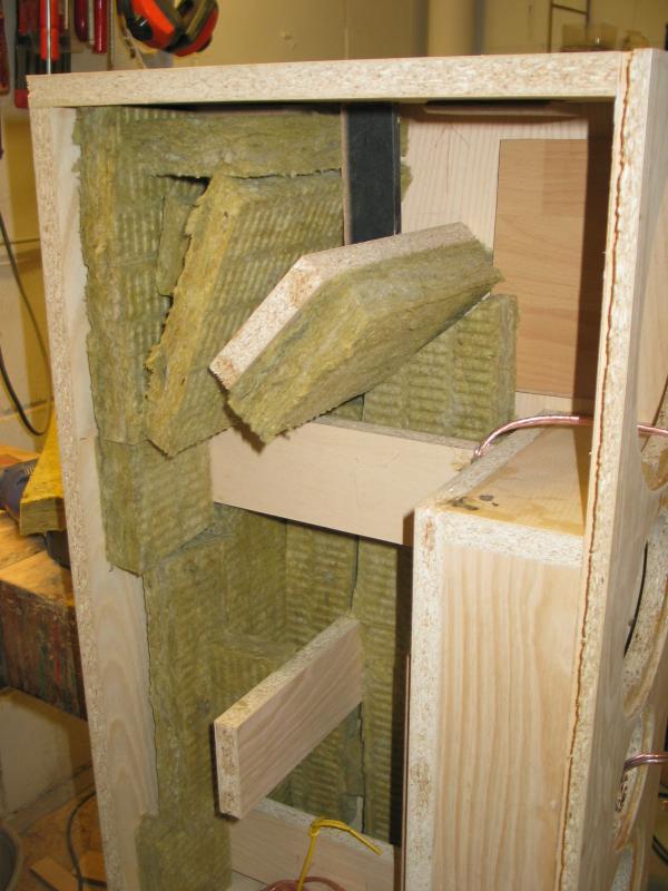

    Hobbyhifi verwendet im TT Gehäuse meist an den Wänden Damping 30, und lässt den mittleren Bereich frei, um die BR Funktion nicht zu beeinträchtigen, und es steht immer in den Berichten, Damping 30 würde Flatterechos unterdrücken.
    Visaton schreibt, dass eine Bedämpfung nur an den Gehäusewänden nichts bringt.
    Ich trenne bei 300 Hz. (Gehäuse ähnlich Atlantis)
    Welche Aussage ist richtig?
    • 28425
    Bis 300 Hz muss in jedem Fall Absorptionsmaterial rein wegen stehenden Wellen, auch Visaton lässt das nur bei Subwoofern weg.
    Geschlossene Box: Steinwolle
    BR: Sonofil locker (mittig) eingelegt, BR-Rohr freilassen
    Auch Basotect oder anderes Zeuch geht.
    Es gehört in die Mitte des Volumens oder (fast) komplett, an den Wänden werden nur relativ hohe Frequenzen absorbiert. Ich habe das auch bei den Concorde gemacht. Steinwolle an den Wänden und sonst Sonofil. Vieleicht übertrieben, aber es schadet nicht.

      Hallo alle beisammen,
      ich habe zu Hause noch 3 Matten 12cm starkes Homatherm Flex CL übrig (70 kg/m3)
      kann ich das beim Lautsprecherbau einsetzen?
      Meine nächsten wollte ich komplett geschlossen aufbauen. Geplant ist :
      Solitude 2GF's oder (TIW200xs wenn sich das als besser rausstellen sollte) auf ca 70-80 Liter gesamt und den B200 in 17L geschlossen. Alles Aktiv über Behringer
      Ist übrig vom Absorberbau.
      Marco
        • 28425
        Kannst du nehmen. Aber 12 cm ist zu dick, das absorbiert zu stark. Für eine Schicht im TT-Ateil als "Sumpf" auf dem Boden ok, aber sonst nur 3-5 cm dick zuschneiden. Gut ist auch ein Aufbau mit Schichten aus Homatherm und Sonofil, aber so, dass das Chassis die Schichtung "sieht". Klar? So hast du mehr Fläche.

          Ich packe dann mal unten eine Lage 12cm rein und schaue was geschieht
          andernfalls wird geschichtet.
