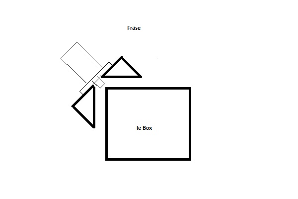

              He andik!
              Soll das ungefär so aussehen wie auf meine unglaublich genialen Skizze da unten, oder hab ich da was falsch verstanden?
                  Genau so, halt um 90Grad schwenkbar, also vom Deckel zur Seitenwand klappbar, dann wirds ne einstellbare Rundfase.
                  Da halte ich aber die vorgeschlagene Arbeitsweise in #4 für besser.
                  Da bist Du aber auf den Fasenradius des Fräsers fixiert und nicht variabel.
                    Ahh dann hab ich kapiert wies gehen soll. Wird aber in der Konstruktion nicht einfach da die Fräse ja quasi auf einer runden Schiene laufen muss aber trotzdem nicht irgernwie hin und her eiern darf.

                      Eine einstellbare Rundung ist auf diesem Weg kaum zu erreichen. Grund:
                      Der Radius wird vorgegeben durch den Abstand der Drehachse zur Außenfläche der Platte. Ein Verstellen der Frästiefe bewirkt dann nur, dass die Rundung nicht bündig mit der Außenfläche abschließt.
                      Eine Rundung mit fixem, aber bei der Konstruktion wählbarem, Radius ist aber so glaube ich durchaus zu realisieren. Mir schwebt da auch schon was vor... ich werd das bei Gelegenheit mal ausprobieren, ich fürchte aber dass vor allem die Stabilität des Ganzen ein Problem werden könnte. Sobald ich das versucht habe berichte ich.
