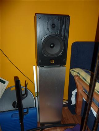

                      Gibt es bei Euch Erfahrung beim aufkleben von Aluminium- oder beschichtete Stahlbleche?

                        Hallo Morgood,
                        Bei gewünschter Metall-Optik gibt es HPL bei allen Herstellern mit gebürsteter Aluminium-Oberfläche und bei HOMAPAL fast alles was das Herz begehrt.
                        www.homapal.de
                        Die Platten sind bei ausgewählten Holzfachhändlern erhältlich, aber nicht ganz billig.
                        Thomas
                        • traveller23
                          • 13.04.2011
                          • 48
                          So habe ich meine Boxenständer beschichtet. (Sorry für die Unordnung, wir sind am umziehen. ).
                          Wenn die Schichtstoffplatte ein Muster hat muß man ein bisserl aufpassen das die Platte beim ankleben nicht verrutscht.
                          Oft haben Tischlereien Reste über die man günstig bekommen kann. Einfach mal fragen!
                          Für Lautsprecher reichen so Reststücke ja meisten.
