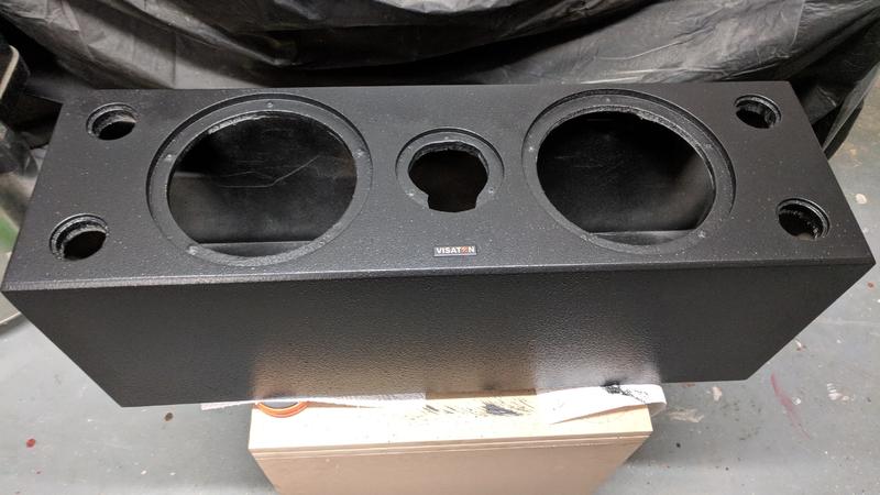

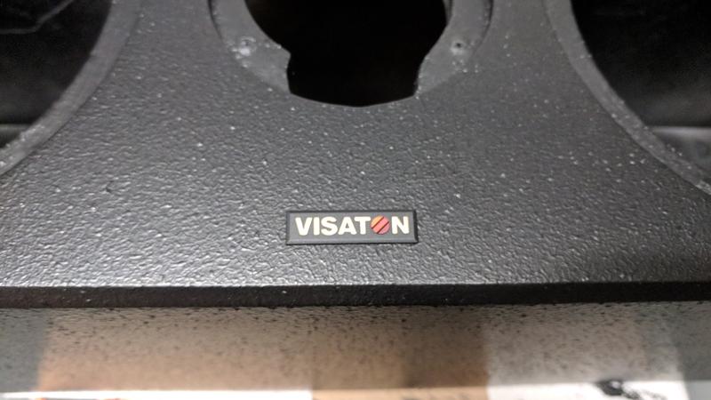

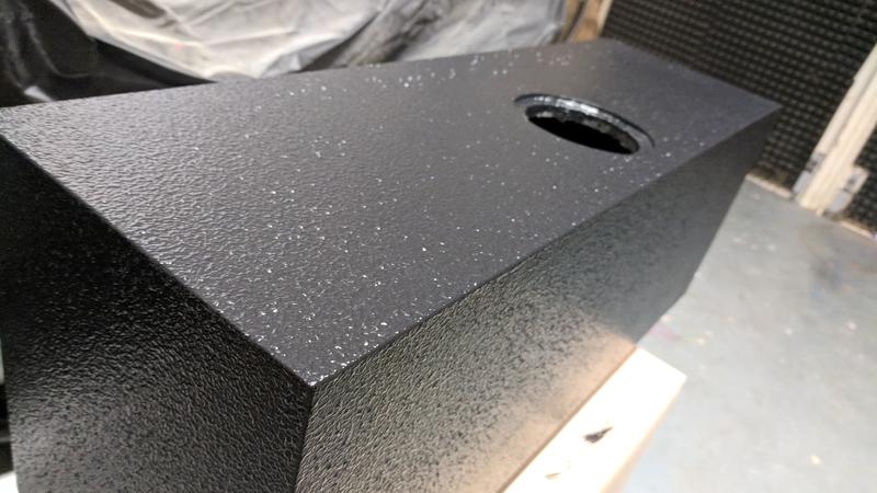

        Sorry für den Doppelpost, will aber auch mal meine Ergebnisse mit Warnex posten. Habe verschiedene Rollen ausprobiert:
        Eine feine, weiche Schaumstoffrolle für einen sehr gleichmäßigen und relativ strukturlosen Auftrag - hat aber auch nicht so grandios gedeckt beim ersten Auftrag.
        Eine kurzflorige Microfaserrolle, die schon direkt besser gedeckt und etwas mehr Struktur reingebracht hat.
        Und eine grobporige Schaumstoffrolle (siehe Bilder), mit der ich dann im Endeffekt glücklich war. Super Deckkraft beim ersten Anstrich und schöne Struktur.
        Die Bilder sind frisch nach dem ersten Anstrich des Lautsprechers (mit grauem Acrylgrund vorbehandelt) - heute kommt die Vorderseite dran, kann dann gerne noch Fotos vom fertig getrockneten Lautsprecher bei Tageslicht posten.
        Habe leider nur relativ starke Blasenbildung beim Anstrich mit dieser Rolle - was kann man da tun?

          Eventuell langsamer rollen.
          Die Blasen platzen meist auf, zumindest kenne ich das so. Die Schaumstoffrollen sind allerdings nicht mein Favorit, sondern die für Wandfarbe mit ca 12 mm langen Fäden. #33
          Und eine Schicht reicht mir meist nicht, die Struktur entsteht erst später. Aber vielleicht macht jeder seine eigenen Erfahrungen. Also bitte schön berichten.

            Habe bereits mit Rolltempo sowie Farbauftragsmenge experimentiert, hat beides keine wirklichen Vorteile bzgl. Blasenbildung gebracht. Nach dem Streichen kurz rüberpusten und die Bläschen platzen, insgesamt also nicht so das riesige Problem.
            Heute kommt wieder gesagt der Restanstrich der Front, werde noch mal ein wenig experimentieren.
            Nach vorigem Grundieren bin ich aber echt begeistert, dass mit der Schaumstoffrolle ein einzelner Anstrich reicht, um es komplett deckend zu bekommen und auch die Struktur wie auf den Fotos zu erreichen - bei einem schicken Ergebnis wirklich auf Dauer deutlich günstiger, als ständig zum Lackierer damit zu rennen. :-D

              So, kurzes Update von meiner Seite:
              Habe gestern mit dem Lackieren der Vorderseite meinen ersten Lautsprecher fertiggestellt. Im Nachhinein ist mir leider noch ein Pickel von getrockneten Farbresten aufgefallen, den ich heute früh noch flott nachgebessert habe vor dem Fotografieren, deshalb sieht's auf dem einen Bild noch leicht scheckig aus an oder Oberseite.
              Bin aber im getrockneten Zustand extremst zufrieden mit dem Ergebnis, auch meine Heeresleitung hat die Freigabe zur Nutzung im Wohnbereich gegeben.
              Alle zukünftig folgende Lautsprecher werden also auch eine Warnex-Behandlung bekommen, absolut tolles Zeug!
              Ich konnte die Blasenbildung übrigens doch mit einem geringeren Farbauftrag deutlich reduzieren, werde da noch einmal weiter experimentieren.

                Moin, bin auch mal wieder hier. Sorry, daß ich keine Detailbilder gemacht habe. Aber bei mir sieht die Struktur von nahem auch nicht anders aus als auf deinem Bild. So isser, der Warnex Strukturlack. Ich habe mit haushaltsüblichen Schaumstoffrollen gerollt.
