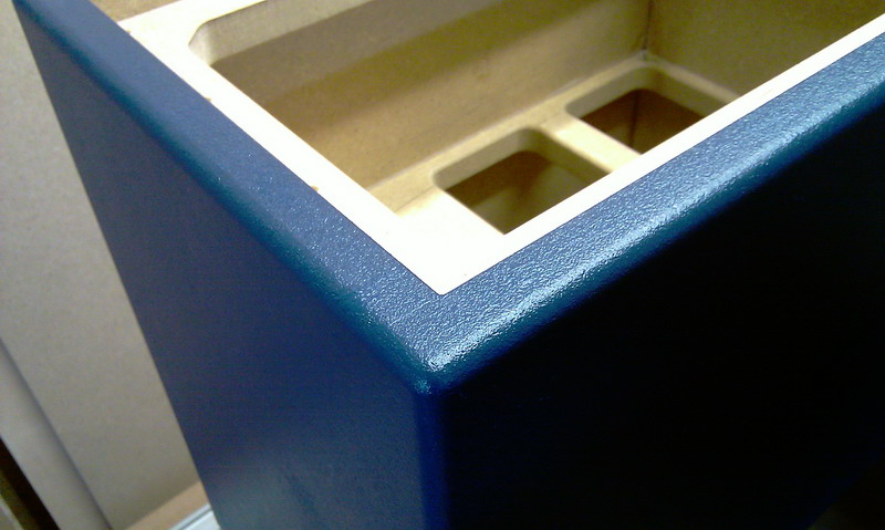

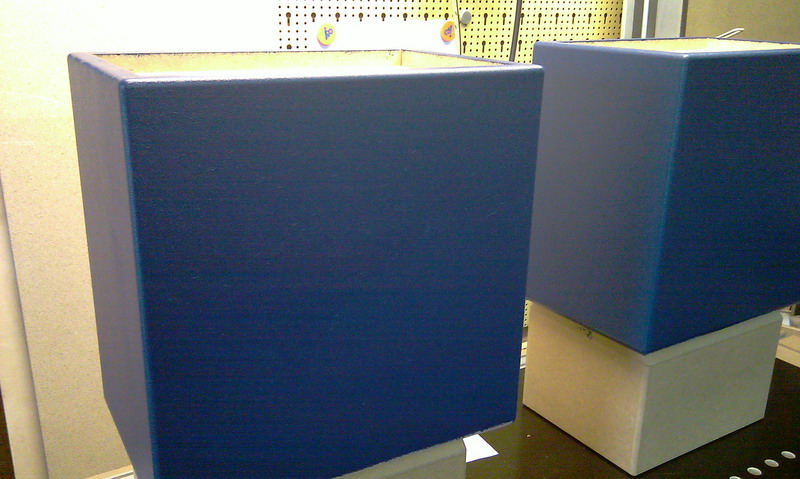

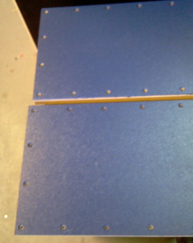

                        Mal was neues mit Warnex.
                        Nachdem ich endlich mal die Vision BS Gehäuse fertig geschliffen und entstaubt habe, wollte ich die natürlich rollen.
                        Im Angebot: schwarz, weiß und vor 5 Wochen gekauft: Anthrazit-Grau.
                        Im Regal steht aber auch noch eine Dose Turboblau, gekauft vor 1,5 Jahren mit der ersten 6 kg Dose schwarz. Davon habe ich noch nie ein Bild gesehen oder die Dose geöffnet. Was ist schon Turboblau?
                        Dann habe ich kurzentschlossen die Dose geöffnet (Warnex hat eine garantierte Lagerfähigkeit von 9 Monaten!), nachdem ich die eine Weile geschüttelt habe.
                        Großer Schreck folgte sogleich. Am Deckel klebte eine 3-4 mm dicke zäh hart getrocknete Schicht. Warnex soll laut Anleitung nach Hautbildung in der Dose nicht mehr benutzt werden.
                        Das Problem war eine Beschädigung in der Kunststoffschicht, die als Dichtung auf den Deckel aufgebracht war. Dort saß am Rand, wo es dicht sein soll ein Fingernagelgroßer Rostfleck und daher war die Farbe angetrocknet. Nachdem ich das großzügig entfernt habe, war darunter das Warnex in gewohnter Konsistenz.
                        Nochmal Aufrühren, Rolle frei und los.
                        Die Gehäuse haben erst eine Schicht, die Rückdeckel schon die zweite und die entsprechenden Kanten der Rückseite ebenfalls. Weil ich erst die Rückseite fertig haben möchte und dann die Seiten mit Front zusammen.
                        Die Weichenteile habe ich zusammen (die letzten sind bestellt und unterwegs), da die Weiche fast so groß wie die Rückwand ist, werde ich Bananeneinpressbuchsen einbauen. Terminal geht definitiv nicht.
                        Fotos gingen draußen nicht, hatte gerade angefangen zu regnen.
