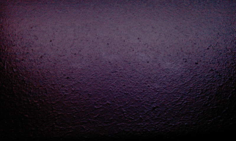

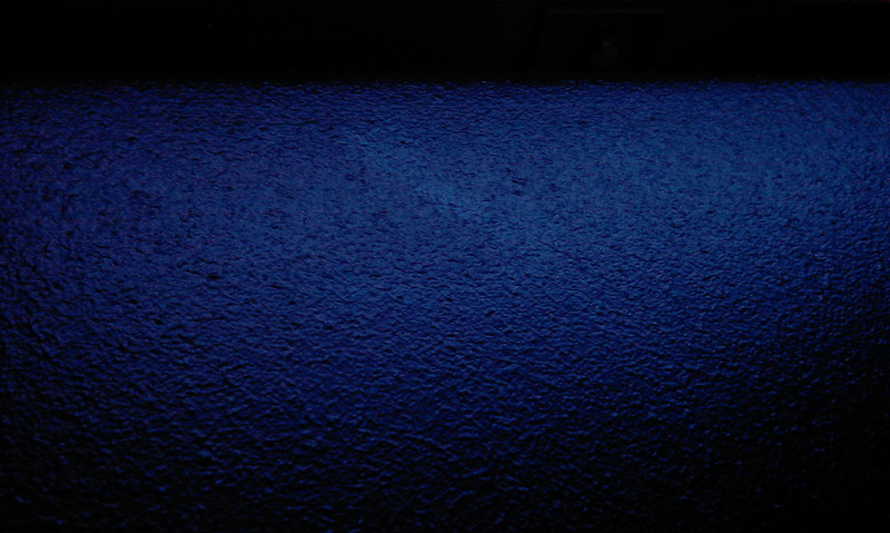

                Aus aktuellem Anlass möchte ich eine Info loswerden.
                Beim rollen meiner Subgehäuse ist mir nach dem trocknen der Farbschicht ein punktuell auftretender leichter Schimmer aufgefallen, ähnlich von ganz leichtem Ölfilm auf regennasser Straße, wenn ein Auto Sprit verloren hat. Ist jetzt nicht so, das die Lackierung versaut wäre, aber bei den anderen Lackierungen war das nicht. Als Martin mir nämlich erzählte, das bei seinen Querbelle360 auch dieser Effekt auftrat, war es offensichtlich bei einigen Dosen Farbe so. Beide Fälle waren schwarzes Warnex.
                Unabhängig davon hat mir ein Forianer geschrieben, das man laut Herstellerfirma Warnex sehr wohl mit Abtönfarbe für normale Wandfarbe einfärben kann. In dem Falle wäre nur eine leichte Einbuße bei der späteren Oberflächenhärte in Kauf zu nehmen.

                        #56

                          #57
                          Will nicht meckern, aber Bild 1 und 2 sieht aus, als wär mit fettigen Fingern die Grundierte Oberfläche betouched worden (angeriffen). Bild 2 kann man 4 Finger sehen. Fett auf Finger reicht schon beim Griff in die weihnachtliche Keksdose bzw tuns schon die natürlichen Hautfette, Schweiß (siehe Handydisplay). Abhilfe an den Händen gibt Seife und dick mit Staub einrubbeln, am Werkstück nur mehr schleifen.
                            #58
                            Ich kann mir nicht vorstellen, dass man einen Fingerabdruck noch durch 3-4 Schichten Strukturlack hindurch sieht! Das sind locker 0,5mm Schichtdicke. Bei mir sind es auch eher großflächigere Schlieren. Und wie gesagt, sowohl Jörg als auch ich haben schon viele Gehäuse gewarnext - warum sollten wir beide völlig unabhängig voneinander plötzlich denselben Verarbeitungsfehler machen?

                              Genau.
                              Nein Burns, es liegt am Produkt, warum auch immer.
                              Die Subs sehe ich hinter dem Vorhang nicht, die Querbelles wenn mal fertig im dunklen Kino auch nicht. Könnte mir also völlig egal sein, wenn man trotzdem nicht gerne sauber arbeiten möchte, weil es machbar ist und angestrebtes Ziel.
                              Selbstgemacht muß nicht wie selbstgemacht (im negativen Sinne) aussehen.
                                • 1311
                                #60
