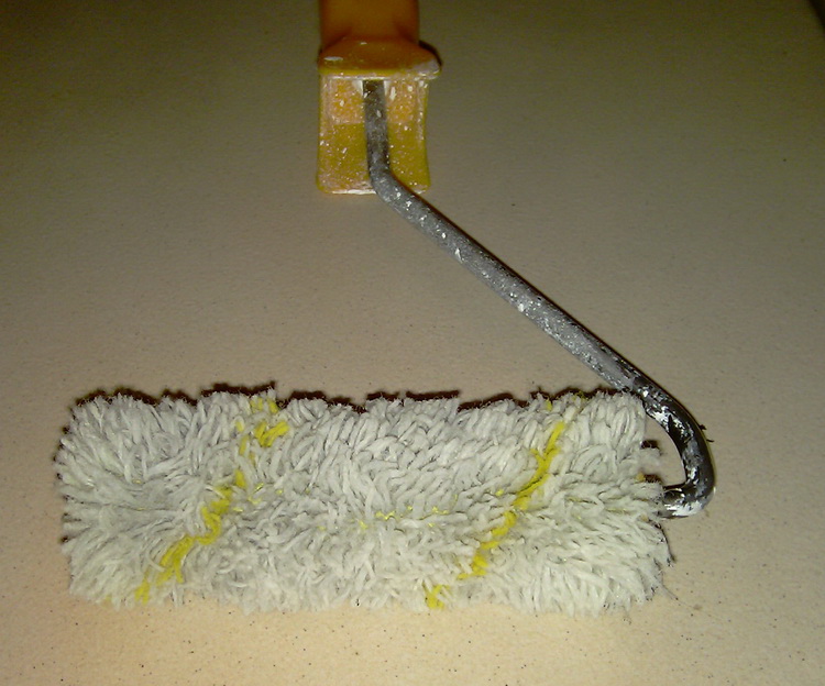

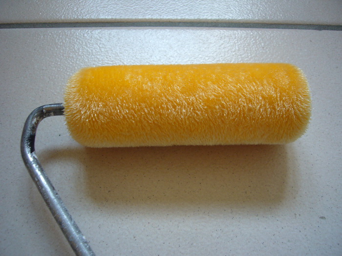

    Was für eine Rolle hast du genommen? Mit oder ohne Haare, Schaumstoff, oder was spezielles?
    Danke und Gruß, Dirk

        Diese Rolle habe ich genommen.
        Momentan überlege ich aber eine kurzflorige, so wie Samt zu nehmen.
        Die haben ja auch rundungen an den Enden.
        An Schaumstoff habe ich auch schon gedacht. Die Struktur darf eher kleiner werden...

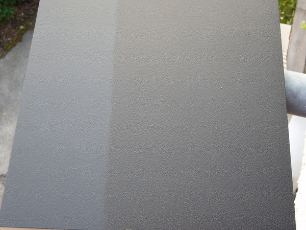

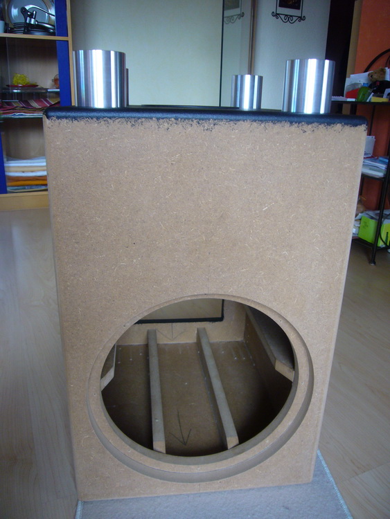

          Heute habe ich noch einen letzten Test gemacht, da bin ich mir noch nicht sicher, beim Rollen hat mir die zu viele Bläschen gemacht, das war mit der anderen nicht.
          Mit einer Rolle für Wasserbasierende Lacke habe ich noch einen Streifen gerollt, der deckt eine, zwei und drei Schichten auf einmal ab, da ich das Brett einfach um 90 Grad gedreht habe. Oben rechts ist die Ecke, wo vorher noch keine Farbe war.
          Das ist schon Schwarz, aber das Licht hat geblendet.
          Mit der anderen Rolle ging es aber besser. Am Samstag hatte ich aber noch eine 12 cm breite Rolle mit 5mm Florhöhe gekauft, die werde ich wohl nehmen.

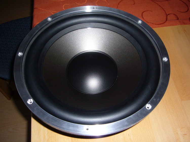

          Vorläufiges Fazit: Warnex ist eine tolle Sache
          Zuletzt geändert von yoogie; 12.04.2011, 21:47.

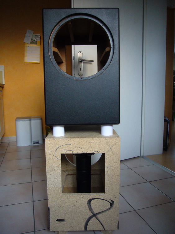

            • 5862

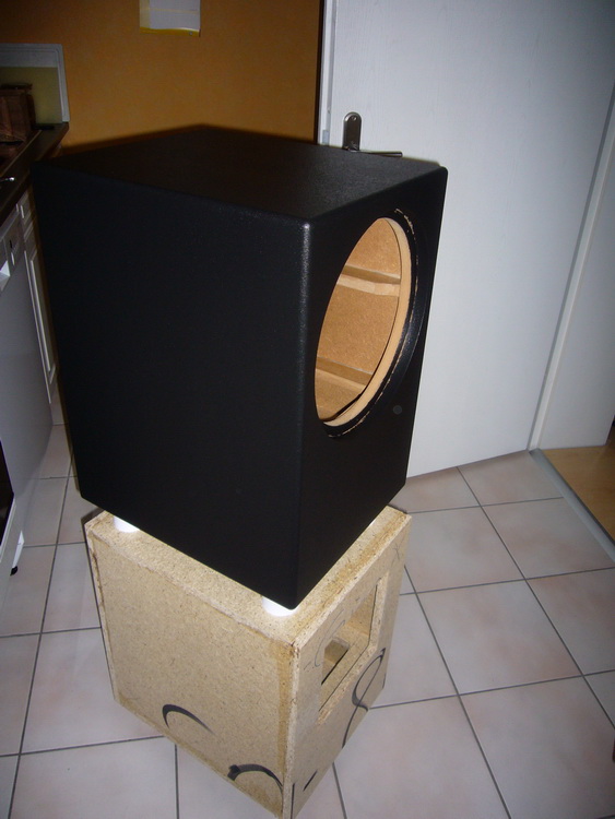

            Heute habe ich 2 mal gerollt. Leuten die nicht Furnieren können oder wollen, wenn es etwas rustikaler werden kann oder auch Anfängern kann man diese Methode empfehlen.
            In meinem Fall ist es aber auch nur ein Sub, der nicht die lackierten Hauptlautsprecher übertrumpfen soll.

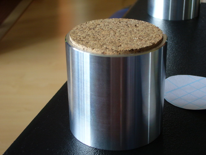

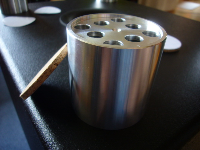

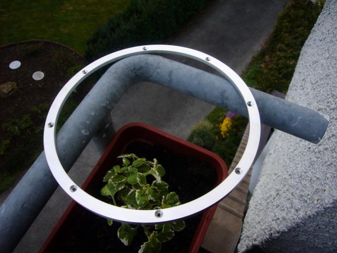

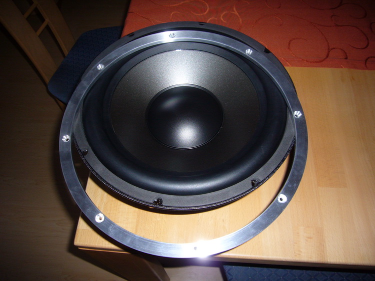

            Die Füße habe ich letzte Woche gedreht und heute den Ring gemacht, da mir der Basslautsprecher mit dem Schaumstoff so optisch nicht gefiel. Da sollen sie den Hauptlautsprechern halt nicht nachstehen.
            Es ist ja auch kein Visaton Chassis, das bekommen ja nur Foren-Neuzugänge geschenkt
            Da das Teil aber nur beim HK mitspielt, weil mir die VIB 170 AL KE zum Musikhören vollkommen reichen, reicht das Sub-Böxchen locker aus.

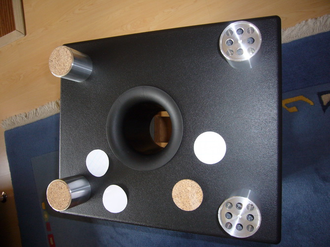

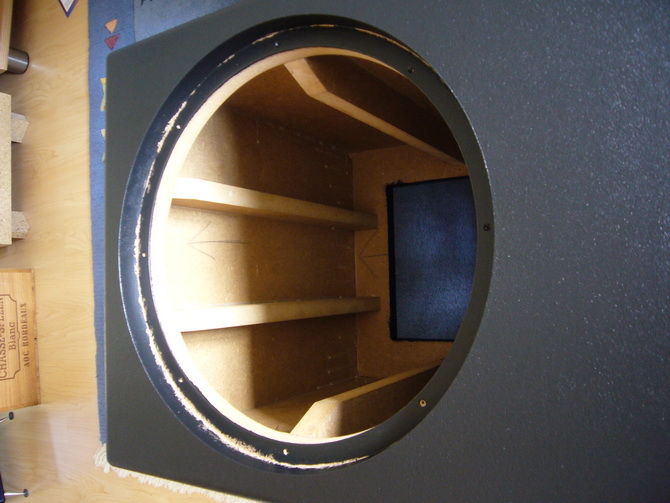

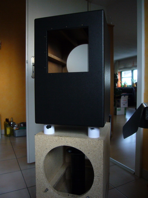

              und noch 4 Bilder...
              Das Sub Modul sollte Neuzugang Duzer bekannt vorkommen.

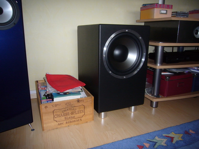

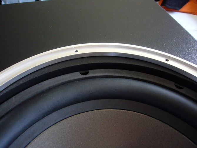

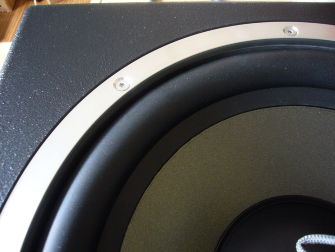

                    Fertig
                    Nachdem ja gestern in Karlsruhe Ohrensausen angesagt war, habe ich dann heute meinen Sub vollendet.
                    Leider ist daran aber auch gar nichts von Visaton.
                    Nichts in der Weiche, da Aktiv.
                    Vielleicht sollte Visaton noch Kabel ins Programm aufnehmen
                    Die Peter Fox CD "Stadtaffe" ist ja sehr basslastig abgestimmt, da mußte der Sub direkt leiden......und die Nachbarn.
                    Aber seht selbst.
                    Endgültiges Fazit: Warnex ist ein sehr tolles Zeug, damit kann man sogar AL 130 aufhübschen, wenn der Vorbesitzer die optisch versaut hat (habe ich gestern gelernt)
                      • 5862
                      noch ein paar Bilder
                        • 10068
                        im letzten bild sieht man doch visaton, ... also passt dies auch hier rein, ... gefällt mir sehr sehr gut, ... gruß timo

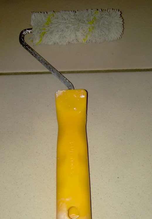

                              Ehrlich gesagt verstehe ich die letzte Frage nicht.
                              Der Link zur Verarbeitungs-PDF steht weiter oben, in 33 sieht man die Rolle, die ich genommen habe.
                              Das erste Mal habe ich ziemlich dünn gerollt, quasi als Grundierung.
                              Das zweite Mal einen Tag später, weil ich es schon durchtrocknen lassen wollte.
                              Dann satt auftragen, ordentlich verteilen und dann gleichmäßig locker drüberrollen um die Struktur zu kriegen. Das macht aber der Lack.
                              Meine Aufgabe war nur es gleichmäßig hinzukriegen.
                              Allerdings habe ich mir die Mühe gemacht, jeden Tag die Rolle direkt auszuwaschen.
                              Und ich finde es sehr hilfreich, in Richtung Fenster zu arbeiten, da man dann genau sehen kann, ob der Lack gut verteilt ist. Aber beim arbeiten mit Lack ist gutes Licht immer wichtig.
