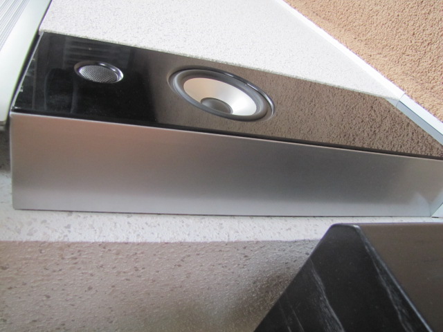

          • 28344
          So kleine Teile gehen auch mit Autolack aus der Sprühdose, Klarlack am Ende drüber.
          Das Bild ist mit Absicht um 90 Grad gedreht, damit du dir den Plattenhobel besser vorstellen kannst.

              • 28344
              Bei mir sieht man nix, trotz Klarlack. Liegt sicher am metallic.
