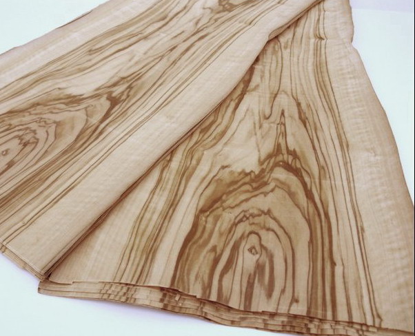

    Nun zum Gehäuse. Ich habe ja ein fertig gebautes MDF-Rohgehäuse günstig erstanden und würde es gerne furnieren.
    Als Furnier habe ich Olivenholzfurnier in großen Blättern (130cm x 35cm ) ausgesucht.
    Verwenden will ich Holzleim.
    Welche Methode ist besser für das harte große Furnierblatt - die Pressmethode oder die Bügelmethode?
    Hat jemand Erfahrung mit Olivenholzfurnier?

    Die Pattexmethode. Bügeln gibt Risse, Ponal Kürschner (Beulen). Ist zumindest möglich/wahrscheinlich. Ein Test zeigt es.
    Noch besser: erst furnieren (lassen), dann bauen. So ist es bei den Profis. Zu spät.
    Trotzden drücke ich die Daumen.

      weder noch. pressen geht bei einem fertigen gehäuse nicht und bügeln lässt das furnier bei großen flächen reißen.
      ich kann dir verkleben mit pattex empfehlen. ist eine von profis geächtete methode, aber bringt ein wirklich gutes ergebnis.
      keine leimdurchschläge, keine blasen und keine risse im furnier.
      habs selbst schon gemacht, geht sehr einfach. du brauchst klebstoff, einen helfer einen hammer und ein korkklotz zum anhämmern.

        KEIN Pattex transparent nehmen! Das normale ist geeignet.

          Pattex wollte ich eigentlich wegen des Geruchs und der VOCs vermeiden
          Na, dann muss ich warten bis das Wetter besser wird und draußen furnieren.
          Oder ich mach mal einen Test mit der Pressmethode??
          Oder rohes MDF ist doch auch schön, was hat mich nur geritten Olivenholz zu holen??
          Außerdem gibts ja auch Sprühdosen!

                ich bin nun kein Schreiner, aber mir hat mal einer erzählt, dass er, um das Furnier glatt zu bekommen, es anfeuchtet und zwischen zwei Tischlerplatten eingespannt trocknen lässt, so dass es keine Wellen mehr hat. Vielleicht kann man das mal an einem Stück billigem Furnier ausprobieren, bevor man das teure Olivenfurnier versaut. Wenn das geht, hättest du es beim Furnieren leichter.

                  Die Pattex Methode funktioniert wunderbar. Habe ich gestern erst wieder bei der ovalen VIB probiert. Der Gestank ist auch erträglich, man muss nur sehr gut lüften.

                    Das geht, aber wenn das Furnier wasserhaltigen Leim berührt, quillt es wieder.Oft bilden sich dann Beulen. Das ist mir auch schon passiert, obwohl das Furnier vollkommen glatt war.

                        Mein Mahagoni-Furnier war ebenso wellig. An den fertigen MDF-Gehäusen mit Ponal & Pressmethode furniert, das ging wunderbar.
                        Stabile Zulage passender Größe verwenden, zwischen Furnier und Zulage eine Lage Styropor, Ponal mit Schaumstoffwalze vollflächig dünn auftragen (ggf. nach 1-2 Minuten die trockenen Stellen nochmals einrollen) und mit genügend Schraubzwingen festziehen (alle 10-15 cm eine Zwinge).
                        Bei mir gabs keine Leimdurchschläge und keine Beulen. Die Zulage und das Styropor pressen das Furnier vollflächig auf das Gehäuse.
                        Hatte auch immer Bedenken aber mein 1. Versuch brachte ein sehr ansehnliches Ergebnis (und ich bin anspruchsvoll)
                        Also trau Dich !

                            ich habe mehr benötigt (fast das doppelte) - spanplatte saugt aber auch. gut ist es, wenn du in einem nicht zu warmen raum klebst, sonst zieht das pattex zu schnell an und die flächen die eben noch feucht waren werden schnell trocken. eigentlich nicht schlimm, ist ja kontaktkleber, der eh ablüften muss. aber wenn du an einer angetrockneten stelle neuen kleber aufträgst, kann es popel ziehen.

                              Pattex Methode geht wunderbar, das Furnierblatt sollte größer sein als die Fläche, die Furniert wird. Bündig macht man hinterher.
                              Mit einem Helfer gehts gut, von der Mitte zu den Rändern hin anklopfen. Habe ziemlich sprödes Palisanderfurnier so auf ne Ovale Box gehämmert, ein Kumpel hat ein Snowboard so furniert. Wird super!
                              Viel erfolg, bitte die Ergebnisse posten.
