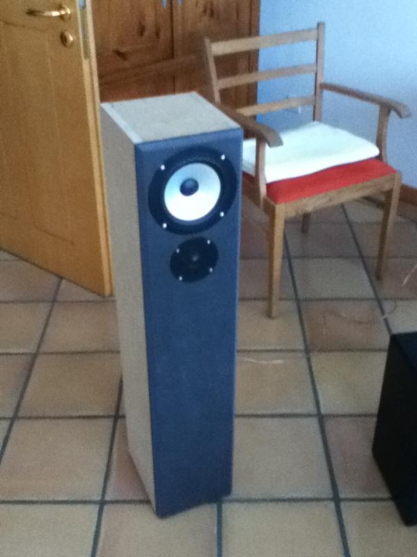

    in einer der letzten hobby hifis ist ne gute methode beschrieben um den gerollten lack besser aussehen zu klassen...einfach mit einem zerstäuber ein bißchen wasser drüber stäuben...
    weisst u zufällig in welchem heft? ich würde mir dann dieses mal nachbestellen. danke
      • 2311
      ach, das ist nur ein mini kliner artikel... das würde sich nicht lohnen...ist glaube ich im letzten oder vorletzten heft.habs leider nicht hier
        • 28345
        Gute Lacke gibt es bei Jaeger oder Brillux. Mit Lackrolle (feiner Schaumstoff, runde Kante/n) nicht zu dick, aber flott auftragen, Zwischenschliff und die letzte Schicht mit neuer Rolle auftragen, dann ohne Druck, nur mit dem Eigengewicht der Rolle über die Fläche gehen, das beseitigt Bläschen. Kann mir denken, dass ein Einsprühen mit Wasser das gleiche macht. Eventuell eine frische Rolle mit etwas Prilwasser tränken. Versuch macht kluch.

                      Was ich aus eigener Erfahrung sehr empfehlen kann, ist das hier: http://shop.einfachheimwerken.de/pro...ack-0-5-L.html
                      Verläuft hervorragend und i.d.R reicht ein guter Anstrich nach verheriger Grundierung + Zwischenschliff völlig aus. Für wirklich schöne Oberflächen ggf. noch einmal 1:2 verdünnt drüber und fertig ist der Lack :-).
                      Ist wirklich sehr einfach zu verarbeiten und verzeiht fast jeden Fehler.
                      Ich habe damit sogar schon einen Fliesenspeigel mit der Schaumstoffrolle lackiert - das Ergebnis war super.

                        Update:
                        Front ist aus schwarzem MDF von Speakerspace.de
