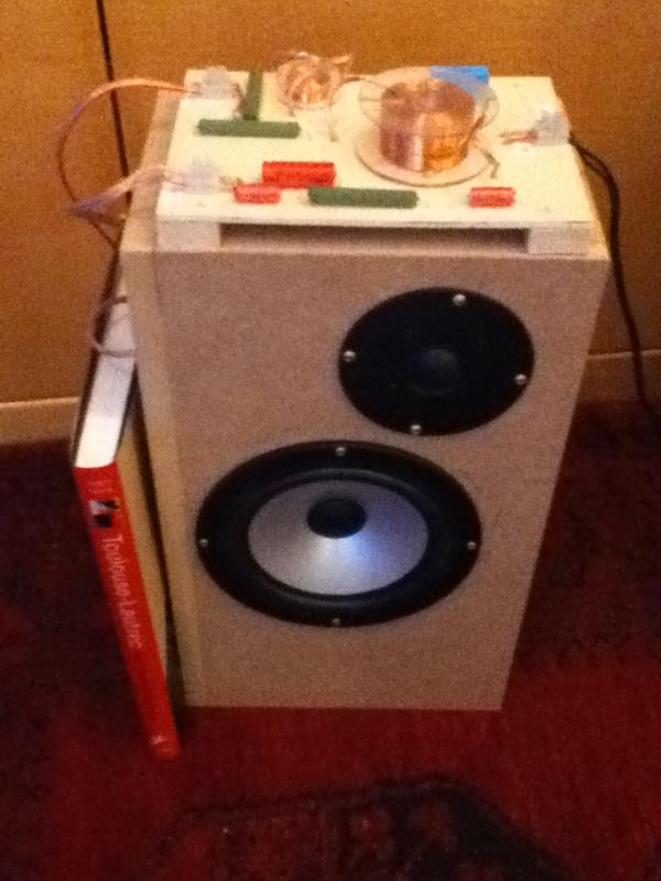

              So, hab schon alles außer dem Holz hier und auch schon eine FW gelötet.
              Hab zum Test mal alles in ein Gehäuse (lag noch rum) eingebaut.
              Ist allerdings viel zu klein und sie klingen recht dumpf.

                  ist auch nicht nötig...
                  Wollte nur mal zum Test die passenden Löcher aussägen und den AL170 in Aktion sehen.
                    • 28345
                    OK. Zu wenig Volumen hebt den Oberbass an, dröhn, brummel.
                    Lässt du die Boxen von dem ollen Franzosen (linke Seite) bemalen? Hast du gute Verbindungen nach oben, oder eher unten?

                      Sollte ich die Frequenzweiche vielleicht noch etwas platzsparender gestalten?
                      Oder ist es so besser, damit die Kondensatoren nicht zu nah an den Spulen sind?
                        • 28345
                        Lasse es so, dann kann man besser austauschen. Nur die Spulen sollen nicht nahe zusammen, und wenn doch, um 90 Grad kippen.
                        Später Lustquetscher raus und verlöten.
