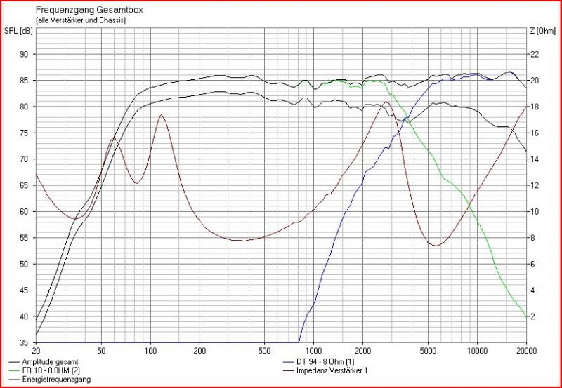

          tach utz,
          welche version fr10 hast du? 4 oder 8 ohm?
          ich würde nur einen ls in jedes bild packen. dazu einen hochtöner, damit man auch außerhalb achse noch etwas hochton hört - die bilder kannste ja schließlich schlecht zum hörplatz einwinkeln
          2x fr10 würde zwangsläufig d'appo-anordnung mit 2 wege weiche bedeuten bzw. eine 2,5 oder 3-wege weiche.
          bei echtem d'appo mit niedriger trennfrequenz würde das abstrahlergebnis wahrscheinlich passen. du könntest theoretisch einen 5cm breitbänder als hochtöner benutzen und entsprechen tief trennen ... allerdings wird der 5er viel zu leise für die beiden großen sein.
          2,5 und 3-w-weichen sind für ein solches projekt sicher perlen vor die säue.
          sach mal welche breitbänder du hast, dann kann man ja mal was simulieren.
            hab angenommen es sei den fr10-8.
            mein vorschlag:
              mit dem fr10-4 ist es viel schwieriger ein vernunften f-gang hinzubekommen...
