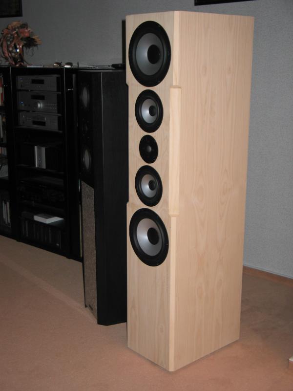

                          Ich habe früher auch erst gebaut, dann furniert. Oft hatte ich "Kürschner", also nicht verklebte Stellen. Geschah mit der Vox (Esche) und Classic (Kirschbaum). Danach habe ich so große Flächen aus furnierten Platten zuschneiden lassen 3 Boxenpaare wurden so gebaut). Teilweise auch mit Gehrung.
                          Das Furnierbild habe ich mit dem Schreiner ausgesucht. Beispiel hier, Concorde in Esche:
