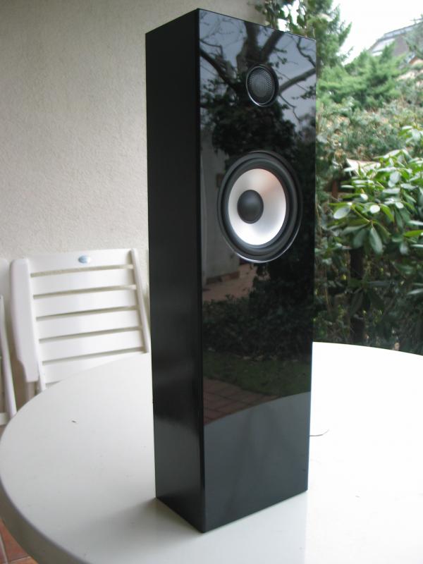

    Ich würde gerne meine Concorde mit einem Autolack spritzen lassen. Es soll eine schöne Hochglanzfläche ergeben.
    Die Concorde ist allerdings schon lackiert. Ich habe aus kostengründen vor ein paar Jahren erstmal selbst mit der Rolle lackiert. Auf dem MDF ist eine Grundierung und ein matter weißer Kunstharzlack der Marke Dulux.
    Die Idee ist nun, den jetzigen Lack anzuschleifen und dann mit Autolack spritzen zu lassen um eine wirklich perfekt glatte Oberfläche zu erzielen. Sinnvoll erscheint mir ein 2K Lack mit entsprechender Grundierung.
    Kann mir vielleicht jemand sagen, ob sich diese Lacke vertragen, oder ist dies eher unwahrscheinlich und ich könnte mir die Arbeit und den Transport sparen. Ich würde mir auch mal eine Probe geben lassen, aber was kann passieren, wenn sich die Lacke nicht vertragen, wonach muss ich da schauen?

    Das wird kritisch. Oft gibt es dann "Krissel". Da hilft nur ein Test. Oder den Lack abschleifen. Ein Bandschleifer macht das flott.

          der KH-Lack muss mindestens 20 Jahre alt sein, dass er mit 2K-PUR-Lack ("Acryl"-Autolack) überlackiert werden kann. Erst nach so langer Zeit ist KH wirklich ausgehärtet (oxidiert wie Ölfarbe).
          Eine Alternative wäre, zuerst mit 2K-Epoxy-Grundierfüller zu lackieren, dessen Lösungsmittel greifen den KH weniger an. Das wäre dann auch auch hervorragender Grund für anschliessende Hochglanzlackierung mit PUR.
          Im Automobilbereich gibt es spezielle "Sealer", d.h. Sperrgrundierungen für solche Spezialfälle. Das lohnt sich aber nur bei Fahrzeugen, die billig für den Weiterverkauf überlackiert werden müssen. Grundsätzlich werden KH-Lacke aber seit über 30 Jahren in Europa nicht mehr für Fahrzeuglackierungen (in seltenen Fällen vielleicht noch für Traktoren, Lastwagen und Anhänger) verwendet.
          Als Oldtimer-Hobby-Lackierer rate ich Dir dringend, den Lack komplett zu entfernen und dann einen sauberen Lackaufbau vorzunehmen, wie folgt:
          • MDF-Sperrgrund auf Basis PUR (lösungsmittelbasierend), kann auch ein moderner feuchtigkeitshärtender PUR-Grund (1K) sein.
          • Spritzspachtel auf Basis Acryl-PUR (2K)
          • Je nach dem, Basislack auf Wasserbasis und/oder:
          • Decklack, bzw. Klarlack lösungsmittelbasierend (2K).
          Da das Holz arbeitet, sollten die 2K-Lacke immer mit einem Elastifierzusatz versehen werden, sonst bilden sich Risse in der Lackschicht.

                        Den Lack komplett zu entfernen ist absolut unnötig. Wichtig ist nur das die Haftung zum Untergund überall okay ist.
                        Jetzt gibt es zig verschiedene Lösungen:
                        Grundsätzlich würde ich mir aber vorher überlegen, ob für das Verarbeiten des Hochglanzlack gute Bedingungen vorhanden sind:
                        Staubfreiheit
                        gute Lackierpistole
                        genügend großer Kompressor
                        Absaugung der Lacknebel
                        Erfahrung mit 2-K PUR Hochglanzlack
                        Möglichkeiten zum Schleifen und Polieren
                        usw...
                        wenn ja, dann mit einem wässrigen 2-K Füllgrund die Kunstharzoberfläche passivieren. (vorher anschleifen und dann mit Staubbindetuch behandeln)
                        Dann ist nach dem Durchhärten alles bereit für die lösemittelhaltigen Folgebeschichtungen.
                        Alternativ: Ich würde den Aufwand scheuen und mit einem glänzenden (nicht hochlänzenden) wässrigen Roll- und Streichlack mehrere Schichten lasierend aufbringen und abschließend polieren.
