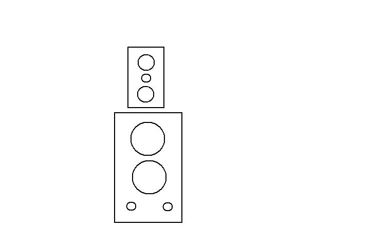

    ich habe große Probleme mit der Aufstellung meiner Experience V20 in der original Größe.
    Ich betreibe ein HeimKino unterm Dach und bekomme die V20 nicht ordentlich unter.
    Meine Idee ist nun, den MT-HT Bereich abzukoppeln und in ein separates Gehäuse zu verfrachten.
    Die Nettovolumina behalte ich bei. Jetzt mache ich mir nur sorgen um die Schallwand. Diese würde bei meiner Variante ca. 46 cm hoch und 33 cm breit werden.
    Ich habe keine große Ahnung, in wie weit die Schallwand dann einen Einfluss auf den Klangcharakter hat.
    Für ein paar hilfreiche Tips wäre ich euch sehr dankbar.

    Wenn du die Schallwandbreite wie im Original lässt, wäre es unproblematisch. Bleibt die Weiche ansonsten unverändert, wo sollen die TT hin?
    Die MT/HT sollten so angeordnet sein, wie im Original.

      Du könntest auch in den alten Bauvorschlägen mal evtl. nach den CineTop200 Main / Center forsten. Vielleicht lässt sich da noch was übernehmen, die haben allerdings die W...SC verbaut, die könnten sich leicht anders verhalten und die TT sind in geschlossenem Volumen, aber wenn man das Nettovolumen beibehält könnte man die eigentlich auch wie bei der V20 als BR ausführen denke ich.

        vielen Dank schonmal vorab. Das Gehäuse für die TT würde unmittelbar unter dem Gehäuse der MT-HT Einheit stehen.
        Das TT gehäuse würde halt nicht so hoch werden, eher ein fetter Würfel. Also müsste ich das Gehäuse für den MT-HT 30 cm breit machen, das würde dem Original entsprechen.
        Dann wäre noch die Frage der Anordnung. Im Original sitzt die Einheit am Rand, ich würde sie natürlich gern in die Mitte positionieren. Was meint ihr, ist das unproblematisch?
        Ansonsten würde das Ganze so aussehen:
          • 28342
          Ich rate davon ab, weil die Weiche für seitlich versetzte MT/Ht ausgelegt ist und die Trennfrequenz für eine andere Position der TT zu hoch ist. Das wird nichts. Lieber etwas Couplet-ähnliches bauen mit Subwoofern.
