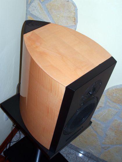

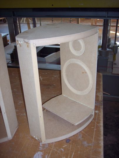

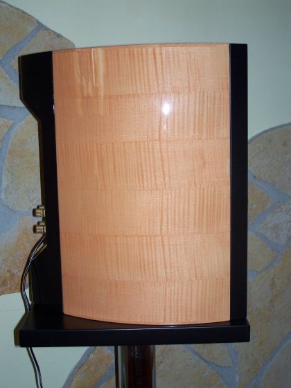

    um runde Seitenwände herzustellen ist das meiste Material, Biegeplatten Pappel (zu wenig Eigengewicht) ect. untauglich.
    Der Bergriff MDF bedeutet MittelDichteFaserplatte, im Gegensatz zur HDF HochDichtenFaserplatte.
    MDF ist übrigens völlig ausreichend und besser biegbar.
    Empfehlenswert furniert man die äußeren Schichten zunächst um diese anschließend in der Form zu (biege-)pressen.
    Extrem kleine Radien werden nicht funktionieren, hier kann man Massicholz ansetzen.
    Ich habe schon ein paar von diesen Teilen selbst hergestellt, bzw. herstellen lassen.
    Der sehr erfahrene Schreiner, der mir 2 Solitäre gepresst hat war sehr visiert, der nahm den Boden und Deckel mit einer kleinen senkrechten Konstrukltion als Pressform - genial !
    Ich habe mal 5 Bilder angefügt.
    DD

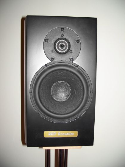

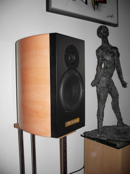

                        Zitat von Daniel Düsentrieb Beitrag anzeigen
                        Ich habe mal 2 Bilder angefügt.
                        DD
                        Auch wenns eigentlich nicht zum Thema passt:
                        Aber das sind mit Abstand die schönsten kompakt Lautsprecher die ich bisher gesehen habe. Schlicht und edel zur gleichen Zeit... Respekt...
                        Hast du dazu vll. einen Aufbauthread oder ähnliches? Vll. ein paar mehr Bilder?
