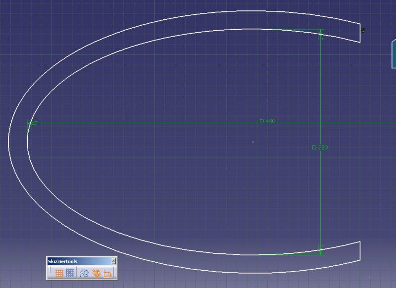

    Hi Leute,
    da es in meinem Hirn schon wieder in Richtung neue LS geht, wollte ich mal eure Erfahrungen zum Thema gewölbte Seitenwände abklopfen. Eckige Boxen hab ich jetzt genug gebaut, will mal was ovales Probieren.
    Wie würdet ihr das angehen? Ich habe vor, die "WeHa" Methode zu kopieren: 2- seitige Pressform bauen, dann dünne Platten nass verleimt reinlegen und zudrücken.
    Die Frage ist: Was nimmt man für Material? Ich wollte 3,2mm HartfaserPlatten nehmen (sowas wie Möbelrückwand), und dann so bei 20 mm rauskommen. Hat das mal jemand probiert? Kommt man da Materialmäßig in die nähe von MDF? Komisch finde ich, dass da eine Seite so komisch angerauht ist....
    Oder lieber Sperrholz nehmen? Das gibts in 2,3 und 4mm Stärke. Ist das besser / schlechter als Span? Vielleicht wie Multiplex? 3mm MDF gibt es leider nich zu kaufen.
    Ach ja, soll ne Symphonie werden, aber mit besserer Innenverstrebung und eben oval. Radien etwa so:Klicke auf die Grafik für eine vergrößerte Ansicht
Ansichten: 1
Größe: 42,1 KB
    Kann man solche Radien trocken biegen bei Einzelschichtdicke von ca 3-4mm?
    Sagt mal an, wie ihr das machen würdet.
    Danke!
    MfG Sunder

    ich werde so etwas in meinem weihnachtsurlaub auch angehen, und habe vor biegesperrholz zu nehmen, 2 bis 3 mm stärke, kleinster radius kommt man da auf ungefähr 100 mm.

      was Du sucht nennt sich HDF Platte und ist in 3, teilweise 4 und in 5,0 mm Stärke zu bekommen.
      Diese Platten sind beidseitig glatt und sind von der Rohdichte höher als MDF, daher das H im Namen für High Density ... statt Medium Density ......
      DIese Platten sind nicht teuer im gegensatz zu Biegesperrholz.
      Markenname wäre z.B. HOMANIT. Im Zweifel mal beim Tischler oder im Holzhandel fragen.
      Die höhere Dichte könnte nachteilig sein. Vielleicht sollte man mal ein Verbund aus verschiedenen Materialien versuchen.

          hdf wird warscheinlich nicht recht funktionieren...biegt sich nich so gut (heisst ja auf deutsch auch HARTfaser) kann sein das es geht, aknn aber auch sein das es dir bricht. und bei den abartigen preisen was der Baumarkt für die dünnen Platten will würd ich kein risiko einegehen.
          ich hab da recht gute erfahrungen mit pappelsperrholz 3mm gemacht. Das lässt sich recht eng biegen.
              Ja, habe ich probiert. Klappte prima mit 2teiliger Pressform.
              Sperrholz ist m.E. für diesen Zweck viel zu teuer. Und 3mm-MDF bekommst Du auch bei Modulor.de, wenn es bei Dir im Baumarkt nicht zu bekommen ist. Mein Lieblings-HELA hat sowas da... Eine Alternative dazu ist Topan-Form (Biege-MDF), auch bei Modulor im Zuschnitt.
              Ach ja, soll ne Symphonie werden, aber mit besserer Innenverstrebung und eben oval. Kann man solche Radien trocken biegen bei Einzelschichtdicke von ca 3-4mm?
              Wenn neben dem Holzleim noch etwas zusätzliche Feuchte eindringen kann, weichen die Fasern gut auf. Ich habe so gleich 6 Schichten auf einmal verleimt.
              Nur würde ich es nie versuchen, aus einem Stück herzustellen. Schon gar nicht, wenn eh eine Pressform geplant ist, aus der zuverlässig maßhaltige Formteile kommen können. Also: lieber 2 Hälften und ein Rückenteil konstruktiv nutzen.

                Hi Kleinstweich,
                danke für den Link, will die box schon aus 2 Seitenwänden plus Front bauen. Nur den Rücken der box wollte ich nicht massiv machen, sondern gleich biegen. Da kommen ja auch Rohre rein.... Also genau in der Mitte der spitzeren Seite der Elipse den Stoß setzen. Müsste doch gehen, oder meinst Du, da is der Radius zu eng?

                  Ich glaube, dass auch 3 mm MDF nicht so stark gebogen werden kann, dass auch die Rückseite gelingt. Vieleicht nass und warm? Versuch macht kluch.

                    Hi Sunder,
                    du kannst auch die beiden Seitenteile auf Stoß verleimen. Die Klebefläche ist sicher groß genug und die Innenvertrebungen bieten genügend Stabilität. Ich denke, der Radius ist gut zu schaffen.
                    Zwei Bedenken habe ich bei Deinem geplanten Vorgehen:
                    1. ob Du eine saubere und exakt winkelige Abschlusskante so einfach hinbekommst. Mit einem massiven Rückenteil wie bei mir konnte ich das einfach mit einem Stützbrett als Hilfsanschlag planfräsen, das Rückenteil ansetzen und gut war´s.
                    2. wie eine flache BR-Rohröffnung da unterzubringen wäre. Steht die nicht an beiden Seiten über? So tief "versenken" wie ich kannst Du es ja mit Deiner Methode nicht, oder?

                      Moinsen,
                      werde probieren, ob ich die ganze Krümmung mit 2 Seitenwänden hinbekomme. Wenn nicht, ist Plan B die Variante mit Rückenholz.
                      Was das BR Rohr angeht, das ist richtig. Habe ich schon fertig konstruiert, sieht von der Seite auch oval aus. Werde das dingens Lasersintern und lackieren.
                      Weha hatte sich zum geraden absägen der Kanten einen Anschlag gebaut, dann ging das wohl recht gut.....
                      MfG Marko
                      P.S: im Holzland sagte man mir, das Sperrholz mit nem Dampfreiniger zu dämpfen, dann biegte es sich viel besser. Aber ist mir zu riskant, nachher löst sich das ganze Sperrholz auf.....
