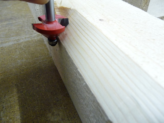

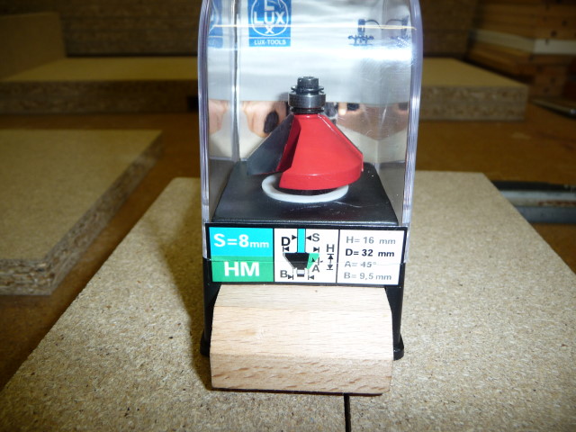

    45° grad fasenfräser
    namd @ll!
    ist es möglich, mit diesem fräser eine 19mm fase herzustellen, also mit der methode wo man den fräser auf die gewünschte tiefe stellt, in meinem fall 19mm und dann von beiden richtungen drüberzufräsen?
    mfg maroni

    Moin,
    nein, er hat nur max. 16mm Höhe.

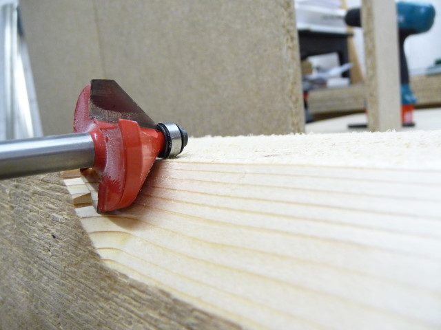

        und es geht doch!
        habs soeben ausprobiert und ich bin sogar der meinung, es hat hier schon mal jemand vorgestellt, wie es geht, finde es aber grad nicht mehr.
        auf den beiden bildern kann man in etwa sehen, wie ich es gemeint hab. das holz liegt immer gleich, man muß mit der fräse nur von zwei richtungen drübergehen!

          Das kommt davon wenn man nicht mehr richtig liest
          Du schreibt ja Fasen, und ich hab gleich wieder 45 Grad für "Verleimung auf Gehrung" gedacht.
          Sieht gut aus, Dein Verfahren.
          Thomas
            • 28433
            Maroni, wer hat es erfunden? Mr. Woofa!
