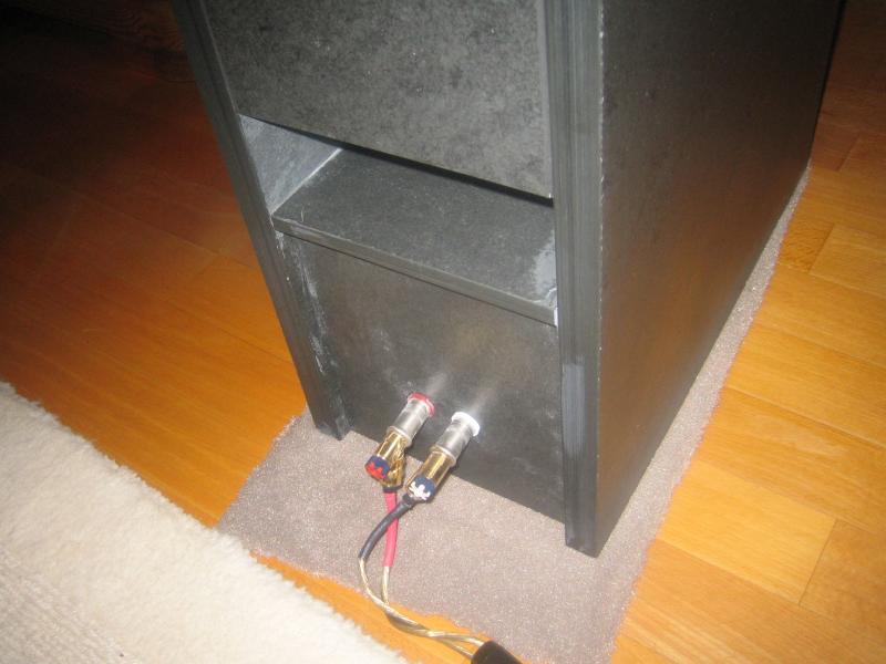

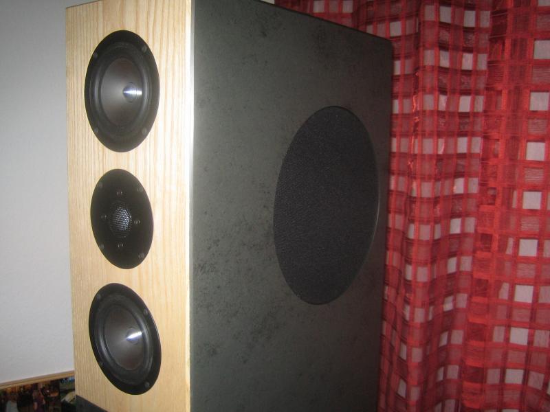

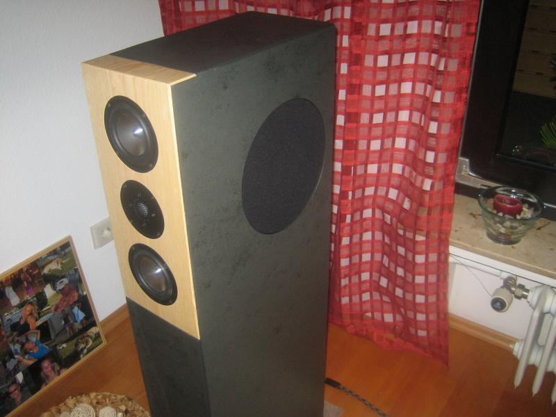

        ich wollte noch ein paar Bilder nachreichen. Die Abdeckung für den Bass ist jetzt auch fertig. Jetzt müssen nur noch die Frequenzweichen Gehäuse mit Quarzsand gefüllt werden und die Rückseite muß noch geöhlt werden.

          Mit 500 euro für das schiefer bist aber noch sehr gut bei weggekommen. Hab mal ein paar angebote quer durch deutschland geschickt. Meine box Vox wird ein bißchen aufwendiger als deine. Aber die Firmen wollten alle zwischen 500 und 1200 euro pro box. Fertig zugesägt mit fasen usw. und komplett geschliffen. Macht das schleifen denn vll soo viel aus? Wenn ja, lass ich nur die außen seiten schleifen oder vll. sogar komplett weg und mach eine fase ringsherum.

            warum willst du den Schiefer schleifen, der sieht doch Spaltrau natürlicher aus.

              finde es sieht geschliffen ein tick besser aus, und weil ich dann nicht fasen muss, was ich auch atraktiver finde. ich will ja alles auf gehrung schneiden lasssen, wobei es an den kanten dann zu unregelmäßigkeiten kommt. kannst du mal in erfahrung bringen, was dich das schleifen mehr gekostet hätte?

                Auch wenn du auf Gehrung schneiden läst ( was ich auch gemacht habe) wirst du nicht um Fasen herum kommen, da du min eine 1mm Kleberschicht zwischen den Anlageflächen hast und beim sägen und schleifen die Kanten nicht messerscharf werden da der Schiefer dafür zu brüchig ist (siehe auch die Gehäuse von Fischer&Fischer).
                Die Fasen kannst du auch erst anbringen wenn das Gehäuse komplett verklebt ist.
                Das Schleifen hätte ca 300 € gekostet.
                Wenn ich dich richtig verstanden habe wird dein grundgehäuse nach Zeichnung und obendrauf wird das Gebilde aus HT/MT Gehäuse gesetzt, dann ist der Aufbau so zimlich gleich.
