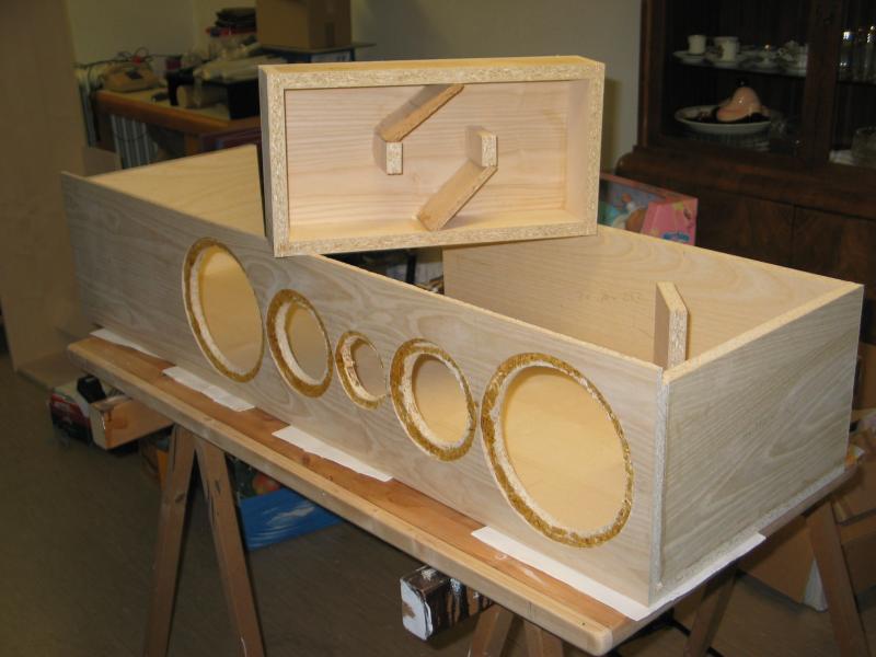

    ich bin neu hier und möchte mir gerne die Vox 200 mit einem Gehäuse aus Schiefer bauen. Ich weis aber noch nicht mit welchem Hochtöner, aber das werde ich noch testen. Da ich in Wuppertal wohne ist es nach Visaton in Haan ja nicht sehr weit für mich.
    Angefixt wurde ich durch die Vox von Frank Landmesser.
    Nun meine Frage: Hat schon jemand Erfahrung mit einer Vox in Schiefer und wer könnte mir bei der Weichenauslegung helfen, da ich damit keine Erfahrung habe und auch keine Messgeräte.

                        Dann muss jede Kammer 2 L haben. Aber warum willst du das machen? Und wenn, sollte auch der HT ein eigenes Gehäuse haben, sonst bekommt er den Druck der TT ab und du riskierst Undichtigkeiten.
                        Viel wichtiger: Ausschnitte der MT innen anschrägen und KEIN Sonofil nehmen.

                              Ich verstehe auch nicht, was an 2x2 besser ist als 1x4. Im Gegenteil, die MT-Absorption ist im Originalgehäuse besser, da länger und nicht quadratisch!
                              Natürlich sind die HT hinten geschlossen, aber die schmale Dichtfläche der HT ist der Knack (Pfeif) punkt.

                              Wenn es anders werden soll als das einfache Kasterl, dann so wie im Anhang. Mehr Stabilität, weniger Stehwellen und Vibration, dann die Rückwand noch mit Bitumen/Fliese "sandwichen" und besser geht es nischt.
