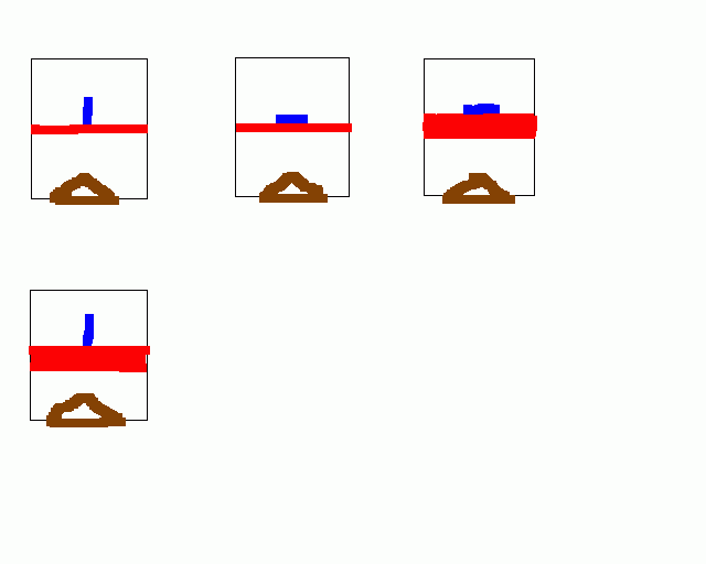

    spielt es eine rolle, wie die versteifungen in einem BR- gehäuse angeordnet sind???
    hier mal als beispiel ein BR- subwoofer:
    • 28344
    Das ist wurscht, theoretisch ist der Plan links unten am besten. Ich würde aber bis zur Rückwand verstreben. Bei langen Gehäusen sollten die Streben mit der schmalen Seite zum TT "zeigen".

      ok, habe nämlich das problem mit sub's.
      beim einen habe ich die verstrebungen wie unten links abgebildet angebracht und beim anderen wie oben rechts (- völlig unbewußt).
      die anordnung wie oben rechts steht auch im visaton bausatz so drin. jetzt spielt genau dieser sub deutlich höher als andere mit der anordnung wie unten links
      ab einer gewissen lautstärke hört man den unterschied und es stört
        • 28344
        Ich zweifle!
        Das liegt eher daran, dass sie unterschiedlich aufgestellt sind. Stell sie mal nebeneinander und vergleiche.

            Das vorletzte und letzte Diagramm zeigt den Einfluss der Aufstellung. Sonst war alles gleich!

              servus
              also ein sub spielte tatsächlich etwas "höher" wie der andere.
              ich muß dazusagen, das einer W 200 S und der andere TIW 200 XS chassis hat.
              was aber wiederum in dem falle keine rolle spielt, da beide über den AVR bei 120hz begrenzt sind.
              der sub mit dem TIW spielte höher, also hab ich das chassis nochmal entfernt um da rein zu gucken. das ganze scheint einfach ein fehler von mir gewesen zu sein - thema dämpfungsmaterial.
              den sub mit dem TIW hab ich nicht mit dem gleichen material gefüllt, sondern mit zwei verschiedenen.....
              hab da jetzt noch eine matte zusätzlich hinten rein gelegt.
              jetzt ist alles gut
              hätt ja nie gedacht, das die bedämpfung tatsächlich eine derartige rolle spielt. manche sagen ja, das die bedämpfung bei BR-sub's unnötig sei und nur leistung mindert
