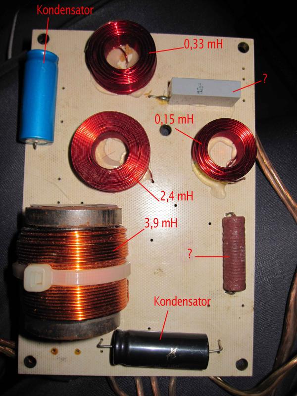

              also die hier erwähnten BUmper waren in meinem Auto für die Bässe auf der ABlage zuständig. Für die wirklichen tiefen Frequenzen hatte ich noch zwei 30cm Bumper in einer Kiste mit extra Subwooferendstufe.
              Die Frequenzweiche welche ich habe und welche ich gerne in die STandboxen einbauen würde sind folgende:
              2 Kondensatoren Bipolar 47µF 100V
              1 spule 0,15mH
              1 spule 2,4 mH
              1 spule 0,33 mH
              1 dicke spule 3,9 mH
              da sind noch zwei dinge wo ich nicht genau weiß was das ist (Wiederstand und KOndensator???)
              ich hänge mal ein Bild von der weiche rein.
              was meinst du, kann man diese so übernehmen?

                      • 28362
                      Die Box kann 8 Ohm haben, wenn ein oder mehrere Chassis nur 4 Ohm haben, das ist kein Widerspruch.
