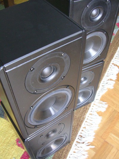

                Wenn auf Stoß und Lack, dann sollte man kleine Nuten fräsen, um die Leimfuge optisch zu verdecken. Mit Fasen an den Rändern verziert sieht das auch noch ordentlich aus. Ist aber Arbeit und verlangt Sorgfalt und Geduld bei der Fräserei. Siehe Anhang.
                Ich lackiere gern mit Kunstharz-Lacken von Relius. Gibts beim Farbenhändler.
                Zum Lackieren hänge ich die Boxen mit den Chassis-Löchern auf eine Latte, welche ich mit Schraubzwingen an ein sehr großes Regal gezwängt habe. Das hält wunderbar und man kommt überall problemlos ran.
