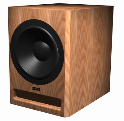

    ich beschäftige mich gerade mit dem Bau der T-30.60. Ich würde das Gehäuse gerne funieren, allerdings fällt mir partout keine Lösung für den BR-Kanal ein. Irgendeine Schnittkante des Trägerholzes oder den Radius sieht man doch immer!?
    Hat irgend jemand von den Profis einen guten Vorschlag?
    Danke!
    Tissa

              Ich habe mir gerade mal den Bauvorschlag des SUB T-30.60 auf der Website angeschaut.
              Das CAD Bild und die Konstruktions-Zeichnung lassen sich, in Bezug auf die Ausführung des BR Kanals, ohnehin nicht zusammenbringen, da man Furnier nach innen nicht gleichzeitig in alle Richtungen um die Kanten biegen/leimen kann.
              Es würde auch Material in den Ecken fehlen.
              Um dieses so auszuführen, muss es eine Massivholz-Front sein, oder man kann bei furnierter Front nicht mit abgerundeten Ecken am BR Schlitz arbeiten.
              Das ist so zwar auch nicht ganz korrekt, aber um es hinzubekommen, braucht es doch ein wenig mehr fachliches Können als der 'gemeine Wastel' es hat.
              Man muss mit Anleimern arbeiten, das verhindert aber immer noch nicht die Übergangsfuge von der Front zum Kanal.

                Hier habe ich den Kanal zuerst furniert, so weit es ging, vor dem Zusammenleimen, den Rest des Kanals mit exakt zugeschnittenen Furnierstreifen, Ponal und Leiste, die im Kanal durch Querleisten angepresst wurden. Dann wurde die Front geschliffen und furniert, der Kanal später wieder freigelegt und bündig gemacht.
                Böse Fummelei.
                Mit Rundungen nicht machbar.

                    danke! Ja, das mit dem fehlenden Material an dem Radius ist mir auch schon aufgegangen. Die Methode von walwal an der Stelle finde ich nicht schlecht!
                    Meint Ihr ich kann auf den Radius verzichten? Ansonsten bleibt wirkllich fast nur lackieren oder massiv..
                      • 28372
                      Die Verrundung ist ohne akustische Wirkung.
