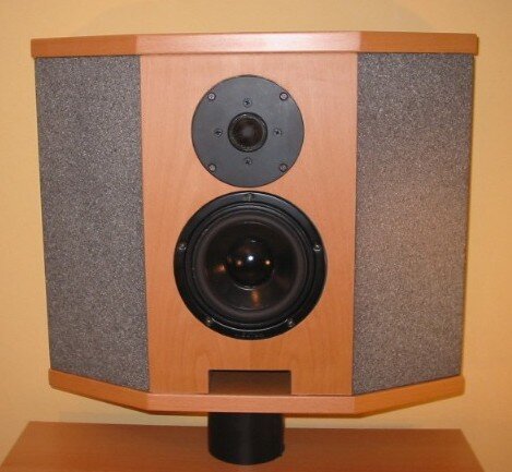

    Habe das gehäuse gebaut, aber wie bekomme ich die BR öffnung schön gerade bzw. wie kann ich das mit der fräse machen das es schön gerade wird?
    Die längeren seiten des BR-Kanals geht ja ungefähr, aber zu den ecken geht das ja nicht und auch nicht die schmale höhe von 2cm des kanals.
    Oder muß man da mit raspel und feile aushelfen?

    Ich kenne jetzt gerade die Bauzeichnung nicht, aber die Frage ist doch, welchen Durchmesser dein Fräser hat...
    Wenn du einen dünnen Fräser hast dürfte es kein Problem werden...

      Ich weiss nicht ob ich die Frage richtig verstehe...
      Also auf dem Visatonbild sieht das nach einem Fräser mit max. 6mm Durchmesser aus. Gerade Fräsen kann man beispielsweise mit einem Brett als Anschlag. Möglich wäre auch aus vier Brettern eine Schablone zu basteln. Quasi ein Rechteck mit (Länge Frästisch+Länge BR-Kanal)x(Breite Frästisch+Höhe Br-Kanal).

        Wenn ich das richtig verstehe, dann meint outbid die Endungen des Schlitzes, die bei einem Ober-Fräser naturgemäß rund ausfallen.
        Es wird dir nix anderes übrig bleiben, als händisch 'nachzufiedeln', oder mit den Rundungen zu leben (Frauen müßen das ihr Leben lang ).
          Wie wäre es einen Längsschlitz in ein Behelfsbrett zu sägen, über das die Frontplatte der Bijou(natürlich vor dem Verkleben) mit der Unterseite verschraubr wird, also Schrauben durchs Brett in die Schallwand von unten links und rechts des BR-Kanals. Dann kann von oben der Kanal abgefräst werden, quasi ist dann die die Eintauchtiefe Brettdicke+BR-Höhe, dann wäre der Kanal auch an den Ecken sauber eckig.

            Dünner Fräser, Führungsbrett mit Zwingen festspannen. Rundungen lassen oder feilen. Ich habe sogar innen furniert...

              Das erklär mal genauer ... bei einem Fräser, der rund dreht, wird es immer runde Ecken geben, oder ich verstehe deine Vorgehensweise nicht.

                    ich meine das so:
                    Die Schallwand steht auf dem Bild auf dem Kopf, dann kann von oben mit dem Nutfräser ein eckiger Kanal gefräst werden, das Brett darf nur nicht zu Dick werden damit die Frästiefe noch ausreicht. Es muss später nur noch eine kleine Leiste in Wanddicke eingesetzt werden um die Schallwand wieder zu schliessen zum Boden hin, da der BR-Kanal so ja bis zum Schallwandplattenende gefräst ist. Furnier(oder Leder) drüber und man hat einen perfekt rechteckigen Kanal(der zudem auch sehr einfach furniert werden kann vor dem Einsetzen der Abschlussleiste, da man an jede Fläche dann auch gut rankommt.

                      Ja, so könnte das natürlich gehen,
                      aber für mich wäre hier der Aufwand für das ansschließende Einpassen der unteren Leiste ein größerer Aufwand als das händische nachfiedeln ... wenn ich es denn überhaupt machen würde.

                        Ich habe den Kanal komplett eingeleimt, Boxen furniert, duchbebohrt, Stichsäge, Raspel, Feile, Schleifpapier.

                          Und ich hatte das seinerzeit so gemacht:
