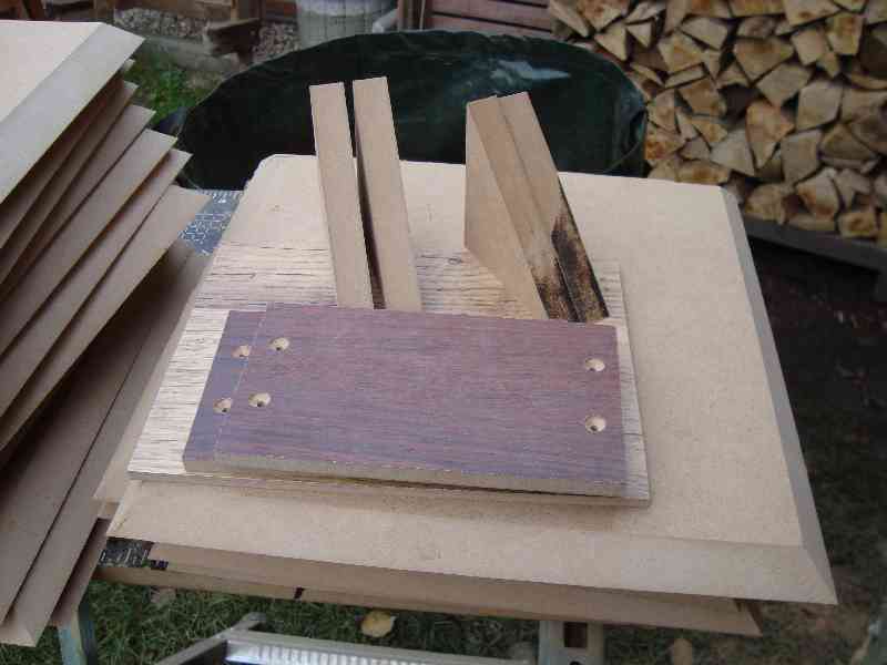

    da es im Boxenbau immer wieder das Erfordernis der großen Fasen gibt, habe ich mir eine Fräshilfe gebaut.
    Es ist mit wenigen Holzstücken zu bauen, vier gleichschenklige Dreiecke (90°), drei Brettchen (in meinem Fall Laminatabschnitte), zwei Holzlatten, Führungsstangen der Oberfräse und ein paar Schrauben.

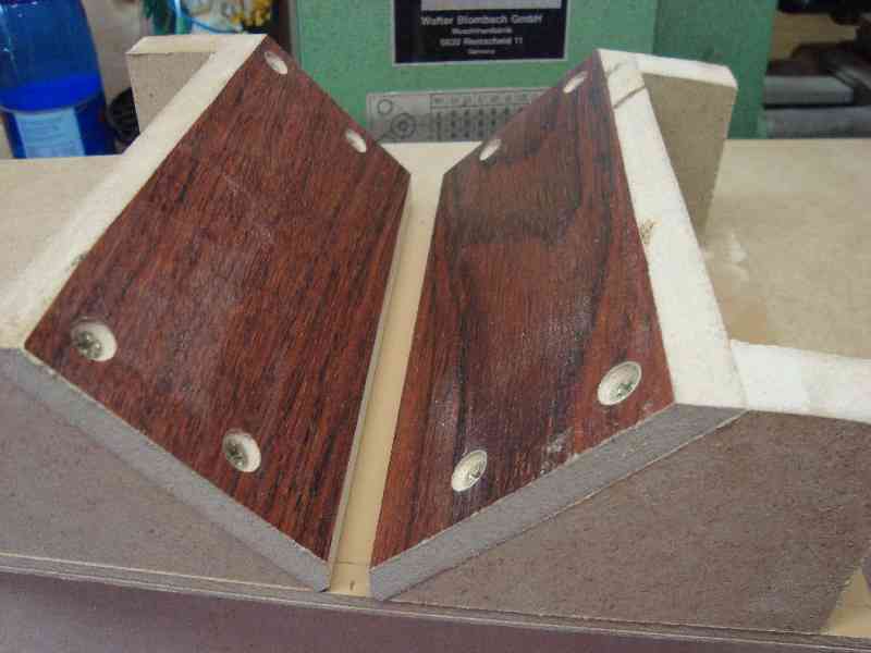

    Ich habe 2 quadratische Spannplatten (10x10cm) im 45° Winkel geteilt.
    Auf die Hypotenuse der Dreiecke wird je ein Laminatabschnitt geschraubt. Ich habe eine Breite von 19cm gewählt weil die Deckplatte eine Breite von 19cm (Laminatmaß) hat und eine Länge von 25cm.

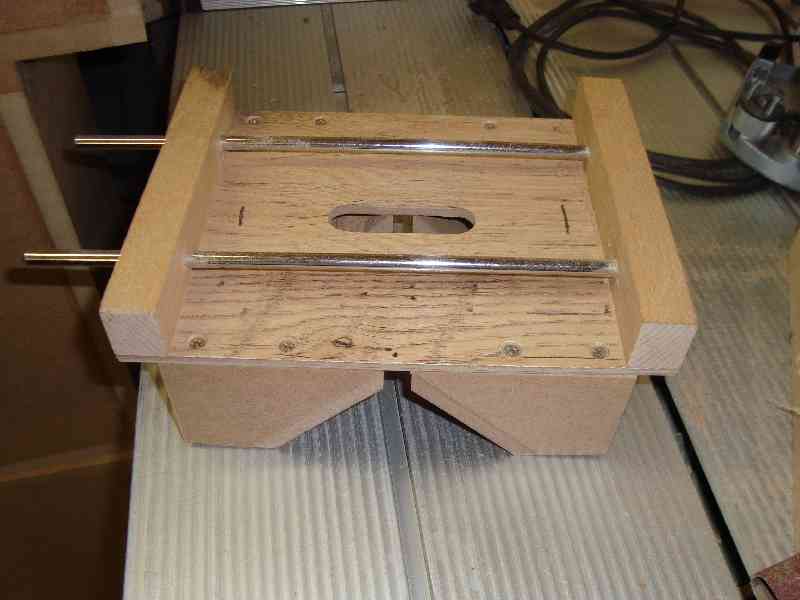

    Die Höhe der Schrägen habe ich auf 8cm eingekürzt. Die Deckplatte wird dann mit den beiden Schrägen verbunden.
    Die Holzlatten wurden auf die Breite der Deckplatte zugeschnitten und mit Bohrungen für die Führungsstangen versehen. Auf einer Seite habe ich die Bohrungen nicht im vollen Querschnitt durchgebohrt, die letzten 5mm der Wandstärke wurden dann mit einem Durchmesser von 5mm (Befestigungsschrauben für die Führungsstangen) durchgebohrt.

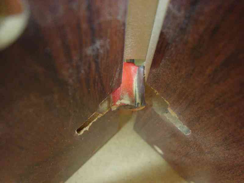

    Die Freischnitte für den eingesetzten Fräser habe ich mit dem Fräser selbst gemacht. Fräser in die Maschine und dann langsam gesenkt und hin und her geschoben.

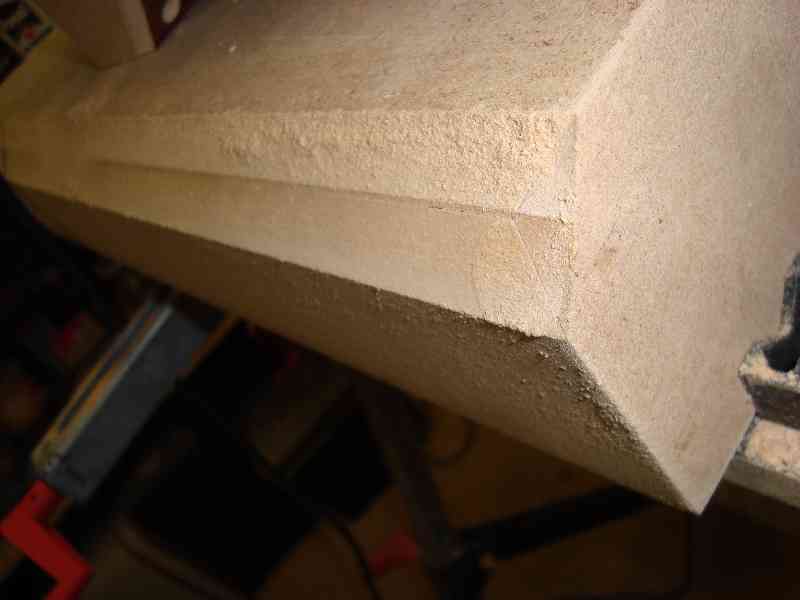

    Mit den Ergebnissen der ersten Fräsungen bin ich sehr zufrieden. Ein Wechsel auf andere Breiten und Tiefen ist sehr schnell möglich
