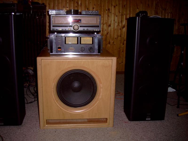

                    wie in der ersten antwort schon gesagt ...
                    so hab ichs auch gemacht mit meinem sub :-)
                    ich weis nicht wieviel runden ich gedreht habe ...bis das halbwegs den radius hatte den ich wollte 2-3 stunden immer schön drehen und nachstellen..derhen und nachstellen den rest dann mit ner raspel erst grob dann fein bei arbeiten und dann schleiffen, schleifen, schleifen !!!
                    raus kommt dann sowas
