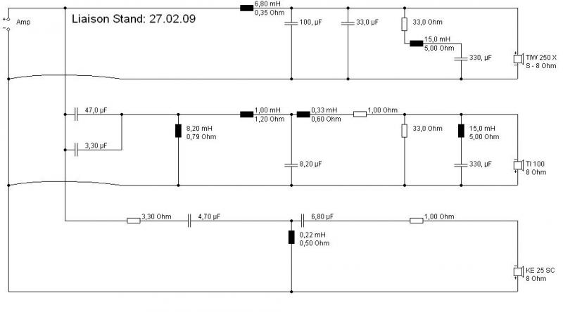

      Hallo zusammen
      ich habe die Liaison Weiche mir nochmals hergenommen und eine lange Idee umgesetzt. Es handlet sich um eine kleine Änderung im MT Zweig.
      Bei der ursprünglichem Messung fiel auf, dass der TI100 im Bereich um 150Hz einen leichten Frequenzgangbuckel aufwies, bedingt durch die Einbauresonanzferquenz.
      Durch eine Impedanzkorrektur konnte diese Flanke jetzt geglättet werden. Eine Messung bei Visaton bestätigte den Erfolg der Maßnahme.
      Das Boxsimfile hänge ich auch gleich mit an, bitte hier beachten, dass die Chassisdaten aus 2006 sind, zumindest vom KE25SC weiß ich, dass er aktuell 1dB mehr macht, was eine HT Anpassung zur Folge hätte. Muss probiert werden.

        Ich habe gestern und heute viel mit dem Projekt simuliert, und mich insbesondere mit der Differenz zwischen Simu und Messung beim TIW befasst.
        Wenn man den Widerstand im RCL-Glied von 33 auf 3,3Ohm reduziert, bekommt man nahezu Deckungsgleichheit ... IST DA VIELLEICHT EINFACH NUR EINE KLEINE VERWECHSLUNG DER Rs PASSIERT ??? Der 33Ohm erschien mir eh sehr hoch

            Hallo zusammen
            die Liaison arbeitet mit dem TIW250XS, die Messung bestätigte, dass der 33Ohm genau richtig war, ich hatte zunächst auch von der Simu geleitet den Widerstand 6,8Ohm eingesetzt, hier zeigte sich jedoch eine Senke, erst das Vergrößern des R's brachte den linearen Verlauf.
