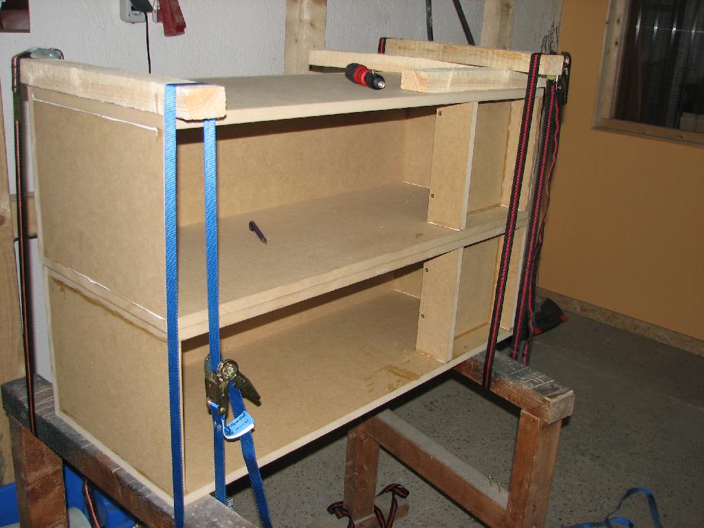

    zum abschluß des Jahres noch ein Projekt von mir. Die La Esperanza. Ich habe sie zwar beim Forumstreffen verpasst aber ich vertraue mal eurer Beschreibung der Box, deswegen habe ich sie einem Kumpel von mir vorgeschlagen bei dem sie als Bose-Ersatz dienen wird. Ich denke die Box ist genau das richtigte für ihn. Hier mal die ersten Bilder vom Bau. Das besondere: Wir waren zu geizig das Geld für die langen Zwingen auszugeben und haben das ganze mal mit Spanngurten versucht.
    Hier die erste Box. Die Rückwände werden verschraubt. Der rest ist geleimt und wird von den Kanthölzern mit hilfe der Spanngurte angepresst. Ein klick auf die Bilder vergrößert diese (hoffentlich):
    Und hier das ganze von Vorne mit bereits eingeleimter Trennkammer für das Mittelton-Gehäuse:
    Die Sache mit den Spanngurten geht dann auch mit 2 Boxen:
    So, dann war erst mal warten angesagt bis der Leim fest war. Einige Stunden und 5 Cuba Libre später konnten wir es nicht lassen und haben um 2 Uhr nachts noch die Fronten draufgeleimt:
    Das ganze ist jetzt Stand Silvester-Samstag-Früh 3 Uhr. Mal schauen, wann es weiter geht mit schleifen. Die Chassis und Weichenteile wurden auch erst heute bestellt, kann also noch etwas dauern bis das alles da ist. Außerdem haben wir uns noch kein Finish für die Boxen überlegt. Ich würde gerne mal furnieren, weil ich das noch nie gemacht habe. Mal schauen wie es wird.
    Das schöne an der Esperanza: Man braucht keine Fräse, man braucht keine Zwingen, der Aufbau geht schnell und einfach. Wenn jetzt der Klang noch einigermassen passt, hat Jorge dank Farad's Idee eine wirklich gute Box ins Leben gerufen.

    Gute Idee mit den Spanngurten, aber ich denke wenn man furnieren will wird man wohl etwas mehr hölzer auflegen müssen und entsprechend auch ein paar mehr Gute brauchen. Hast du mal ne Waage mit eingespannt? Was zerren denn die so?
    Straight-forward!
    • Obelix
      • 23.02.2003
      • 745
      Ne, Waage haben wir nicht reingeklemmt. Ich hoffe einfach das es reicht. Alledings war die "Saiten-Frequenz" der Gurte schon recht hoch. Wir haben ein Video vom Gitarrenspiel der Gurte gemacht. Daran könnte ich die Frequenz bestimmen. Wenn noch jemand eine Formal hat um aus dieser Schwingfrequenz den Anpressdruck zu berechnen, hätten wir ein Ergebnis...

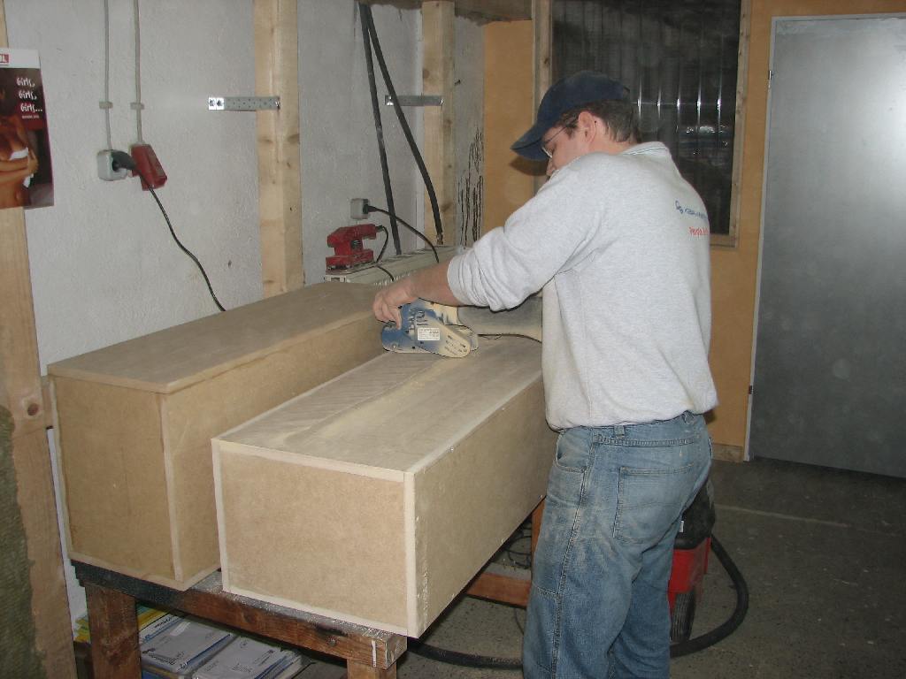

        So, weiter gehts. Heute wurde geschliffen und "lasiert". Mein Kumpel für den die Boxen sind hat sich dafür entschieden. Ich bin noch nicht so recht begeistert davon. Hier ist er erst mal beim schleifen:

        Geschliffen wurde erst mit 180er und dann noch mal mit 240er Schleifpapier. Durch das Lasieren muss die Oberfläche auch nicht sooo glatt werden. Wir haben eine wasserlösliche Lasur aus dem Obi genommen. Welche genau müsste ich morgen mal nachschauen. Zum auftragen einen weichen Pinsel. Ich hätte überhaupt nicht gedacht das das auf MDF irgendwie gut ausschauen kann, aber durch die Pinsel-Struktur ist es einigermassen ansehnlich, siehe auf dem 2. Bild vom Deckel. Zwei schöne Vorteile der Lasur ist die sehr einfache Verarbeitung und der Preis. Der Topf hat keine 12 Euro gekostet und reicht wahrscheinlich für ein 5.1-System mit Esperanza's. Ich bin mal gespannt wie die Kanten morgen aussehen wenn die Lasur trocken ist und ob das ganze noch mal aufgetragen werden muss. Wenns so bleibt wie auf dem letzten Bild würde es mir überhaupt nicht gefallen, aber gegen das saugen der MDF-Kanten kann man wohl nichts machen.
        Falls es mit der Lasur aber klappen sollte wird das eine richtig schöne Low-Cost-Einsteiger-Box mit hohem Spaßfaktor. Bis jetzt haben wir dank Praktiker 20%-Rabat und billiger Lasur keine 50 Euro für die Gehäuse ausgegeben. Und das sogar mit Schleifpapier. Jetzt heißt es nur warten auf die Chassis und eventuell noch mal eine halbe Stunde die zweite Lasur-Schicht auftragen.

              Habt Ihr die Verstrebungen absichtlich "vergessen"? Auf den Bildern ist keine Verstrebung zu erkennen...?

                [ ... ] Ich bin mal gespannt wie die Kanten morgen aussehen wenn die Lasur trocken ist und ob das ganze noch mal aufgetragen werden muss. Wenns so bleibt wie auf dem letzten Bild würde es mir überhaupt nicht gefallen, aber gegen das saugen der MDF-Kanten kann man wohl nichts machen. [ ... ]
                Andreas
                Doch!
                Kanten vorher wässern und noch im nassen Zustand lasieren.
                Durch das Wässern ist die Kante schon mal 'abgefüllt'.
                Sollte man natürlich vorher am Testobjekt ausprobieren !

                  @Jorge: Keine Angst, wir haben die Teile für die von dir hier verlinkte Version der Weiche bestellt. Und die Chassis-Ausschnitte waren sowieso erst geplant wenn die Chassis da sind und man nachmessen kann. Da ist hier im Forum schon zu oft was schief gelaufen wegen falschen Maßen. Wir haben die Kisten auch nicht exakt nach deinem Bauplan gebaut sondern die Front und Rückseite 300 Breit, so daß man von vorne keine Stoßkanten sieht. Das Innenvolumen ist geblieben.
                  Die Verstrebungen sind absichtlich "weggelassen", nicht vergessen. Wir hatten leider nicht genug Spanngurte um sie sinnvoll einzuleimen. Diese sollen dann, wenn die Chassis-Ausschnitte drin sind reingeleimt und an der Rückwand verschraubt werden.

                  @We-Ha: Danke für den Tipp. Das werde ich das nächste mal probieren. Aber leider ist auch noch keine gleichmäßige Oberfläche zu erkennen. Die Lasur ist an vielen Stellen unterschiedlich hell und dunkel. Mal schauen was ein zweiter "Anstrich" bringt.
                  Andreas
                    • 12251
                    UNterschiedlich hell/dunkel:
                    Ist die Oberfläche direkt vor dem Lasieren denn auch noch mal intensiv ausgeschliffen worden ?
                    Wenn da nämlich noch heimliche Leimreste oder Handschweiss (oder anderer 'Fremdstoff') schlummert, bleibt so etwas natürlich nicht aus.

                      die Boxen sind direkt nach dem schleifen lasiert worden. Ich glaube wir hätten uns mehr Mühe mit dem Pinsel geben müssen... Aber mal schauen, was der 2. Anstrich bringt. Der ist für's lange Wochenende angesetzt an dem die Boxen auch ziemlich sicher fertig gestellt werden, denn heute ist eine eMail vom Chassis-Versender gekommen, das heute um 11 Uhr irgendwas das Paket zu DHL übergeben wurde. Es sollte also allerspätestens Samstag hier sein.
