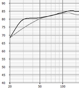

                          Wenn man GHP macht, muss der Gesamtpegel um 2 dB angehoben werden, sonst ist es im oberen Bereich zu leise. Entweder neue Einmessung oder einfach den Sub etwas lauter stellen.
                          Hier der Vergleich CB-GHP mit um 2 dB erhöhtem Pegel, da kommt der Effekt deutlich heraus.

                            Sag ich doch so sollte der Sub ordentlich Pegel bringen wo du ihn brauchst!
                            Wenn man bedenkt welchen Pegelzuwachs man bei ca. 30-50Hz erhält durch den Kondi und das Ganze in einem kleinen Gehäuse mit einem 30cm Chassis, ist das doch schon eine Bauform die ich empfehlen würde.
                            Natürlich kann man auch den T-20.39 bauen, da wird es wohl wieder darauf ankommen was man bevorzugt. Aber das sei mal Jedem selbst überlassen.
