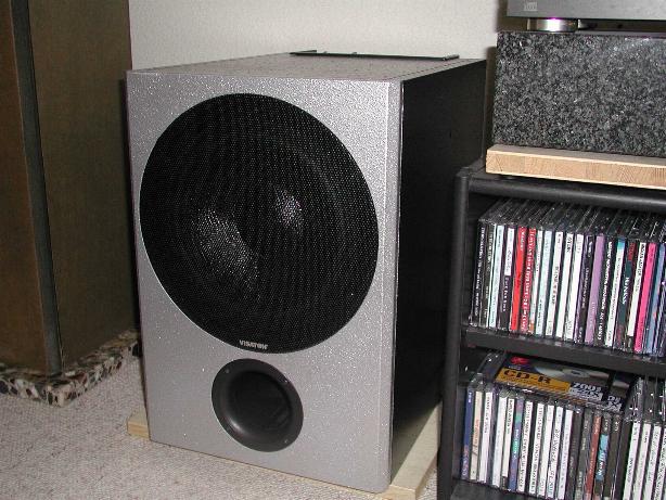

    Hallo zusammen

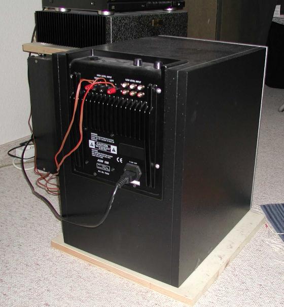

    heute möchte ich euch meinen aktiven Sub vorstellen. Er arbeitet mit dem GF250 in einem 50L BR-Gehäuse. Als BR Rohr wurde das BR25.50 voller Länge verwendet. Die Front wurde separat aufgesetzt, damit der GF unter dem schönen Abdeckgitter versteckt werden kann. Das Gitter wurde oberflächenbündig eingelassen. Das Gitter ist das Visaton-Schutzgitter für den W300S. Das Submodul ist das ASM100 von Visaton. Das Gehäuse besteht aus 19mm MDF und ist zweifarbig sw und sibler lackiert. Hier ein paar Bilder.
    Der Klang ist einfach super. Er unterstützt ein Paar Couplet mit KE25. Der Bass ist fest, druckvoll und präzise, dabei ausgesprochen trocken. Ein echtes Sahnestück.

    Glückwunsch - der sieht absolut super aus!
    Die abgesetzte Frontfarbe halte ich für eine sehr gute Idee, die ich wahrschenlich kopieren werde
    Du hast den Sub auf ein Brett gestellt: Was bringt's?

      Der Sub sieht klasse aus, vorallem das schwarz/silber gefällt mir sehr gut.

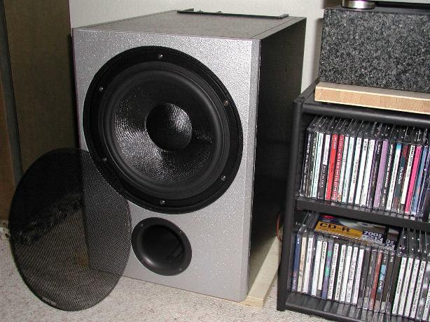

        Schon, sieht gut aus, nur fehlt (bei mir) ein Bild, das dritte.

          sind das V-Nuten auf der Oberseite? Sieht prima aus, das werd ich mir merken!

            Wär mir zwar zu klein *g* aber sieht bis auf sorry, das häßliche Gitter, sehr gut aus! Noch mit dem alten ASM 100...

              ich muß sagen der sub gefällt mir bis auf die farbgebung echt gut aber das lässt sich ja locker auf die gute alte geschmackssache abschieben
              was mir besonders gefällt ist die art das gitter zu befestigen hast du das eingeklemmt ?

                das gitter gefällt mit gut. was mir nicht gefällt, sind "offene" chassis - das sieht unfertig aus, IMO. das zum thema "geschmacksfrage".

                  Das Brett auf dem der Sub steht hat keine klangliche Funktion, ich habe das Brett nur unter gelegt, damit ich den Sub auf dem Teppichboden besser verschieben kann. Es wird wieder entfernt!
                  Die Nuten sind V-Nuten, diese habe ich entlang der Stöße gefräst. Denn es ist mir nicht gelungen die auf Stoß geleimten Bretter wirklich eben zu bekommen. Durch diese Maßnahme hebe ich die Kanten hervor und es sieht (m.E.) echt gut aus.
                  Das Schutzgitter ist oberflächenbünig eingefräst und in die Öffnung geklemmt. Es passt so genau, dass das Entfernen nur mit einem Hilfsmittel möglich ist, das in die Löcher der Gitter eingreift.
