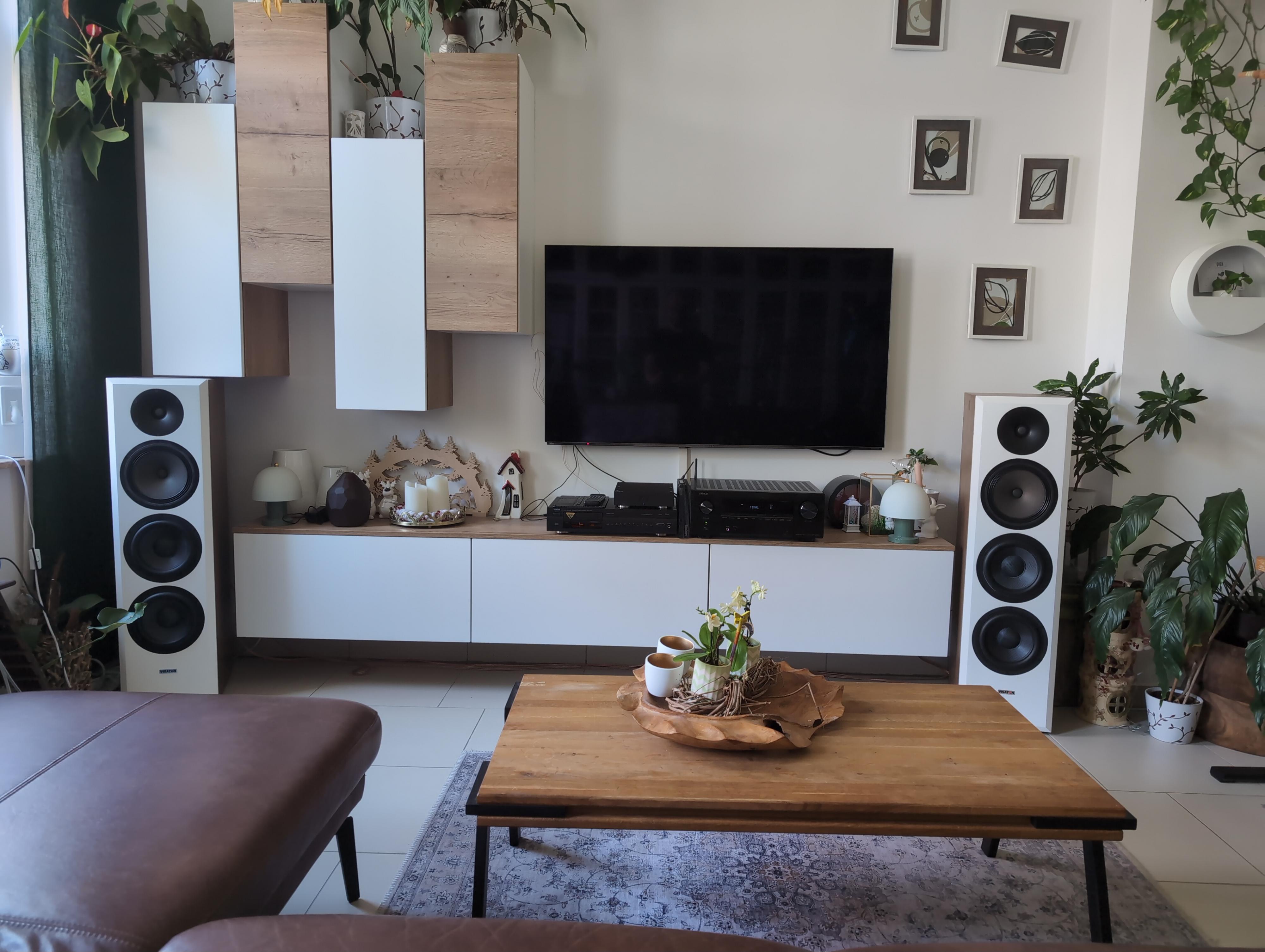

    Moin zusammen,
    nachdem jetzt seit der Geburt des letzten Kindes vor fast sechs Jahren alle Teile schon im Schrank lagen, habe ich endlich mal wieder ein Projekt fertiggestellt.
    Geworden ist es ein Paar La Belle CR (passiv mit Originalweiche getrennt).
    Darunter werkeln jeweils zwei TIW 200XS in separaten 32l CB.
    Die Tops nutzen die internen Endstufen des AVR, für die beiden Zweier-Subs hängt ein XTZ Edge dran, der Stereosignale nach rechts und links verteilt.
    Getrennt wird bei 200 Hz. Übergang, Phase und Amplitudengezitter regelt Dirac Live ganz prima.
    Der Lautsprecher klingt sehr neutral (mit der gewählten target curve), die Sprachverständlichkeit ist super und pegelfest genug ist er auch.
    Für Räume wie meinen, wo bauliche Maßnahmen zur Raumakustik nur in sehr begrenztem Umfang möglich sind, war die CR Variante mit Sub eine gute Wahl (relativ enge Abstrahlung, sehr variables Bass-Management, ...)

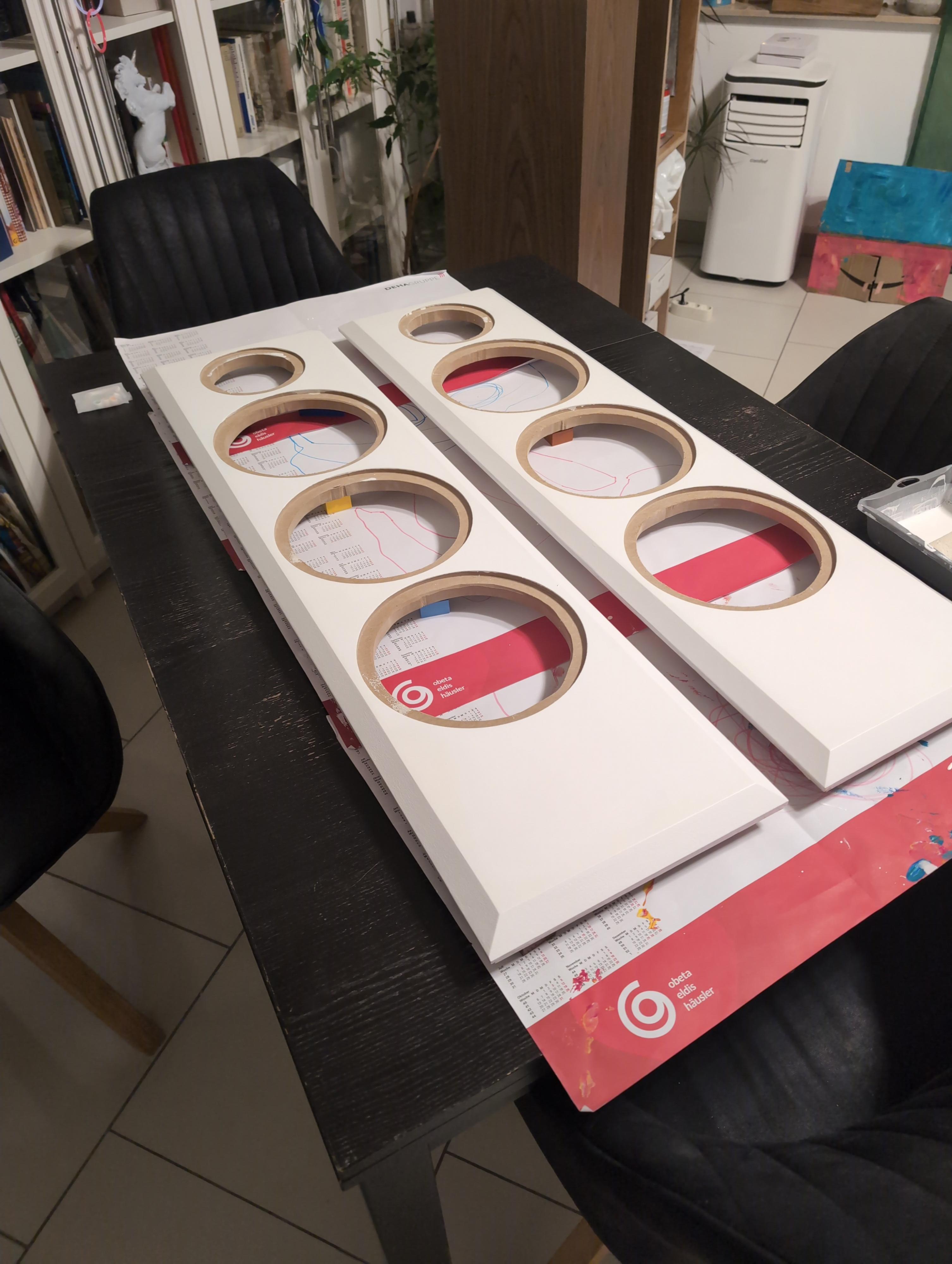

    Korpus und Schallwände wurden separat gebaut. Der Korpus furniert, passend zu den restlichen Möbeln im Raum, die Schallwände lackiert mit Alpina Möbellack extra matt.

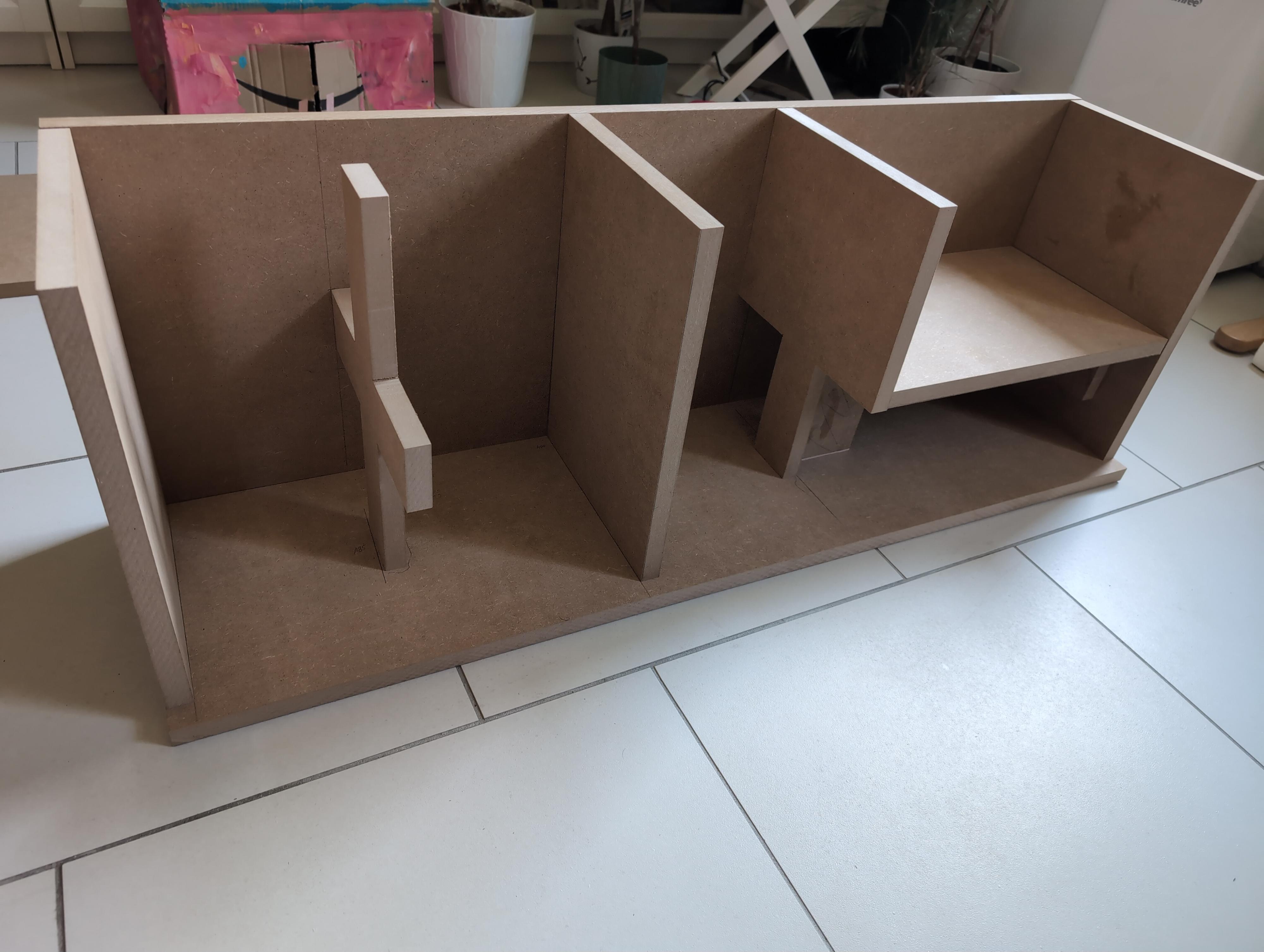

    Das Mittel-Hochton Gehäuse (die La Belle CR) erhielt 2-lagig Alubutyl. Dazu wurden alle MDF-Oberflächen dünn mit Holzleim als Haftvermittler eingestrichen und nach dem Trocknen die Alubutylzuschnitte mit der Andrückrolle aufgeklebt.
    Die Bedämpfung besteht aus Basotect-Pyramidenstücken. Die sind als Sandwich in Polyesterwatte eingenäht. Massive Basotectplatten klangen überdämpft.
    Vor dem Zusammenbau habe ich noch rückseitig eine 3*3mm Schattenfuge an die Schallwandrückseite angefräst.

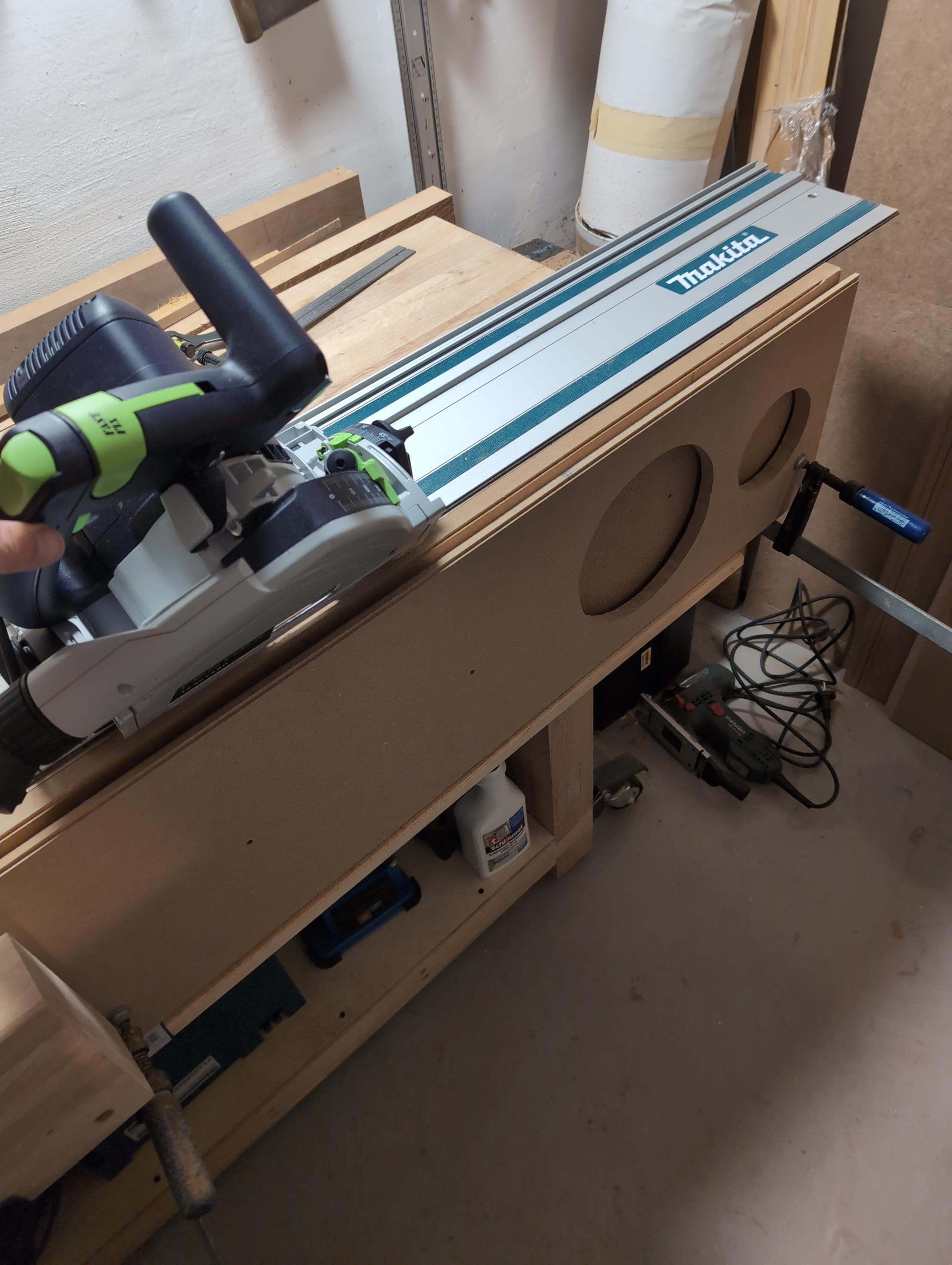

    Für die Fasen der Schallwände wurde ein Opferbrett an die Frontschürze der Hobelbank geschraubt, die eigentliche Schallwand "verkehrt herum" mit Zwingen daran befestigt und dann mit der Tauchsäge auf 35° besäumt. Der Vorteil ist, dass die Führungsschiene komplett eben und stabil aufliegt. So werden auch lange Gehrungen sehr einfach und exakt.
