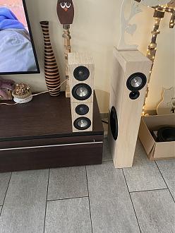

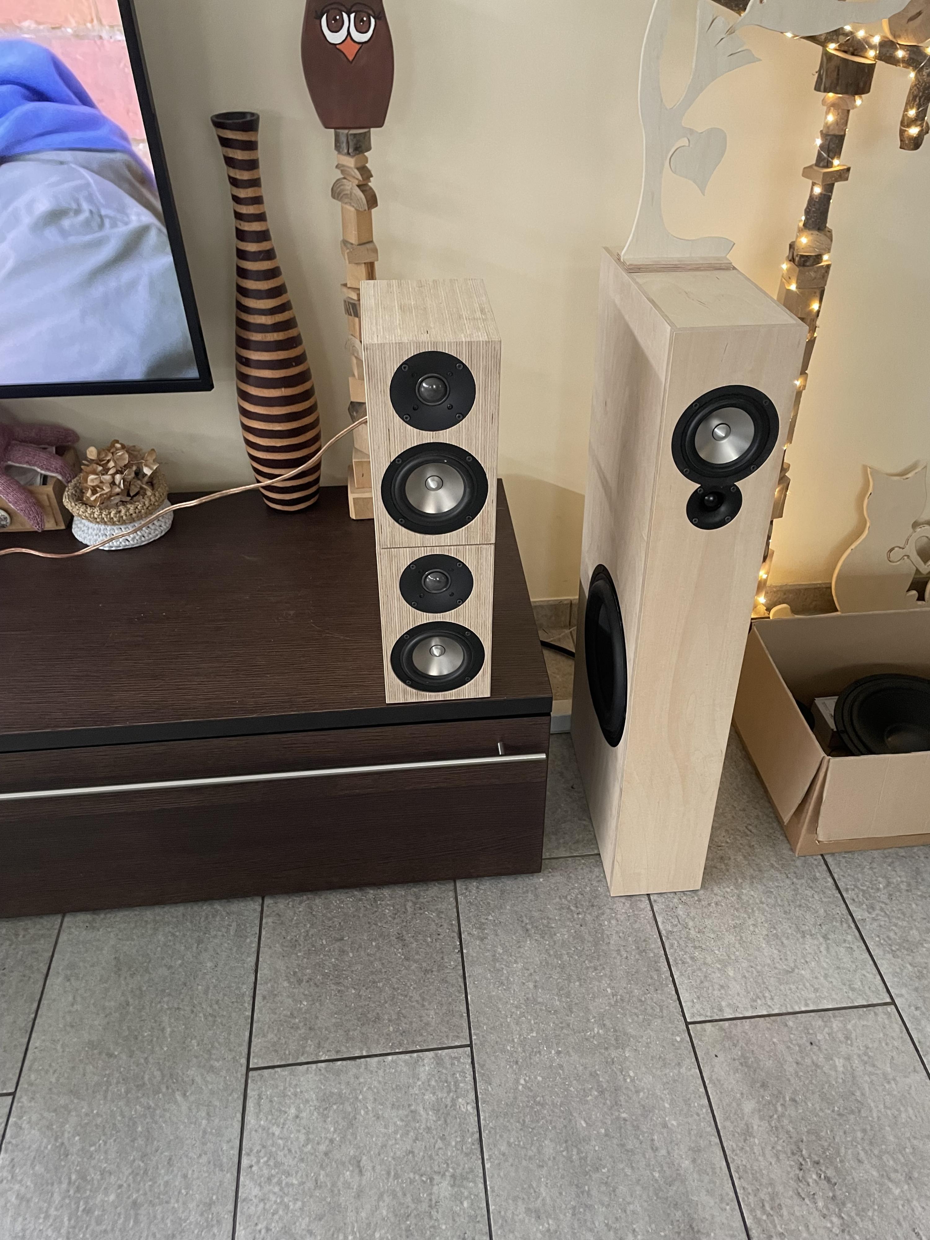

    durch einen zusammenführenden Umbau aus Aria TL und Aria Sica, urspünglich mit den B100, habe ich ohne Weichenänderung die TI100 der Aria TL eingebaut:
Ansichten: 533
Größe: 1,13 MB

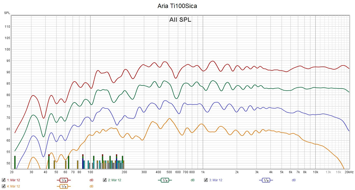

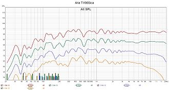

    meine üblichen Winkelmessungen in einem Meter Entfernung sehen so aus:
    0 15 30 und 45 Grad:
    Fazit, die Originalweiche muss nicht geändet werden!
Name: Aria Ti100Sica.jpg
Ansichten: 486
Größe: 284,1 KB

    Ich hoffe die Teile (die Aria-Variante) gefällt euch. Ohne zu viel zu verraten, ist dieser Hochton mein absoluter Favorit, der viel Kennschalldruck mitbringt, und insgesamt PA-typische Pegel im Stande wäre, zu fahren. Hier in der urpsrünglichen Aria wollte ich einen harmonischen Übergang zu einem 4 Zöller machen was mir mit dem B100 auch gut gelungen ist. Und jetzt mit dieser Messung auch mit dem TI100 bewiesen ist. Nach der ersten kurzen Hörprobe habe ich entschieden, dass sie NICHT verkauft werden.
