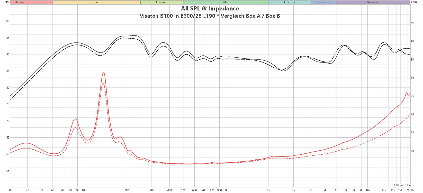

    Nach Fertigstellung des ersten Rohgehäuses habe ich entlang des Hornkanals verschiedene Einbauten (Polyesterwatte als Dämpfungsmaterial, Entschärfung scharfer Kanten und Ecken) und Maßnahmen (Absorberkammer) vorgenommen und meßtechnisch dokumentiert. Insgesamt habe ich 17 verschiedene Varianten untersucht und bewertet. Sämtliche elektro-akustischen Messungen wurden mit der Software REW V5.31.2, dem Audiotreiber ASIO4ALL und mit nachstehenden Geräten durchgeführt:

    Bei vielen in der Literatur vorgestellten Lautsprecher-Projekten wird vorgeschlagen, dem B100 einen Sperrkreis vorzuschalten, welcher die markante Pegelüberhöhung zwischen 6 und 7 kHz dämpfen soll. Da auch meine Messungen eine deutliche Überhöhung bei 6,5 kHz ausgewiesen haben, habe auch ich vorerst einen Sperrkreis vorgeschaltet. Überraschenderweise hat sich ein Sperrkreis (0,27mH/1,5μF/4R7) mit deutlich höherer Resonanzfrequenz (7,9 kHz) als am besten geeignet herausgestellt. Dieser Sperrkreis dämpft sowohl den Peak bei 6,5 kHz, als auch den stetig ansteigenden Hochtonbereich mit einer besonders ausgeprägtern Überhöhung bei 16,3 kHz.
    Durch vieles Hören hat sich jedoch gezeigt, dass der gewählte Sperrkreis meine Erwartungen nicht erfüllt und der Lautsprecher insgesamt etwas zu spitz klingt, also mit einer unangenehmen Überbetonung des Hochtonbereichs. Daraufhin habe ich den Sperrkreis einfach durch eine Serieninduktivität von 0,104 bzw. 0,158 mH ersetzt, welche sich auf meßtechnischem Wege als die beste Lösung herausgestellt hat. Die Notwendigkeit zweier unterschiedlicher Induktivitäten rührt daher, dass das akustische Verhalten der beiden verbauten B100 Treiber nicht ident ist, sondern im Hochtonbereich einen unterschiedlichen Verlauf aufweisen. Die „ungeraden“ Werte der beiden Induktivitäten (0,104 und 0,158 mH) resultieren aus der Tatsache, dass ich die Spulen jeweils aus 0,9 mm Kupferlackdraht selbst gewickelt habe. Für einen allfälligen Nachbau empfehle ich die Verwendung handelsüblicher Luftspulen mit 0,1 mH und 1,0 mm Drahtdurchmesser. Die Luftspule ist in der Druckkammer des Lautsprechers mit Klettband an der Seitenwand befestigt.
    Wie für die meisten Hornlautsprecher typisch, präsentiert sich der Frequenzverlauf alles andere als linear. Der nutzbare Übertragungsbereich (-3 dB) verläuft von ca. 55 Hz bis über 20 kHz, die Empfindlichkeit beträgt mit der von mir gewählten Serieninduktivität ca. 90,5 dB (2,83V/1m).
    Von 50 Hz (Sub Bass) bis 600 Hz (Übergang Tiefmittelton auf Mitteltonbereich) schwankt der Schallpegel um ca. 6 dB (Raumeinfluß). Darüber hinaus ist der Pegelverlauf bis 2 kHz relativ linear und sinkt dann bei 2,5 kHz kurz um max. 4 dB (Kantenbeugung!) ab, was beim Hören jedoch nicht besonders auffällt, da dieser Abfall zudem richtungsabhängig ist. Oberhalb von 3 kHz weist der Frequenzverlauf einen leicht ansteigenden und periodisch um bis zu 5 dB schwankenden Verlauf auf (Beugung an Gehäusekanten und treibertypische Überhöhungen). Der Impedanzverlauf bleibt immer über 6 Ohm. Bei einem Treiber weist der Impedanzverlauf bei 18,8 kHz ein Artefakt auf, das wahrscheinlich einer mechanischen Resonanzerscheinung (Membranresonanz) zugeschrieben werden kann, beim Hören aber nicht auffällt.
